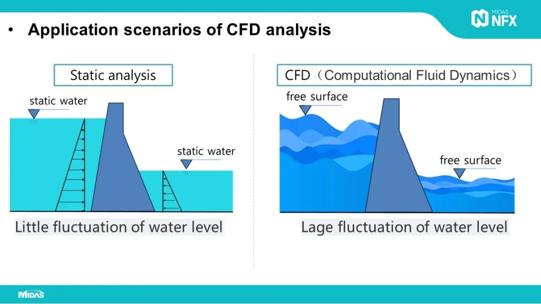

CFD|大坝设计稳定性评价的图1
一般来说,流体分析通常用在考虑水负荷的情况下。然而,一些条件,如静水压力、土壤渗透等,可以通过经验公式进行计算。超出该范围的情况需要CFD分析。
CFD|大坝设计稳定性评价的图2
如溃坝、泄洪、排涝等

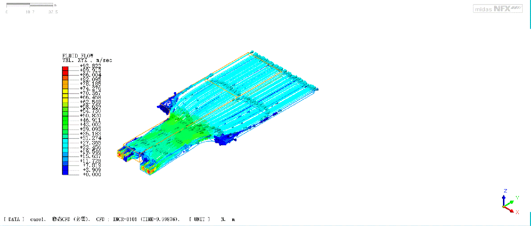

  • part2 示例
CFD|大坝设计稳定性评价的图10
该模型假设上游水是固定的,没有额外的水源
入口边界条件也可以根据实际情况进行修改
三维地形可以通过midas GTS NX获取

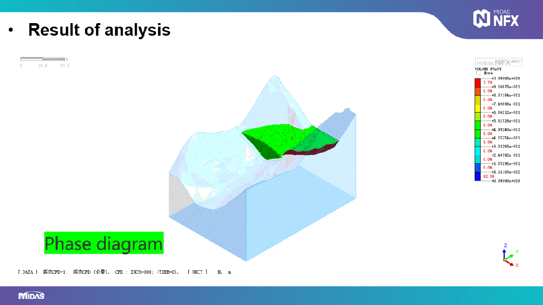

CFD|大坝设计稳定性评价的图11

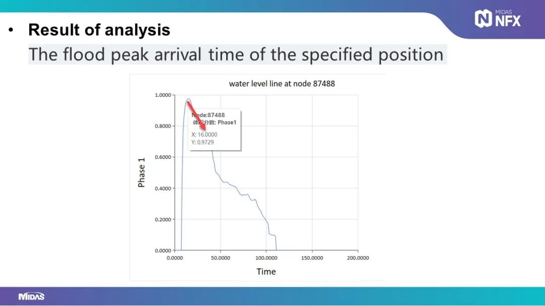

从图中可以看出,洪峰在16s达到监测点

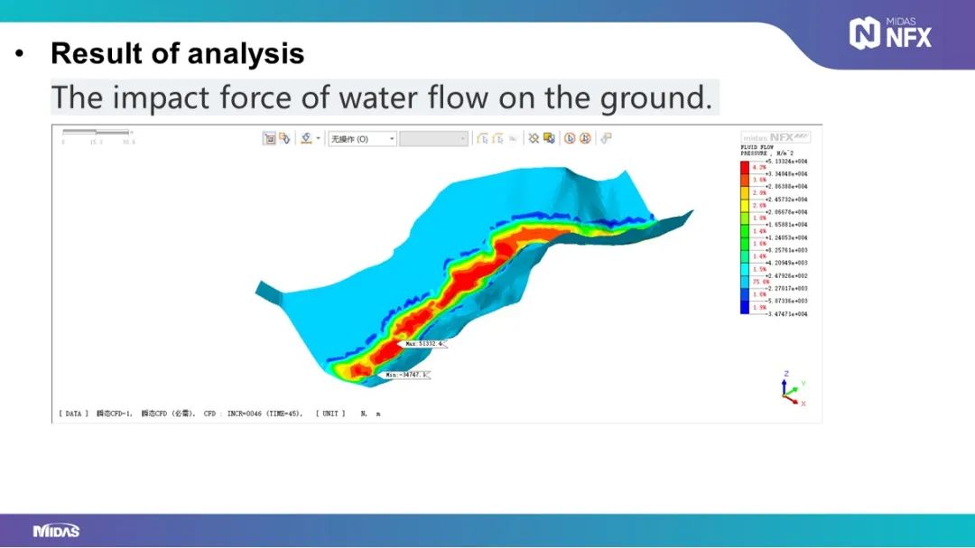

CFD|大坝设计稳定性评价的图12

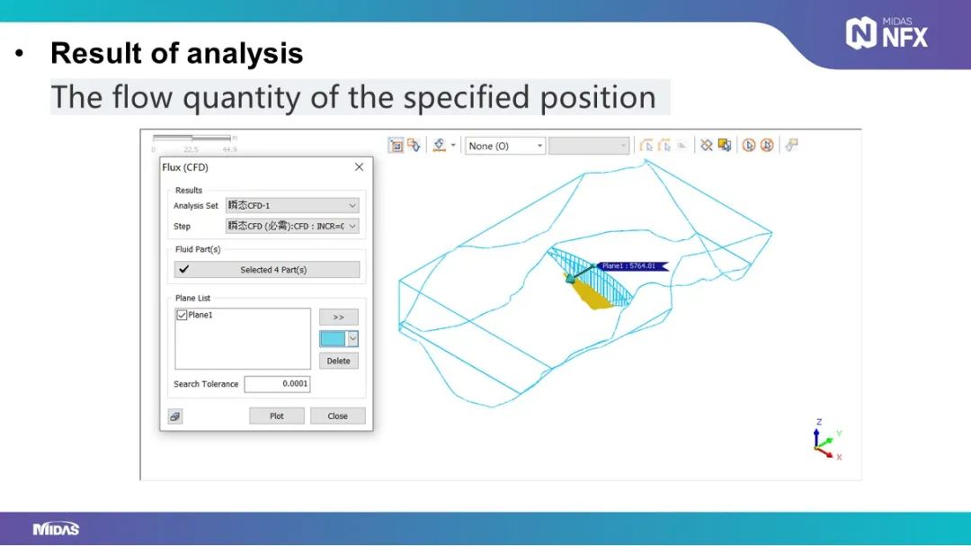

假如这里有建筑物,可以提取建筑物上水流的压力

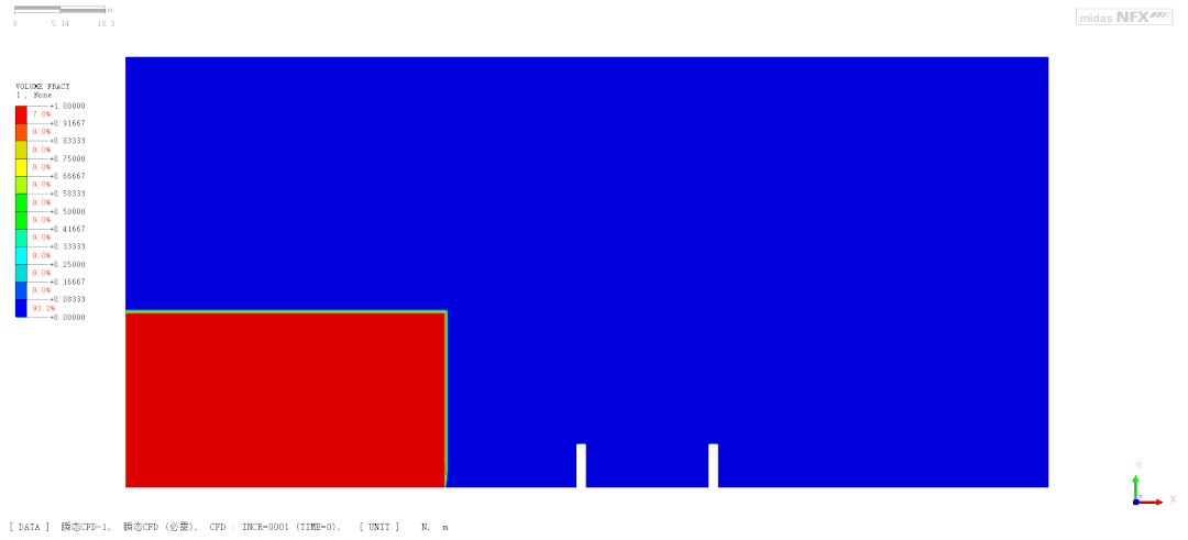

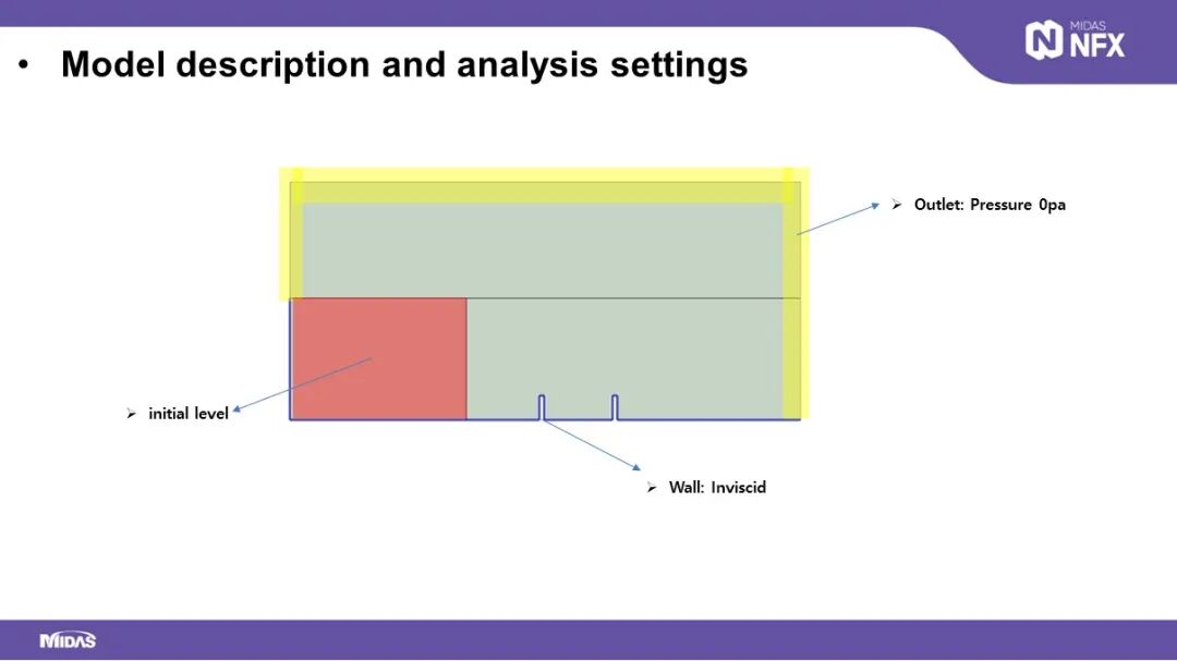

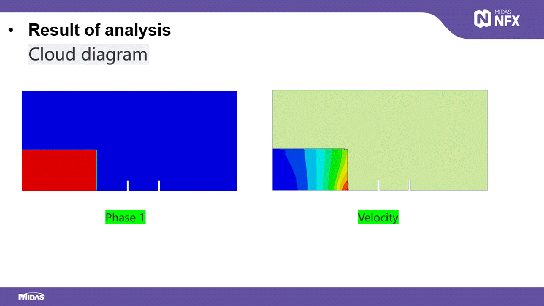

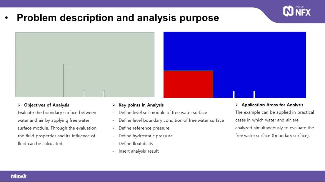

  • part3.模型简化分析方法-2D Dam Break
CFD|大坝设计稳定性评价的图15
CFD|大坝设计稳定性评价的图16

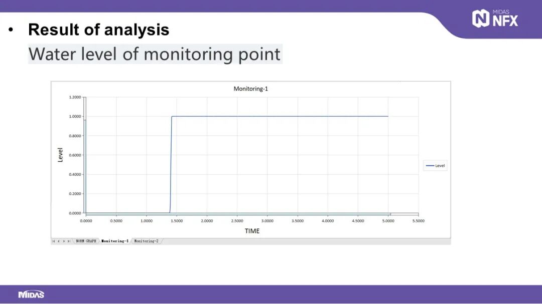

CFD|大坝设计稳定性评价的图17
从图中可以看出,洪峰在1.4s到达监测点
CFD|大坝设计稳定性评价的图18

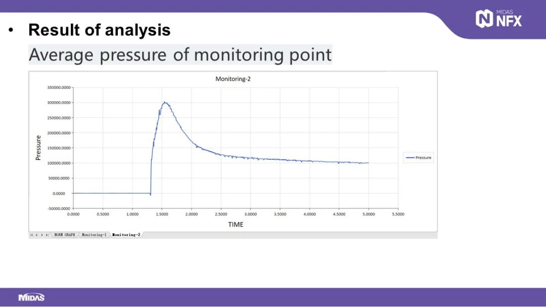

监测面最大平均压力约为0.3MPa

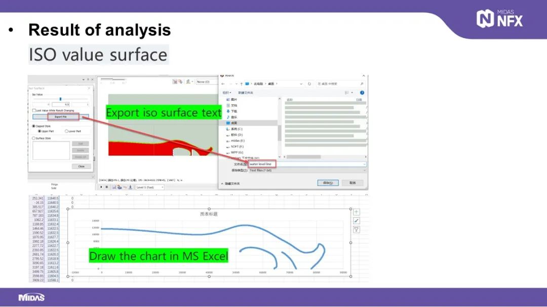

水位线高程可以导出为TXT文本,并在其他绘图软件中绘制
