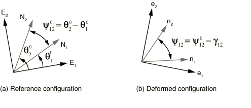

Abaqus/Explicit中对织物的行为进行现象学建模,以捕捉织物的非线性各向异性行为。给定织物的平面运动状态是根据面内经纬方向的名义直接应变和两个纱线方向之间的角度来描述的。材料正交基和纱线的局部方向如图 1 所示 ,用参考和变形构型进行了说明。
ABAQUS笔记-织物材料的图1
图 1.织物运动学
程名义剪切应变     定义为从参考构型到变形构型过程中两个纱线方向之间角度    的变化。在变形构型中,沿着纱线方向   和     的名义应变是根据各自的纱线拉伸值    和    计算的。相应的名义应力分量     、      和     定义为上述名义应变的功共轭。Abaqus将织物名义应力     转换为Cauchy应力     ,并计算随后由织物变形产生的内力。可以获得织物名义应变、织物名义应力和常规Cauchy应力的输出。Cauchy应力     和名义应力   之间的关系是
 其中   是体积雅克比。

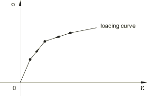

定义与速率无关的弹性当加载响应与速率无关时,卸载响应也是与速率无关的,并且沿着图2所示的相同的用户指定加载曲线发生。卸载曲线不需要指定。
ABAQUS笔记-织物材料的图2
图2. 非线性弹性与速率无关的加载。

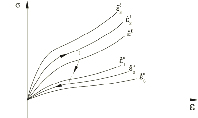

定义与速率相关的弹性
当弹性响应与速率相关时,加载和卸载曲线都可以指定。载数据可以是速率无关的,也可以是速率相关的,并且必须在单个表中指定;也就是说,只允许一个卸载数据定义。如果未指定卸载数据,则卸载沿着指定的具有最小变形速率的加载曲线进行
使用基于粘塑性正则化的技术防止了由于变形速率的突然改变而导致的应力中的非物理跳跃。该技术还有助于以非常简单的方式模拟松弛效应,其中松弛时间由公式   给出,其中   ,    , 和    是材料参数,   是伸长率。    是一个线性粘度参数,用于控制当     时的松弛时间。此参应使用小值;建议值为0.0001s。   是一个非线性粘度参数,用于控制在    为较高值时的松弛时间。该值越小,松弛时间越短。建议的值为0.005s。    控制松弛速度对织物应变分量的灵敏度。图3说明了在以    的速率加载并以    的速率卸载时的加载/卸载行为。
ABAQUS笔记-织物材料的图3
图3. 与速率有关的加载/卸载。
卸载路径是通过插值指定的卸载曲线来确定的。即使加载响应与速率有关,卸载也不必与速率有关。当卸载与速率有关时,任何给定的分量应变和应变速率下的卸载路径是通过插值指定的卸载曲线来确定的。

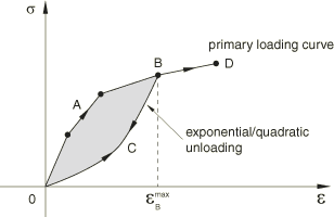

    指定指数/二次卸载

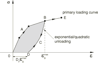

图4中的损伤模型基于一个由能量耗散因子 ( H )(在任何应变水平下耗散的能量的比例)推导出的解析卸载曲线。当织物沿着某一分量被加载时,应力沿着加载曲线给出的路径进行。如果织物沿着某一分量被卸载(例如,在点B处),则应力沿着卸载曲线 ( BCO ) 进行。卸载后重新加载遵循卸载曲线OCB,直到加载使应变大于   ,之后加载路径将遵循加载曲线(指BD段)。图4中的箭头说明了该模型的加载/卸载路径。
ABAQUS笔记-织物材料的图4
图4. 指数/二次卸载。
当计算的卸载曲线位于加载曲线之上以防止能量产生时,卸载响应遵循加载曲线;当卸载曲线产生负响应时,卸载响应遵循零应力响应。在这种情况下,耗散的能量将小于能量耗散因子规定的值。

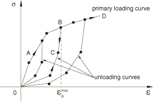

图5中的损伤模型说明了基于多个卸载曲线的插值卸载响应,这些曲线在应力/应变增加值处与主加载曲线相交。可以根据需要指定尽可能多的卸载曲线来定义卸载响应。每个卸载曲线总是从0点开始,即零应力和零应变点,因为损伤模型不允许任何永久变形。卸载曲线以归一化形式存储,以便它们在单位应力下与单位应变的加载曲线相交,插值则发生在这些归一化曲线之间。如果卸载发生在没有指定卸载曲线的最大应变处,则从邻近的卸载曲线中插值卸载。当织物构件被加载时,应力遵循加载曲线给出的路径。如果织物被卸载(例如,在点B处),应力遵循卸载曲线BCO。卸载后再加载沿着卸载路径OCB,直到加载使应变比   为止,之后加载路径遵循加载曲线。
ABAQUS笔记-织物材料的图5
图5 插值曲线卸载。
卸载曲线也具有与加载曲线相同的温度和场变量依赖关系。

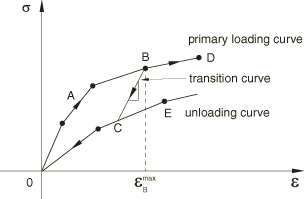

指定组合卸载
在图6中展示了,除了加载曲线 OABD,您还可以指定一个卸载曲线 OCE,以及一个连接加载曲线和卸载曲线的恒定过渡斜率。当织物被加载时,应力会沿着加载曲线给出的路径变化。如果在点B处对织物进行卸载,应力将沿着卸载曲线 BCO 的路径变化。路径 BC 由恒定的过渡斜率定义,而 CO 位于指定的卸载曲线上。在卸载后重新加载会沿着卸载路径 OCB,直到加载使得应变大于    ,之后的加载路径将遵循加载曲线。
ABAQUS笔记-织物材料的图6
图6 组合卸载
卸载曲线也具有与加载曲线相同的温度和场变量依赖性。

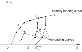

指定内插曲线卸载
图8中的模型展示了基于多个卸载曲线的插值卸载响应,这些卸载曲线在逐渐增加的应力/应变值处与主加载曲线相交。
ABAQUS笔记-织物材料的图8
图8 插值曲线卸载
可以根据需要指定任意多的卸载曲线来定义卸载响应。每条卸载曲线的第一个点定义了织物组件完全卸载时的永久变形。卸载曲线以归一化形式存储,以便它们在单位应变的单位应力处与加载曲线相交,并且在这些归一化曲线之间进行插值。如果卸载发生在没有指定卸载曲线的最大应变处,则卸载将从相邻的卸载曲线中进行插值。当织物被加载时,应力遵循由加载曲线给出的路径。如果织物被卸载(例如,在点B),应力遵循卸载曲线 ( BCD )。卸载后的重新加载遵循卸载路径 ( DCB ),直到加载使得应变变得大于    ,此后加载路径沿加载曲线。。

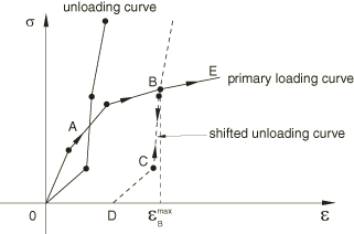

指定平移曲线卸载
除了加载曲线外,还可以指定一条经过原点的卸载曲线。实际的卸载曲线是通过水平地移动用户指定的卸载曲线以通过卸载点获得的,如图9所示。在完全卸载时的永久形变是施加于卸载曲线的水平位移。
ABAQUS笔记-织物材料的图9
图9. 平移后的卸载曲线

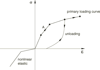

在适当的情况下,可以在拉伸和压缩中使用不同的单轴行为模型。例如,在拉伸下的响应可以是具有指数卸载的塑性,而在压缩中的响应可以是非线性弹性(见图10)。
ABAQUS笔记-织物材料的图10
图10. 拉伸和压缩中的不同单轴模型

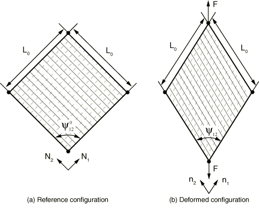

画框剪切织物试验
织物的剪切响应通常使用画框剪切试验进行研究。在力 ( F ) 下进行的画框剪切试验的参考和变形构型如图 11 所示,其中    是画框的大小,    是纱线方向之间的初始角度。即使当框架拉长和纱线方向之间的角度     随着变形而减小时,试样的四个边也被约束而保持长度不变。
ABAQUS笔记-织物材料的图11
图11 织物的画框剪切试验
名义剪切应力   与施加的力   之间的关系为:
其中    是试样的初始体积。
织物的工程剪切应变    与纱线方向之间角度的变化有关,表达式为:
