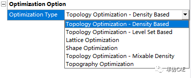

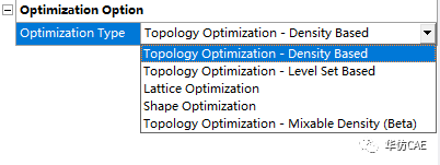

    ANSY2023R1的结构优化模块提供如下优化功能。
    1)拓扑优化-基于密度;
    2)拓扑优化-基于水平集;
    3)栅格法;
    4)形状优化;
    5)拓扑优化-混合密度法
    6)形貌优化

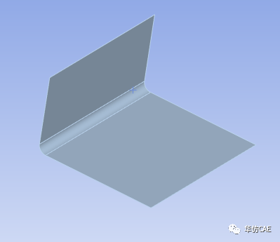

几何模型
    L形板模型如下图所示。
ANSYS结构优化模块的形貌优化功能实例的图3

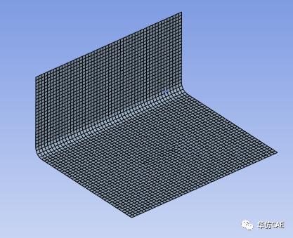

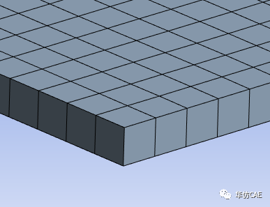

网格划分
    壳单元,网格尺寸同壁厚(2mm)。
ANSYS结构优化模块的形貌优化功能实例的图4
ANSYS结构优化模块的形貌优化功能实例的图5

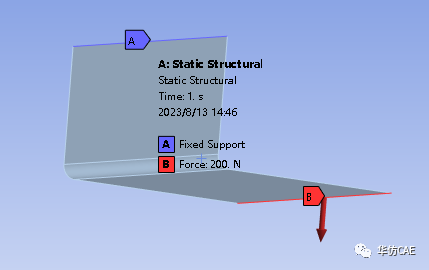

静力分析
    静力学分析条件如下图所示。
ANSYS结构优化模块的形貌优化功能实例的图6

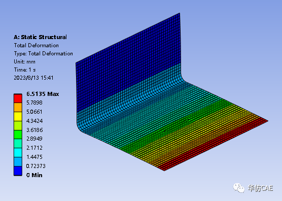

    总变形云图。
ANSYS结构优化模块的形貌优化功能实例的图7

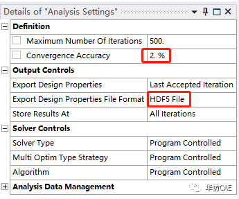

    分析设置,收敛精度调大,求解会快点。
ANSYS结构优化模块的形貌优化功能实例的图8

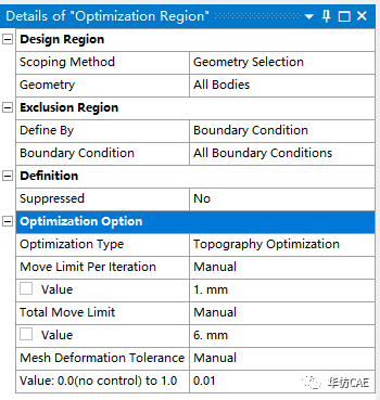

    优化区域设置
ANSYS结构优化模块的形貌优化功能实例的图9
    Move Limit Per Iteration:节点在每次迭代中可移动的距离;
    Total Move Limit:节点总的可移动距离(均值);
    Mesh Deformation Tolerance:控制网格变形程度;

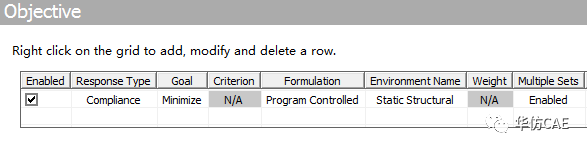

    目标设置,柔度最小,即刚度最大。
ANSYS结构优化模块的形貌优化功能实例的图10

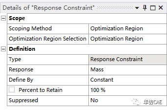

    质量不变。
ANSYS结构优化模块的形貌优化功能实例的图11

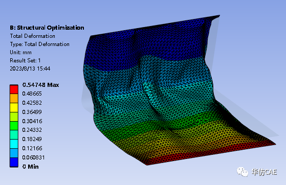

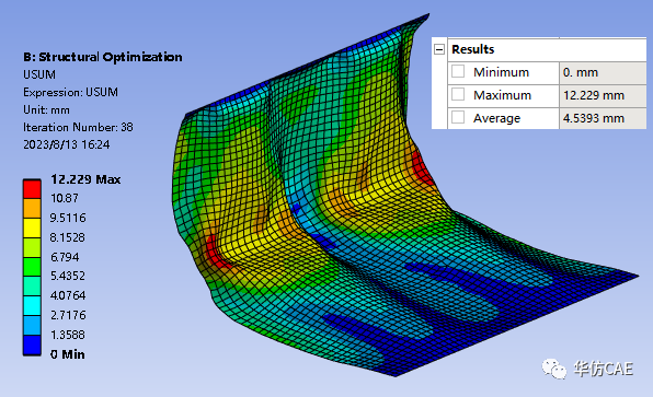

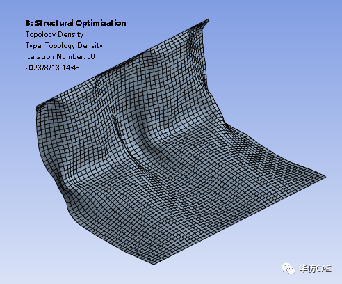

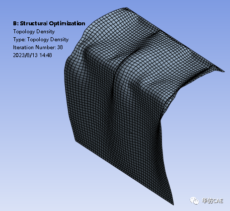

    优化的结果。
ANSYS结构优化模块的形貌优化功能实例的图12
ANSYS结构优化模块的形貌优化功能实例的图13
    各节点的移动距离如下图所示。
ANSYS结构优化模块的形貌优化功能实例的图14
    优化后总变形云图。由6.51mm降低为0.54mm。
ANSYS结构优化模块的形貌优化功能实例的图15
