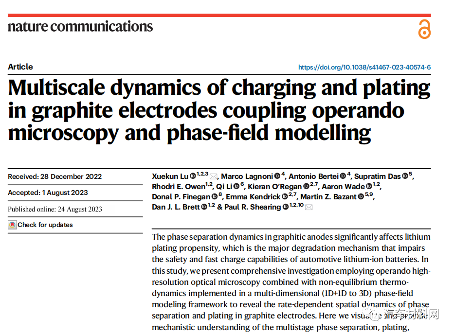

由伦敦玛丽女王大学的Xuekun Lu博士领导与来自英国和美国的国际研究团队合作的一项新研究找到了一种防止电动汽车电池镀锂的方法,这一发现将彻底改变电动汽车电池的效率、安全性和寿命。该论文发表在《自然通讯》杂志上。

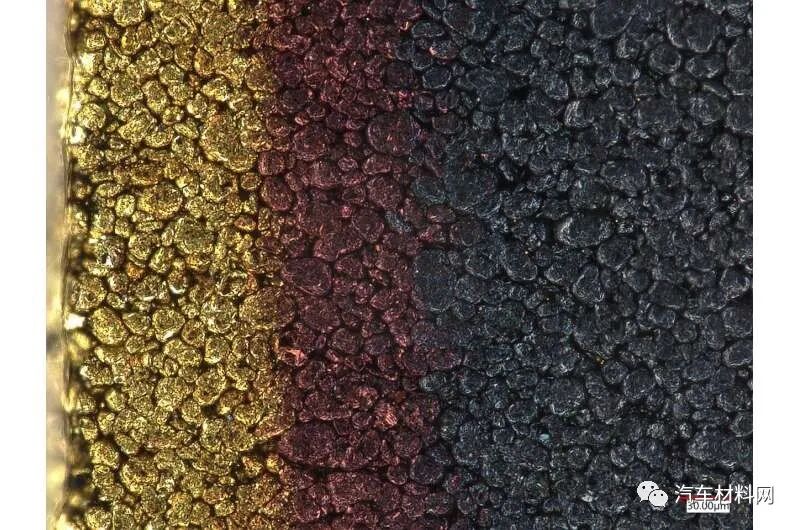

石墨负极充电过程中的锂浓度分布用颜色表示
Dr. Xuekun Lu解释说,通过优化石墨负极的微观结构可以显着减轻镀锂现象。石墨负极由随机分布的微小颗粒组成,微调颗粒和电极形貌以获得均匀的反应活性并降低局部锂饱和度是抑制锂沉积和提高电池性能的关键。
该研究表明,石墨颗粒的锂化机制在不同条件下会有所不同,具体取决于其表面形态、尺寸、形状和取向。这在很大程度上影响锂的分布和锂沉积的倾向,”Dr. Lu说。“在开创性的3D电池模型的帮助下,我们可以捕获锂电镀的起始时间和地点以及其生长速度。这是一项重大突破,可能会对电动汽车的未来产生重大影响。”

更多信息:Nature Communications (2023), DOI: 10.1038/s41467-023-40574-6. www.nature.com/articles/s41467-023-40574-6
