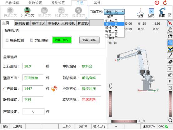

  不同生产线上存在多种机器类型,如齿轮冲床、气动冲床、油压机等。不同机型对应的控制方式存在差异,对应的机器人控制程序也不同。那么,如何才能高效快捷的匹配程序?
  2.工艺设置灵活
冲压工业机器人应用技术概述的图5
  在冲压工艺面板右下方“中间站类型”选项卡,可根据实际情况选择中间站类型,适用各种冲压类型。

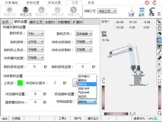

3.连线灵活高效
  运动控制系统采用CANOPEN通信,具有较高的配置灵活性以及高数据传输能力。在联机设置面板中,联机状态下可选择机器人当前需要执行的任务类型,分别为单机、上料、搬运、下料。联机方向可选正向或反向,无需再将连线重新反向连接,非常灵活高效。
