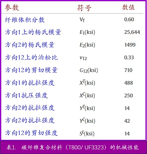

有限元模型中使用的力学性能如表 1 所示。

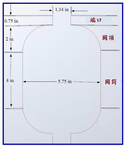

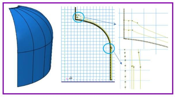

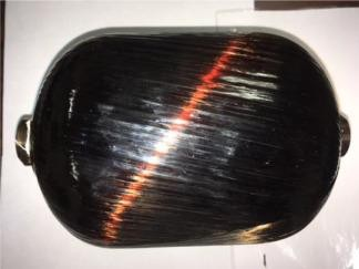

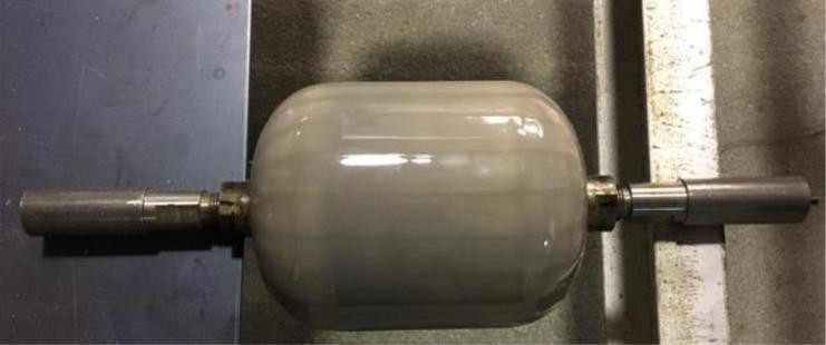

复合外包装压力容器模型是在没有内衬的情况下创建的,并使用 WCM 模块由 T800S 碳/环氧预浸料完全外包装。该分析中使用的复合材料层的弹性性能如表 1 所示。利用 ABAQUS 软件,采用有限元法对结构进行了静力建模。在所有情况下都考虑了非线性几何,因为预计会出现大的不平衡变形。ASTM D 2585 COPV 几何形状、衬垫和制造的 COPV 的几何形状分别如图 1、图 2 和图 3 所示。
ASTM D25851968 年版,1968 年-纤维缠绕压力容器的制备和拉伸试验的标准试验方法
复材压力容器试验研究的图4
图 1. ASTM D 2585 COPV 的几何形状

图 2. ASTM D 2585 内衬的几何形状

图 3. ASTM D 2585 制造的 COPV 的几何形状

图 4. 半罐四分之一有限元模型(ASTM D 2585)和复合材料叠层

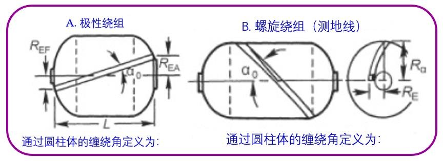

当纤维在任何层中完全损坏时,在该分析中都会考虑爆裂压力,因此不分析基体损坏来确定 COPV 的爆裂压力。 类似地,计算所有其他情况下的爆破压力。结果汇总如表 2 所示。考虑了 11 种情况,以发现极角和环向角以及分层顺序对爆破压力的影响。极角和环向角绕组如图 16 所示。螺旋缠绕角在本研究中被称为环向角。在情况 1-4 中,环向角在 87.5°至 89°之间变化,保持极角(13°)不变。有限的环向角范围(87–89°)是根据灯丝的风力能力考虑的。爆破压力随环向角的变化如图 17 所示。研究发现,爆破压力随环向角的增大而增大。随着环向角的增加,COPV 的切向环向应力阻力增加,因此爆破压力增加,这是合理的。

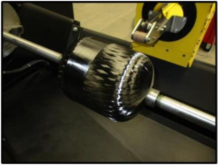

COPV 试验件制备
复材压力容器试验研究的图9
COPV 是使用长丝缠绕机制造的。制备步骤为:
(i)制造心轴的模具
(ii)制造心轴,
(iii)用聚四氟乙烯带包裹心轴,
(iv)使用心轴几何形状对细丝缠绕机进行编程,
(v)使 用 TCR Composites 提 供 的 T800S-10E- 24K/UF3323 丝束预浸料对 COPV 进行细丝缠绕,
(vi)在 350°F 下固化 24 小时,
(vii)移除水溶性芯轴
(viii)安装端部法兰
(ix)安装应变仪
(x)连接的 COPV 和爆裂试验室中的压力控制器管
(xi)安装数字图像相关系统(DIC- digital image correlation)
(xii)逐渐增加压力,直到 COPV 失效。COPV 灯丝缠绕过程的照片如图 20 所示。
复材压力容器试验研究的图10
图 20. COPV 在灯长丝缠绕机中的缠绕过程

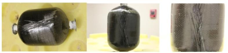

图 23. 爆破试验失败区域

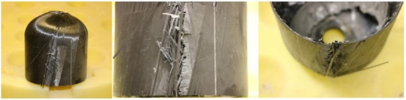

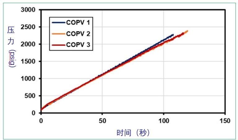

进行了几次测试,测试结果和预测结果如表 2 所示。从结果的比较中发现,预测的爆破压力在测试结果的 5%以内。失效区和失效的 COPV 分别如图 23 和图 24 所示。通过对失效的 COPV 的观察,发现 COPV 在环向区域由于纤维的局部拉伸或剪切而失效。有限元预测的失效区也在环箍区域。极性纤维不会出现任何类型的过早失效或损坏。复合材料在环箍区域的张力区出现粘结失效。进行了三次爆破试验,爆破试验数据如图 25 所示。
复材压力容器试验研究的图15
图 24. 突发测试失效 COPV
复材压力容器试验研究的图16
图 25. 爆破压力

(v)在爆裂测试期间,就在应变变为非线性之前,观察到的最高应变为 1.63%。
