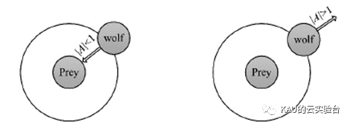

2.1 改进控制参数a
GWO中的参数a控制勘探和开发过程,其主要影响A的值,当 | A | > 1 时,灰狼群体将扩大包围圈,以寻找更好的猎物,此时对应于全局搜索(勘探); 当| A | < 1 时,灰狼群体将收缩包围圈,以对猎物完成最后的攻击行为,此时对应于局部精确搜索(开发)。

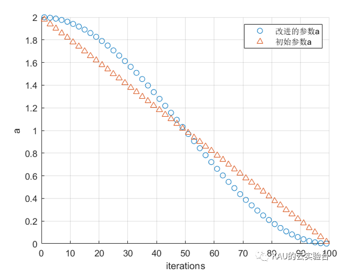

参数a的变化是从勘探到开发过渡的控制因素,灰狼在自然界中的狩猎过程是复杂的,因此简单的线性变化不能有效的表征其搜索过程。本文使用正弦形式的a的变化来改进线性的搜索过程,其表达式如下:
HGWOSCA-改进的灰狼优化算法1(Matlab)的图5
其中,t表示当前迭代数,max_iter表示最大迭代数。
下图中展示了该非线性函数和标准GWO中的线性函数的比较。由图可知,本文的非线性函数在迭代初期,a的取值更广,其可用于勘探的范围也更广;而在迭代后期,a较小,有助于算法进行局部开发,加快其收敛速度
HGWOSCA-改进的灰狼优化算法1(Matlab)的图6

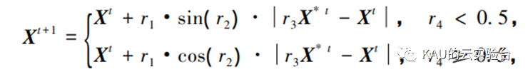

正余弦算法是 Mirjalili 于 2016 年提出的一种新型优化算法。该方法会创建不同的初始随机解决方案,并要求他们使用基于正弦或余弦函数的数学模型向外波动或朝向最佳解决方案前进,位置更新公式:
HGWOSCA-改进的灰狼优化算法1(Matlab)的图7
其中: Xt是第 t 次迭代时搜索代理的位置; X* t 是目标全局最优解决方案; r1、r2、r3、r4 均为[0,1]内的随机数。

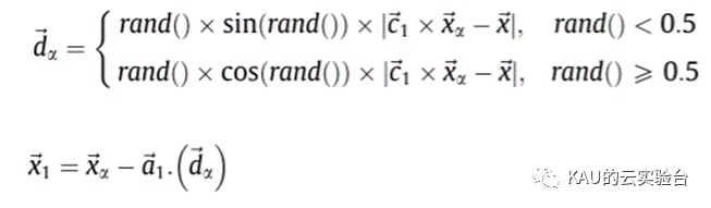

2.2.2 ALPHA狼位置更新方法
利用上一节中的公式来更新alpha狼引导的位置,以平衡勘探和开发过程,加速算法收敛,对于其余狼的更新方法与传统GWO算法相同,alpha狼引导的位置更新公式如下:
HGWOSCA-改进的灰狼优化算法1(Matlab)的图8

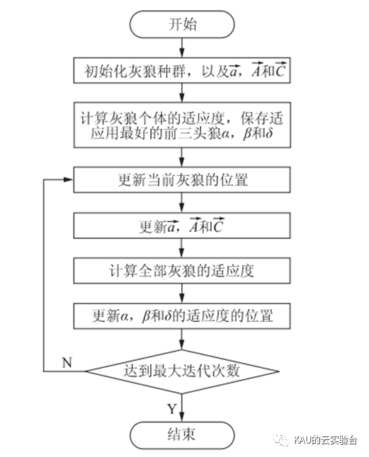

2.3 算法流程
HGWOSCA(hybrid GWO-SCA)算法主要流程与GWO相同,其差异主要在与对于a参数以及alpha狼引导的更新中。
HGWOSCA-改进的灰狼优化算法1(Matlab)的图9

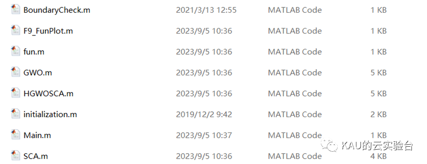

03 代码目录
HGWOSCA-改进的灰狼优化算法1(Matlab)的图10
代码获取方式见文末

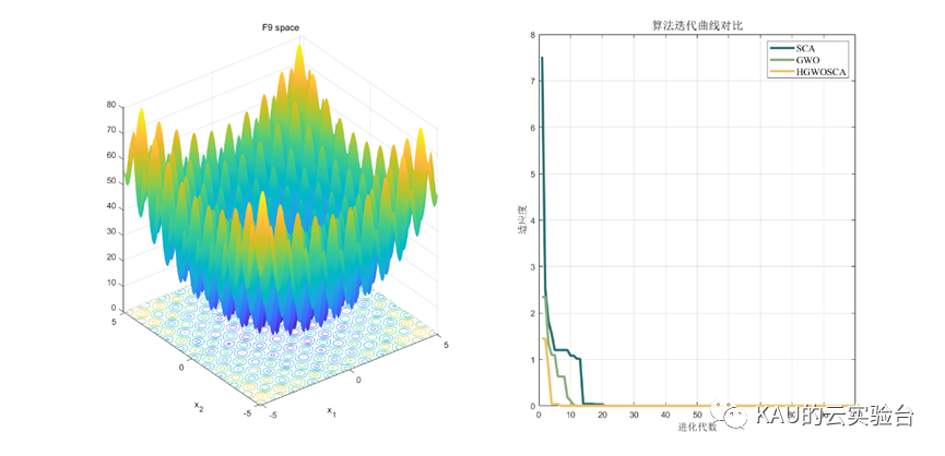

04 算法性能
采用CEC的测试函数F9来初步检验其寻优性能,其运行结果如下:
HGWOSCA-改进的灰狼优化算法1(Matlab)的图11
05 总结
本文尝试了两种改进方法来改进GWO即正弦函数模拟狩猎以及通过SCA算法对alpha狼的位置进行更新,可以看出这种改进对于性能的提升虽有但不明显,因此作者后面也将进一步在该代码基础上改进,策略有如下几点:由于GWO算法本身不涉及个体历史最优信息,也即是无记忆种群,因此可以学习粒子群算法的策略,将个体历史最优引入包围行为中,同时,由于领头狼包含α、β、δ,这三个头狼协同引领了群体进化的方向,因此可以将SCA算法应用于这三头狼来增加其搜索空间,有助于GWO的全局搜索等等,具体策略在作者后面的文章将进行更新,欢迎关注~
