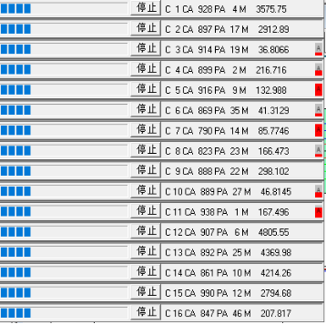

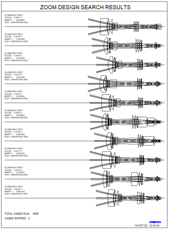

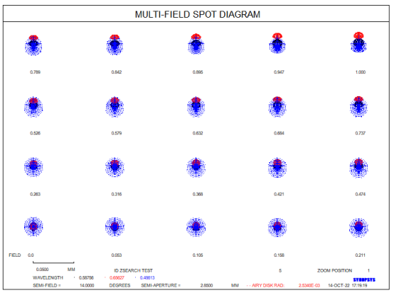

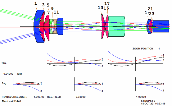

我们运行这个 MACro ,并在 16 个窗口中查看每个内核的进度。     SYNOPSYS 光学设计软件课程三十八:从零开始设计变焦镜头的图1
当快速模式完成后,程序会对 10 个最佳模式进行优化。大约一个小时后,我们看到了如下结果:
SYNOPSYS 光学设计软件课程三十八:从零开始设计变焦镜头的图2
只要浏览一下评价函数值,就会发现其中大多数结构都是有潜力的。程序已经将最好的一个结构加载到 PAD 显示中。
这将是我们的初始结构的镜头。
SYNOPSYS 光学设计软件课程三十八:从零开始设计变焦镜头的图3

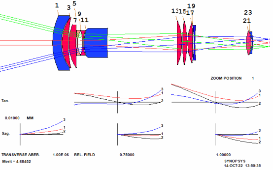

该程序为我们创建了一个优化 MACro,已经加载了起始评价函数和一组变量。我们运行这个宏,评价函数几乎不动。然后我们单击模拟退火按钮,将起始温度更改为 50,请求 100 次通过,然后单击“确定”。(当镜头处在局部最小值时,通常需要更高的温度,但是当您开始新的设计时,这可能只会减慢速度。)评价函数现在已降至 4.68
SYNOPSYS 光学设计软件课程三十八:从零开始设计变焦镜头的图4

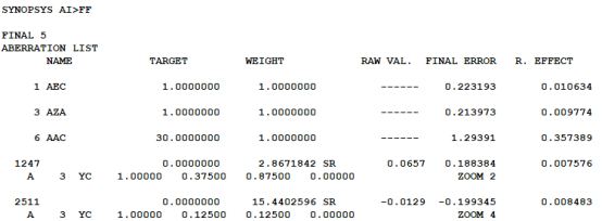

通常人们想知道为什么评价函数不会再降低。通过输入 FINAL 5 来检查。这显示了评价函数中的五个最大项。
SYNOPSYS 光学设计软件课程三十八:从零开始设计变焦镜头的图5
我们注意到 AAC 想要一个大于 30 毫米的孔径。这种像差比其他像差大得多,所以我们应该增加控制目标。

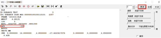

此外,我们希望真正的主光线准确地到达表面 19 的中心,即光阑处,因此我们在 CHG 文件中将定义更改为 APS -19 或使用 WorkSheet™。这需要一个真正的光瞳,这意味着每一个真正的主光线都是通过叠加找到的。

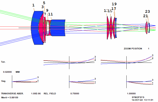

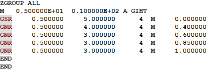

制作一个新的检查点并运行 MACro 然后再次模拟退火。评价函数降至 4.37。光扇图看起来很棒,但很多元件都太薄了。我们必须再次改变评价函数。当我们这样做的时候,我们删除了定义像差的 zoom 组选项,这些 zoom 组相比 zoom 1较高。
 ZOOM            1
M   0.500000E+01  0.100000E+02 A GIHT
GSR     0.500000     5.000000      4  M     0.000000
GNR     0.500000     4.000000      4  M     0.400000
GNR     0.500000     3.000000      4  M     0.600000
GNR     0.500000     3.000000      4  M     0.850000
GNR     0.500000     3.000000      4  M     1.000000
 ZOOM            2
然后我们修改 zoom 1 的要求,所以它们应用于所有的变焦组。现在,如果我们想改变某个地方的权重,它将应用于所有变焦组。

现在我们拥有一个相当不错的镜头,有 12 个镜片。
我们猜测镜片 1 和 3 处的元件可以合并为一个元件。我们可以进行如下尝试。
在 PANT 命令之前创建一个检查点,然后添加如下命令 AED 9 QUIET 1 24

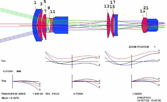

再次运行 MACro,该程序想要删除表面7处的元件!让我们更改 PANT 文件,注释掉 AED 行,删除所有 GLM 变量并用如下命令行替换它们  VLIST GLM ALL
SYNOPSYS 光学设计软件课程三十八:从零开始设计变焦镜头的图11

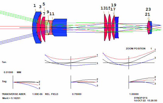

然后重新优化并模拟退火,评价函数现在更大,为 8.39。让我们看看添加 AEI 命令行是否会改善它。
AEI 遵从 CORE 指令,如果 CORE 指令被激活,您将能调用电脑里所有的内核。您可以在 PAD 显示器中观察它们的进度,但由于我们已经激活了 16 核,因此您只能看到 1/16 的状态(除了显示的状态窗口外,其他核不会更新显示)。
在 PANT 指令之前添加 AEI 9 1 123 0 0 0 50 10 并再次运行它。
该程序在表面 19 添加了一个元件。注释掉 AEI 命令行并继续优化。评价函数变为 4.9。

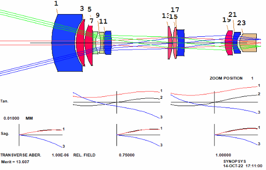

现在我们的镜头如下:
SYNOPSYS 光学设计软件课程三十八:从零开始设计变焦镜头的图12

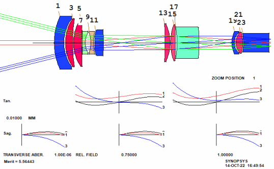

这将对任何厚度小于 3 毫米的厚度进行优化。再次优化和模拟退火,评价函数现在为 5.56。(向评价函数添加任何新内容通常会使值上升。)
SYNOPSYS 光学设计软件课程三十八:从零开始设计变焦镜头的图13

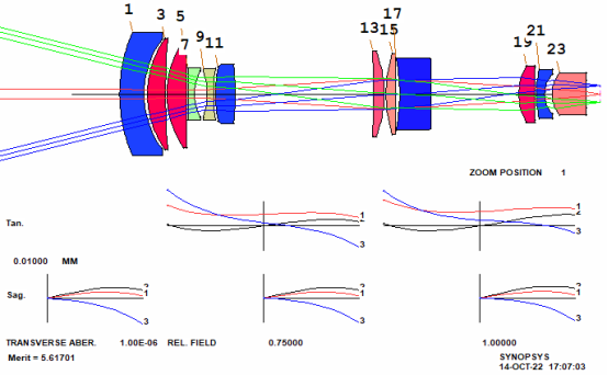

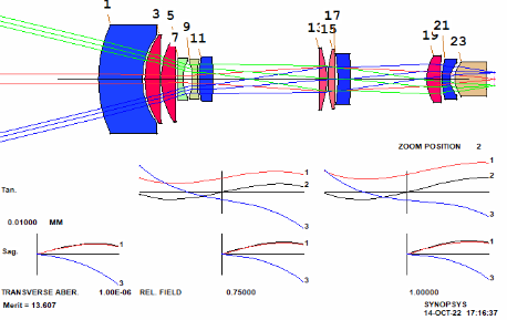

我们仍然推测元件 1 可以被删除,所以我们再次运行 AED。结果显示为表面 5。所以我们让它删除该元件并再次优化。现在评价函数 6.54,我们再次运行 AEI。程序在曲面 7 处添加元件,评价函数降至 5.62。
SYNOPSYS 光学设计软件课程三十八:从零开始设计变焦镜头的图14
是时候检查一下了。我们点击每个 zoom 右边的按钮来检查我们 5 个变焦镜头的像质......
SYNOPSYS 光学设计软件课程三十八:从零开始设计变焦镜头的图15
变焦镜头变焦时,镜片不会发生重叠,并且没有羽化边缘。ZSEARCH 添加到 MACro 的 AZA 监视器会自动处理这些问题。

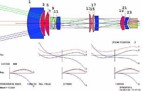

这是一个有五个变焦位置的良好变焦镜头。变焦时候会发生什么?我们必须找出答案。镜头很可能在某处得不到很好的修正,我们将不得不添加更多的变焦镜片组。首先,我们需要一个凸轮曲线,它可以让我们在两个点之间插入定义的变焦镜头。输入 CAM OPT 程序找到变焦镜头数据的幂级数展开的最佳指数,该镜头数据在定义的变焦镜头之间平滑地插值。但是曲线只在五个定义的变焦处产生一个对焦图像,因为它还没有接收到其他的设置。
要查看此信息,请运行镜头滑块(单击 ZoomBar™ 底部的按钮SYNOPSYS 光学设计软件课程三十八:从零开始设计变焦镜头的图16)。您会看到图像在几个地方离焦。我们需要更多的变焦组。键入 CAM 10 SET
我们定义 10 个变焦组,我们的 MACro 将自动改变并控制它们(这就是为什么我们改为 ZGROUP 的原因:现在我们不必在新的变焦组中声明光线的定义。)

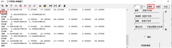

打开 WS 并单击 ZFILE 按钮SYNOPSYS 光学设计软件课程三十八:从零开始设计变焦镜头的图18。这会将变焦镜头加载到编辑窗格中。在显示的位置键入 CUBIC,然后单击“更新”按钮。现在再次尝试滑块。
SYNOPSYS 光学设计软件课程三十八:从零开始设计变焦镜头的图19
也可以将给定的变焦镜头组声明为多项式展开的聚焦组,两者同时使用也是明智的。(这是变焦镜头制造商在实践中所做的事情:移动一组并重新聚焦另一组,然后标记位置并相应地切割凸轮曲线。)有关详细信息,请参阅 ZFILE 下的帮助文件。

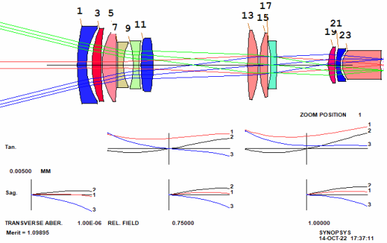

性能在变焦范围内非常平滑。结果如下:   SYNOPSYS 光学设计软件课程三十八:从零开始设计变焦镜头的图20
SYNOPSYS 光学设计软件课程三十八:从零开始设计变焦镜头的图21

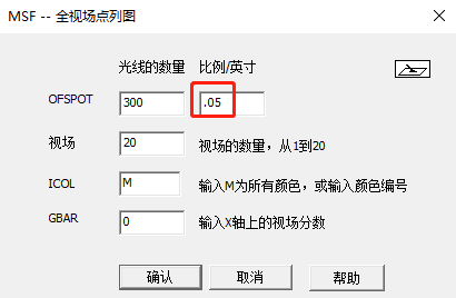

我们可以使用 MSF 对话框检查光斑大小。
SYNOPSYS 光学设计软件课程三十八:从零开始设计变焦镜头的图22
将比例更改为 50 um,然后单击“确定”。像非常好。(如果您需要更好的像质,您可以再次运行AEI。)但是您很快就会发现添加另一个元件的好处:像差会随着元件数量的增加而下降。这是有道理的:向双片式透镜添加元件会使变量数增加50%。在 10 个镜片的镜头中添加一个镜片会使变量数增加10%,依此类推。

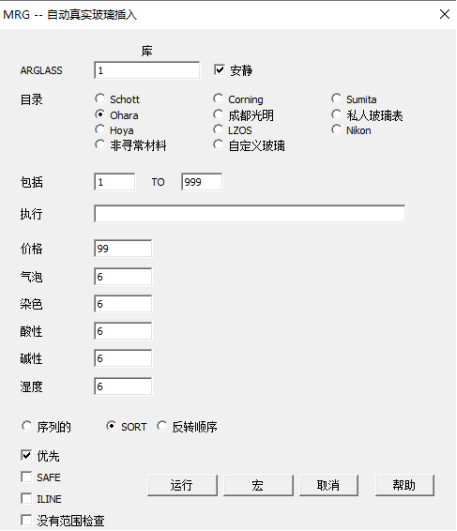

我们必须用真正的玻璃替换模型玻璃。输入 HELP  ARGLASS 您可以了解更多功能。
保存这个镜头,以便我们可以在必要时再次打开。单击顶部工具栏中的按钮SYNOPSYS 光学设计软件课程三十八:从零开始设计变焦镜头的图24,将保存镜头,其名称取自当前记录编号。ZSEARCH 已经为您的 MACro 添加了一个记录命令,因此每次运行都会增加这个数字。这样,只要您想获得以往的版本,只需单击该按钮即可保存。
您可以从对话框 MRG 运行 ARGLASS 功能。(如果您更改了 ACONs,请确保在当前 ACON 中再次运行优化;  ARGLASS 使用相同的设置。)键入该命令并填写如下数据:
SYNOPSYS 光学设计软件课程三十八:从零开始设计变焦镜头的图25
选择 Ohara 目录,安静,优先选择,SORT,单击 OK, 插入玻璃时,评价函数下降了!重复优化具有类似于模拟退火的效果。

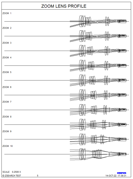

保存这个镜头,然后更改为10个变焦组(通过CAM 10 SET),这样我们可以在一个图片里看到10个变焦组的情况。
输入ZDWG .25来查看10个变焦组的图片。
SYNOPSYS 光学设计软件课程三十八:从零开始设计变焦镜头的图27
如果镜头仍然不够好,那么多次运行AEI将对结果有所帮助。
