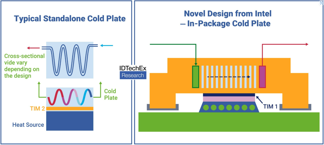

在现有风冷数据中心改造需求的推动下,冷板冷却(也称为直接芯片冷却)是数据中心行业中占主导地位的液体冷却解决方案。传统上,冷板直接安装在热源(例如芯片组、CPU 等)的顶部,中间有一层热界面材料 (TIM) 以增强传热。在冷板内部,液体流过微观结构并流出到某种形式的热交换器。IDTechEx 认为,冷板的日益普及也将推动数据中心 TIM 的市场需求增长,尤其是用于处理器和芯片组的 TIM。英特尔在其新设计中的创新方法包括将冷板直接集成到封装中,消除 TIM2的使用,并降低体积热阻或阻抗。这种集成在热管理方面具有优势。然而,由于封装中冷板的微观嵌入,它也引入了更大的设计复杂性。
