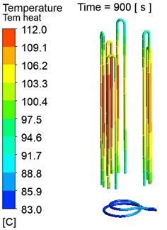

见图1所示,我们有一张已经处理好的温度云图(也可以是流线图、矢量图等其他类型)。对于稳态仿真问题,云图显示的是计算收敛之后的结果;对瞬态仿真问题,云图显示的是对应时刻的仿真结果。
    Fluent仿真后处理实战技巧(三)的图1
                          1 云图

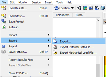

选择菜单栏File下的Export功能,如图2所示。
Fluent仿真后处理实战技巧(三)的图2
2 文件导出创建

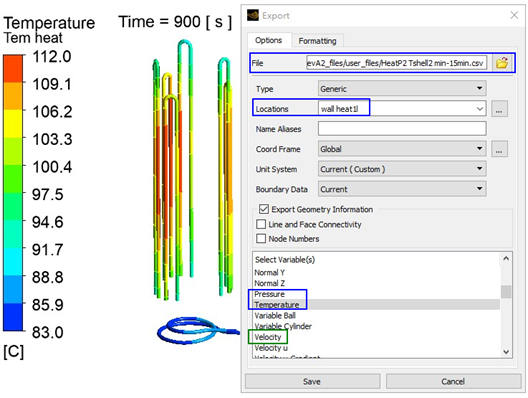

下图3是文件导出设置界面,“File”用于设置文件保存的位置和文件名,“Locations”选择需要导出云图所在的面,“Select Variables”选择云图对应的物理量,如压力、温度、速度等。点击Save保存按钮,得到后缀.csv的文件。
值得注意的是对于瞬态仿真问题,这样的一份.csv文件,是对应该时刻保存的.dat文件里面的数据。

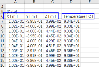

后缀.csv文件可用Excel打开,见图4所示,文件打开的数据有4列,前3XYZ分别对应直角坐标系下的空间坐标,第4列是导出的物理量在该处坐标上的值。数据的数量等于在该云图面上计算网格的数量。

将云图的结果转换成Excel表格中的数据后,就可以方便的在Excel中定量分析了。

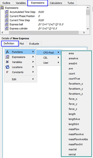

2.2.2在“Expressions”栏中创建目标曲线的物理量表达式,见图5所示,创建新的表达式,在表达式定义框Definition的空白处右键,依次选择FunctionsCFD-Post,列表给出了软件支持的各种求值类型,如平均/面积平均/最大/最小/求和等等。例如我们选择了求最大值maxVal,就会在定义框内出现“maxVal()@”字符串。
Fluent仿真后处理实战技巧(三)的图5
5 表达式选择求值类型

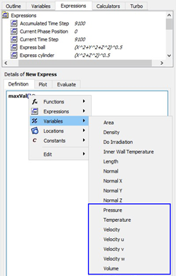

2.2.3在字符串“maxVal()@”的括号内右键,见图6所示,选择Variables,在列表中选择需要绘制曲线中的物理量,如密度、温度、压力、速度/分量速度等。
Fluent仿真后处理实战技巧(三)的图6
6 表达式选择变量

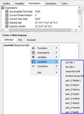

2.2.4在字符串“maxVal()@”的@符号后右键,见图7所示,选择Locations,然后在列表中选择物理量所在的位置。
Fluent仿真后处理实战技巧(三)的图7
7 表达式选择位置

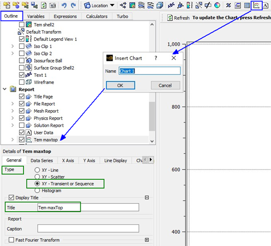

2.2.5在创建好曲线绘制需要的表达式后,返回Outline树界面,点击菜单中的曲线按钮,创建一条曲线,并为曲线命名,见图8所示,例如这里曲线命名    Tem maxtop
Fluent仿真后处理实战技巧(三)的图8
8 创建曲线功能

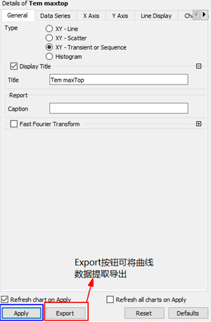

曲线设置的General界面,Type选择“XY-Transient or Sequence”适合瞬态结果绘制曲线的类型,Title是为图形区的曲线上方设置名称,默认是Chart1

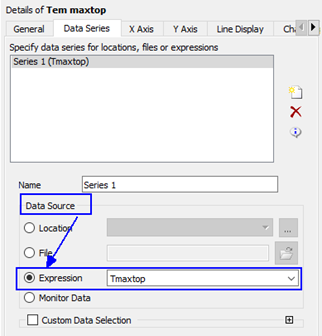

2.2.6曲线设置的Data Series界面,数据来源Data Source选择表达式Expression,并在列表中选择2.2.4步创建好的表达式,见图9所示。

2.2.8设置完成后,点击下方的Apply按钮,开始绘制曲线,见图11,图12得到了一条某平面上的最高温度随时间变化的曲线。而在曲线绘制完成后,Export按钮还可以将曲线的数据导出保存成为.csv文件,这将为可能的流固耦合传递边界数据提供非常便利。
