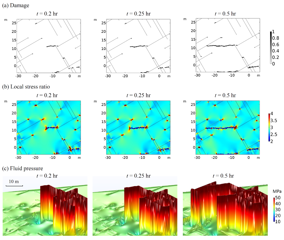

我们将建立的模型用于模拟受流体注入影响的裂隙岩石的流体力学行为(参考文献 1)。使用该模型,我们可以真实地表征裂隙多孔介质中的压力扩散,完整岩石中由脆性和疲劳引起的损伤以及裂隙结构对流体力学过程的重要影响(图2)。我们还能够直观地查看裂隙岩石中损伤、应力和压力场的详细演变,并进一步研究多孔弹性对驱动系统中新损伤传播的基本控制(图 3)。根据模拟结果,我们还可以分析由完整岩石脆性破坏和(或)天然裂隙摩擦滑动引起的诱发地震活动的时空演变(图4)。

裂隙中的流固耦合仿真方法的图3图3 查看(a)损伤的分布情况;(b)应力比(即局部最大主应力与局部最小主应力的比值);(c)裂隙岩石局部区域的流体压力(通过高度表达式显示)。

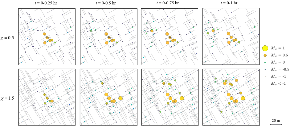

裂隙中的流固耦合仿真方法的图4图4 低、高裂隙密度分别为 0.5 和 1.5 的裂隙岩石中诱发地震活动的空间分布和演化规律。

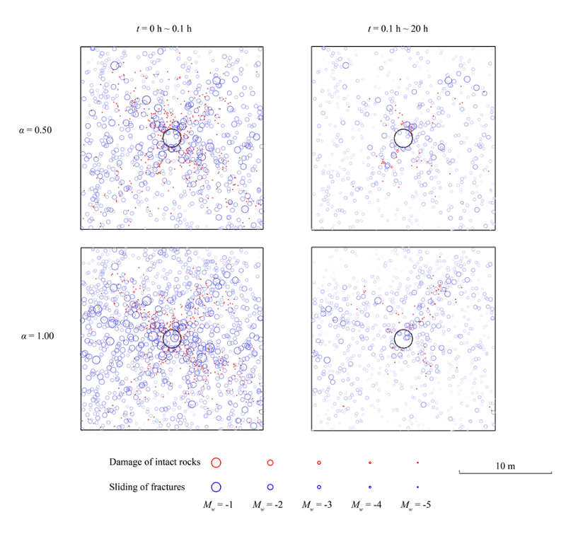

该模型也可用于模拟裂隙岩石中开挖引起的扰动以及由此产生的瞬态流体力学行为(参考文献4)。我们使用模型表征了由于挖掘(时间 t = 0-0.1 小时)和随后的排水(时间 t= 0.1~20 h) 过程导致的显著的压力变化和扩散以及应力变化和损伤演变(图5)。我们通过对 Biot 系数进行敏感性分析来说明流体力学耦合的重要作用。结果表明,当 Biot 系数越高(或者说耦合越强)时,开挖引起的孔隙弹性压力场越不均匀,岩石损伤和破裂位移也越大。开挖和排水过程都会诱发与岩石基质的脆性损伤和/或天然裂隙的摩擦滑动相关的地震活动(图 6)。

裂隙中的流固耦合仿真方法的图6图6 在开挖(左图)和排水(右图)阶段,具有不同 Biot 系数 α 的裂隙岩石的地震活动的空间分布。
