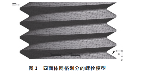

    在网格划分时多选用四面体单元和六面体单元, 分别采用两种划分方式对实体单元进行网格建模,六 面体网格具有 759 888 个节点,691 728 个单元,规模 较大;四面体网格有 429 054 个节点,290 603 个单元。被连接件相对螺栓螺母刚度大,如果将被连接件设置 为刚体,节点数下降至 200 000 以下,显著提高计算 速度。分析对比网格密度对最终仿真结果的影响,如 图 1 所示,可以看出网格密度对预紧力的影响甚小。为了方便后续仿真计算,本文选择了四面体单元网格 建模,如图 2 所示。本文研究中采用的螺栓规格是 M10×1.5,性能等级为 6.8 级,材料为 35 钢,弹性模 量为 196 GPa,泊松比 0.29[11]。

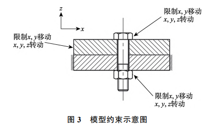

    对结构利用有限元软件进行仿真计算时,需要对 模型的自由度进行限制。将螺栓固定,转动螺母。采 用远端位移约束(remote displacement),约束螺栓的 头部绕螺栓轴线转动的自由度,同时释放沿轴向移动 的自由度。对于螺母,除了绕轴线方面的转动自由度 和沿轴线方向上的移动自由度外,剩余的 4 个自由度 都需要约束,采用的方法可以是远端位移约束或者设 置转动副,如图 3 所示。

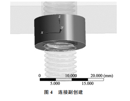

    在载荷设置时,为了更为有效地模拟螺栓的松动 过程,采用模拟螺纹实际拧紧的过程施加预紧力。创 建连接副,以连接副载荷的方式添加旋转位移。首先 设置运动副,设置对象选择螺母的外表面,如图 4 所 示,连接类型为“几何体—地面”,连接类型为一般, 沿着轴线方向的移动和绕轴线的转动自由度不限制, 在载荷设置模块中选择连接副载荷,载荷类型为旋转, 大小设置为 30°,默认为斜坡加载。

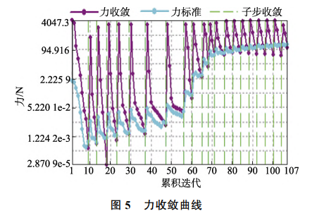

    螺纹连接结构的有限元模型中存在着复杂的摩擦 接触,将从约束不足、出现大穿透和模型结构几个方 面对有限元模型的收敛性进行分析。约束不足容易导 致模型出现刚体位移,引起计算不收敛,在求解过程 中可以通过力收敛曲线进行判断,即当力收敛值小于 标准值时,子步收敛,否则会发生平分。当出现刚体 位移时,可通过模态分析查找频率为 0 的零件,确定 约束不足的地方。在分析过程中出现较大的穿透也会 导致计算不收敛,穿透可以在后处理模块中的图像中 直观显示,也可在接触工具中查看具体穿透值。分析 表明不仅穿透量的绝对值大小可以影响收敛速度,穿 透量的变化快慢也会影响分析收敛速度。如图 5 是螺 纹连接结构在静力学分析下的收敛曲线。

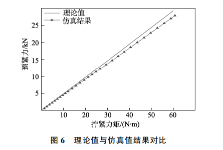

    有限元模型中的螺栓为 M10 粗牙螺纹,螺距为 1.5 mm,螺纹的公称直径为 10 mm,中经为 9.026 mm, 螺纹的牙型角为 60°,牙侧角为 30°。被连接件上孔的 直径为 11 mm,则 d0 为 11 mm,根据螺母的端面尺寸 取 D0 为 16 mm。将以上数据带入式(4)得螺栓预紧 力与螺母拧紧扭矩之间的关系为 T=2.05Fp。为了验证 仿真结果的准确性,将理论计算值和仿真得到的结果 做对比,如图 6 所示。

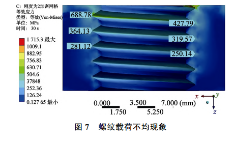

    通过模拟实际螺栓拧紧过程对螺栓施加预紧力, 通过物理规律推导螺栓预紧力与拧紧力矩之间的关 系,对比仿真结果和理论计算数据验证了模型的正确性,同时通过仿真结果可以直观看出螺纹牙的载荷分 布不均匀现象,如图 7 所示。

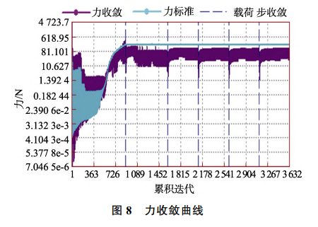

    螺纹连接结构有限元模型在瞬态动力学仿真分析 过程中的力收敛曲线如图 8 所示。图中第一条蓝色虚线之前属于螺栓的预紧过程,在后半段(累计收敛步 数 450~850),力收敛值一直小于力标准值,这一段计 算收敛速度特别快;在前半段(累计收敛步数 450 之 前)收敛速度较慢,因此对加载曲线适度调整使该段 对应的螺母旋转角速度减缓,让接触面的接触状态的 改变不太剧烈,从而使计算更容易收敛。

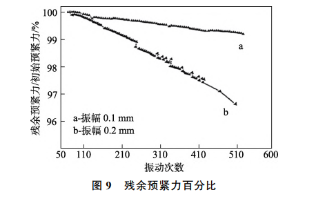

    对螺母施加 30°的转角,最终螺纹连接结构中的 预紧力大小为 24.9 kN,在振幅分别为 0.1 和 0.2 mm 的横向振动载荷下,对比螺栓的残余预紧力与振动循 环次数之间的关系如图 9 所示。通过振幅不同的两组 仿真结果对比发现,振幅的增加会使螺栓的预紧力下 降得更快,振幅为 0.1 mm 时振动 500 次残余预紧力 百分比下降至 99.2%,振幅为 0.2 mm 时振动 500 次残 余预紧力百分比下降至 95.23%。

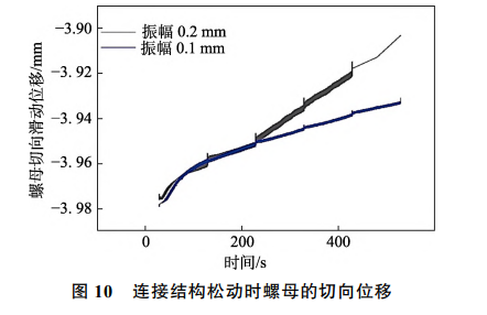

    同时,本文通过仿真得出了螺纹连接结构在松动 的初始阶段螺栓和螺母之间的相对运动非常小。如 图 10,纵坐标的起始值包含了预紧力加载阶段的位移 值,振幅为 0.1 mm 时振动 500 次螺母的切向滑移值 仅为 0.03 mm,转化为角度约等于 0.3°;振幅为 0.2 mm 时振动 500 次螺母的切向滑移值为 0.07 mm。根据上 述数据,振幅不同的两组曲线在前面一段几乎重合, 在后一阶段振幅为 0.2 mm 的曲线明显变化加快,螺 母与螺栓之间的滑动致使预紧力下降变快。

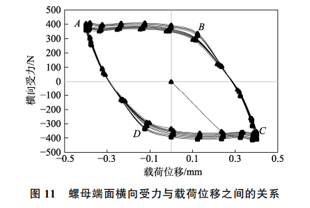

    根据仿真结果中接触面的摩擦状态分析螺栓松动 的原因。图 11 为螺母端面在振动过程中所受横向受力 (沿 x 轴方向的受力)与振动载荷位移之间的关系, 此次仿真使螺母旋转 15°加载预紧力,初始预紧力为 765 N,振动载荷幅值为 0.4 mm,振动载荷一共循环 加载 10 次。曲线大致可以分为 4 段,水平段 AB 和 CD, 倾斜段 AD 和 BC。在横向振动载荷从 0 开始向 x 轴正 方向移动时,螺母端面与被连接件之间接触状态稳定, 在预紧力的作用下紧紧贴合在一起不会发生相对滑 动,接触面上的受力随着位移的增加而增加,当位移 增加到一定程度后可以看出曲线的斜率减小,接触面 上的受力增加幅度减小,说明接触面之间有部分区域 发生相对滑移;最后曲线变为水平,所受沿 x 轴方向 的力大小保持不变,接触面之间已经完全滑动,接触 面上的受力即为滑动摩擦力,当振动载荷位移值最大 时,曲线上对应的为 C 点,此时振动载荷将反方向移 动。振动载荷位移从最大值变化到最小值在图中对应 曲线 CBA 段,曲线斜率变化规律和之前所述相同,先 不变然后逐渐减小最后变为 0,之后的循环均符合此 规律。多次加载的曲线对比发现,接触面上的受力随 着振动次数的增加缓慢减小,同时斜率为零的阶段占 比在缓慢增加,这是螺栓的预紧力逐渐降低导致,预 紧力的降低会导致接触面更加容易发生相对滑移,导 致螺栓松动。

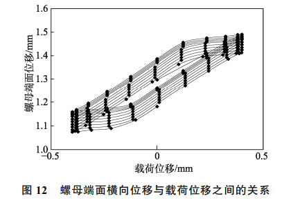

    螺母端面所有节点沿 x 轴的位移平均值与振动载 荷位移之间的关系如图 12 所示,振动载荷直接施加在 上连接板,而螺母与固定的下连接板接触,但是螺母 端面仍有位移,该位移是振动载荷通过上连接板施加 给螺栓产生的。螺母端面位移曲线与受力曲线体现了 相同的规律,在接触面没有发生相对滑移之前螺母端 面位移基本不变,但是随着发生相对滑移区域的增多,螺母端面也出现了位移,最终螺母端面的位移随着振 动载荷位移一同以正弦规律增大。

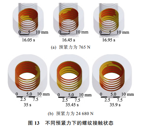

    上述分析的接触表面为螺栓螺母和被连接件之间 的接触面,接下来分析螺纹部分的接触状态。提取仿 真结果中的螺纹面上的接触状态生成云图,红色表示 黏附状态,橙色表示滑动状态。图 13(a)、13(b)分别 是在初始预紧力为 765 N、24 680N,振幅为 0.4 mm 的条件下螺纹面的接触状态在振动载荷循环一个周期 内的云图。在一个振动周期的开始,螺纹接触面都处 于黏附状态,不会发生滑动,随着振动位移的加载, 螺纹接触面上会有局部地区产生相对滑移,并且发生 相对滑移的区域会逐步扩展最终几乎整个螺纹接触面 发生相对滑移。不同于螺栓螺母和被连接件之间的接 触状态,不同初始预紧力下的螺纹接触面的接触状态 变化规律相似,所以在初始预紧力为 24 680 N 时,螺 栓螺母与被连接件之间的接触面虽然没有发生完全滑 移,但预紧力仍然会降低。

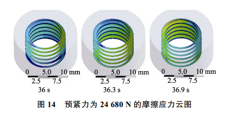

    摩擦应力为单位面积上的摩擦力,提取初始预紧 力为 24 680 N 下的螺纹面上的摩擦应力云图,如图 14 所示,时长仍为一个周期。螺纹接触面上的摩擦应力并不是相同的,也不是随不均匀载荷分布的,而是随 着振动载荷周期性变化,蓝色区域(低应力区域)首 先出现在远离螺母与下连接板接触的端面的螺纹处, 然后沿着 x 轴正方向移动(图中表现为向下移动),一 个周期循环两次。可以得出在横向振动载荷的作用下, 螺栓沿着螺纹牙松动,并不是所有螺纹都松动,只有 其中一两扣松动,其余均保持摩擦力,循环往复。通 过上述分析可以得出,振动载荷的施加会打破原来的 摩擦自锁状态,使接触面不能一直处于黏附的状态, 从而造成螺栓预紧力的减小。螺栓在预紧过程中产生 变形,在预紧完成后有些变形会在摩擦力的作用下保 留下来,振动使得接触面产生滑移,导致一些变形恢 复从而预紧力也会在一定程度上降低。
