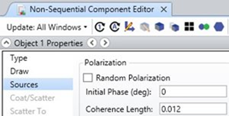

OpticStudio有两种方式来定义宽带光源,第一种方式为在适当范围内,定义多个系统波长;第二种方式将相干长度作为光源属性定义。相干是OCT系统的必要特征,因此我们将使用“将相干长度作为光源属性定义”的方法,并允许OpticStudio通过以下方式进行带宽计算和采样:

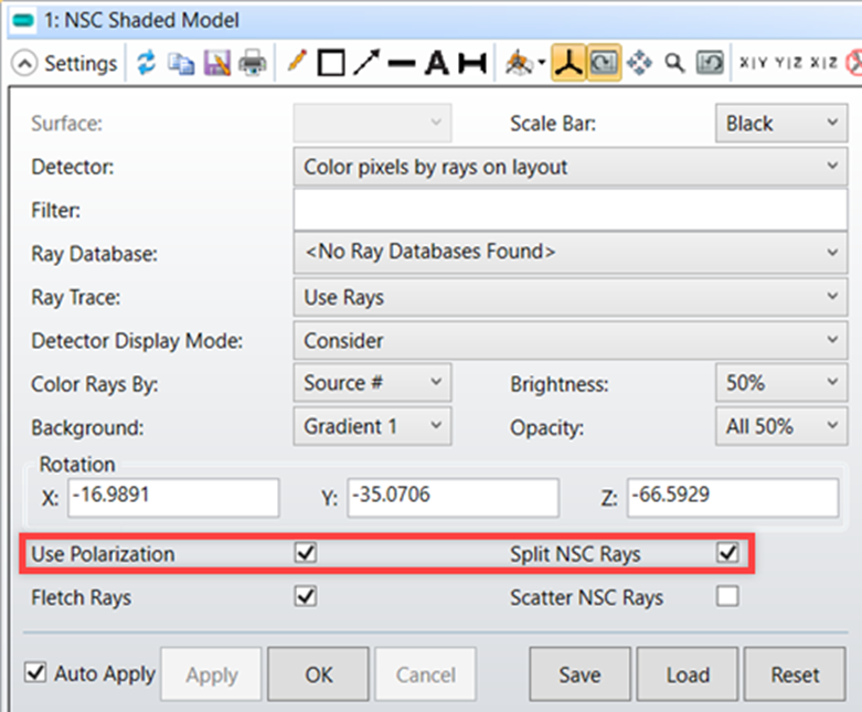

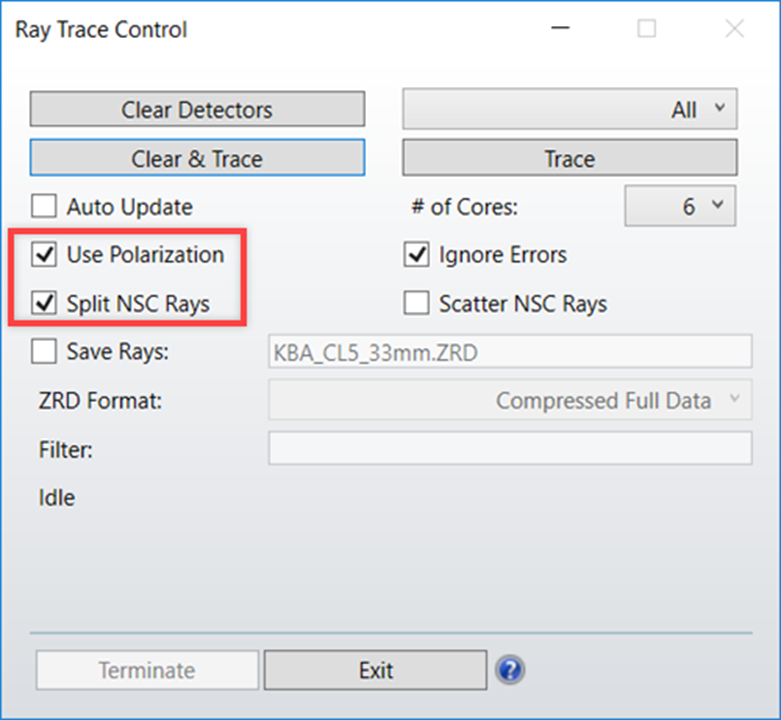

为了将相干系统模拟出来,并且一次能追迹多条光线,我们将使用OpticStudio非序列模型建模。在这一环节中,我们必须进行光线追迹,同时为了解迈克尔逊干涉仪里所有反射与透射光的光路,需要勾选“Split NSC Rays”。
如何在 OpticStudio 中模拟光学相干层析成像系统的图6

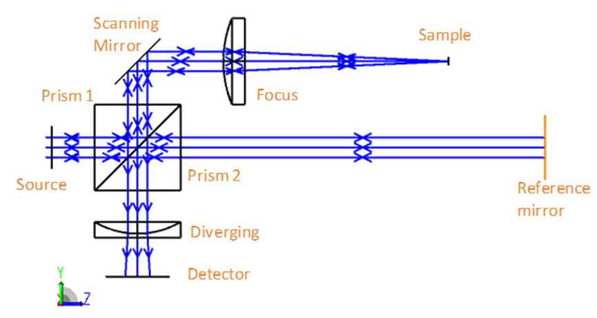

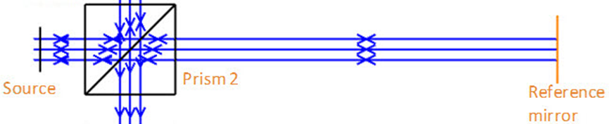

OCT的测试原理:使用宽带低相干性的光源,通过迈克尔逊干涉仪产生干涉信号,并通过干涉信号去计算样品内反射光的具体位置。我们将运用自由空间光学来摆放相关器件,使用分束器将光线分束,参考镜放置在参考臂的位置上,样品模型放置在样品臂的位置上。系统数据以及相关参数定义如下方的非序列元件编辑器所示。
如何在 OpticStudio 中模拟光学相干层析成像系统的图8

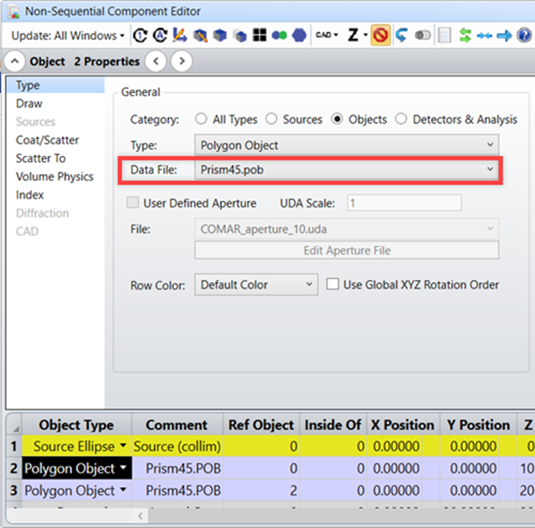

通过OpticStuido创建两个分束器,分别为物体2与物体3,物体类型为“多边形物体”,它们是由45°的棱镜组成。在物体属性选项中选择数据文件“Prism45.pob”。
如何在 OpticStudio 中模拟光学相干层析成像系统的图9

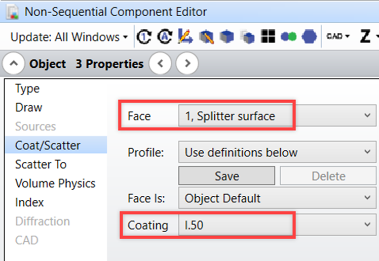

为了将分束器模拟出来,两个棱镜需要在分光面(斜面)镀上透过率为50%的膜层。在OpticStudio按照如下的设置定义膜层Coating_I.50,其中数字代表光透过表面的百分比。
如何在 OpticStudio 中模拟光学相干层析成像系统的图10

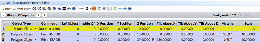

另外,我们必须防止分束器的棱镜移动,这会导致两个棱镜间的空气间隙改变或分光面发生偏移,从而导致分束器将光线分束的结果不准确。为了保证两个棱镜边缘对齐,物体3需要将物体2设置为参考物体,这一设置定义了所有相对于物体2所改变的位置参数,使得对物体2的任何改变都将关联到物体3。
为了防止分束器与光源堆叠,分束器和光源之间在Z轴方向有一定的距离。分束器的两个棱镜的材料选用玻璃N-BK7,设置调整棱镜尺寸的缩放因子为正数,默认值为2mm。通过参考第一个棱镜,就能在Z轴方向上定义第二个棱镜位置(将棱镜按宽度分开,是缩放因子的2倍),倾斜X(180°)。

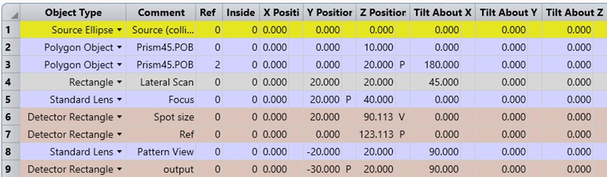

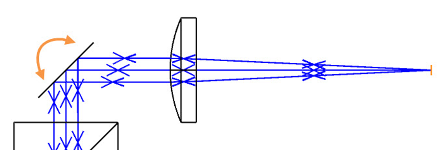

当光线分束后,其中一束光的传输路径必须经过扫描镜、聚焦透镜与样品。本例中,我们将Z方向的光路定义为参考臂,Y方向的光路定义为样品臂。物体4(反射镜)的物体类型为矩形,材料为“MIRROR”,进行横向扫描。反射镜的位置坐标(0,20,20),使反射镜略高于分束器的中心,倾斜X(45°)为横向扫描的起点,改变倾斜角并进行扫描。X和Y的半宽应该足够大才能去获取整体光束,此处X,Y的半宽值都设置为7.5 mm。
如何在 OpticStudio 中模拟光学相干层析成像系统的图12
物体5是一个聚焦透镜,因为样品处的光斑大小决定了横向分辨率。本例从有效焦距为50 mm的一个简单的平凸透镜开始,并通过优化来找到最佳聚焦点。将聚焦透镜(平凸透镜)的物体类型设置为“Standard Lens”(标准透镜)。聚焦透镜的坐标(0,20,40),使聚焦透镜与扫描镜保持水平,并保持20mm的距离(该距离在两者的水平位置距离中是任意的),聚焦透镜的材料为N-BK7。参数1到参数9定义了聚焦透镜的光焦度,半径值为25mm,对于球面镜而言,圆锥系数1和圆锥系数2都为0,净孔径1、2与边缘孔径1、2设置为10mm,厚度设置为5mm,对于本例的聚焦透镜的后表面为平面,在非序列模式下,半径2为0。
物体6为样品,我们将从一个简单的反射面模型开始,在反射面上可能会产生相干反射。将反射面的物体类型设置为矩形探测器,材料为MIRROR,光在反射面上反射,我们将观察到样品处的光线。样品应与聚焦透镜对齐,距离约为50mm(聚焦透镜的的最佳焦点将通过优化找到)。光斑大小约为15μm,半宽为0.05mm、X和Y的像素数为100将使我们能够分辨出光斑。
06
参考臂
该部分只需要一个平面参考镜,即物体7,它可以在Z方向上调整位置以改变光程差(深度扫描)。物体7的物体类型为矩形探测器,材料为MIRROR,它的位置应与光源和分束器的位置对齐。在“物体7上的Z位置求解”求解类型为拾取,样品对于样品臂y方向偏移20mm。根据系统找到光程差为0的位置。X,Y半宽为7.5mm,X,Y像元数为100,为系统提供了足够的探测能力。

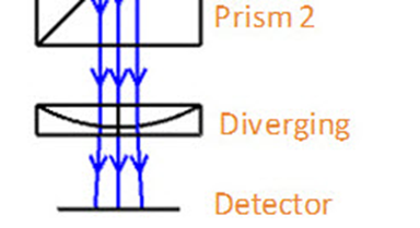

需要一个发散透镜来观察迈克尔逊干涉条纹。物体8的物体类型为“Standard Lens”(标准透镜),材料为N-BK7,坐标(0,-20,20),收集光线(回到分束器的光线,在分束器下方) 。除半径1为-20 mm和厚度为1 mm外,发散透镜参数设置与聚焦透镜参数设置一致。
如何在 OpticStudio 中模拟光学相干层析成像系统的图14
物体9在发散透镜的下方,物体类型为矩形探测器,坐标为(0,-30,20),倾斜X(90°)使表面与光线传输方向正交。X、Y半宽为7mm,X、Y像元数为 100。通过输入以上参数,可以对系统进行模拟。

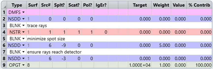

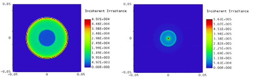

主要针对样品的光斑尺寸进行优化。评价函数需要输入两个相关的初始操作数:NSDD,设置为0,清除探测器之前的所有参数数据;NSTR,设置为1,描述光线追迹。优化光斑尺寸的操作数为NSDD,根据结果来确定像素# (均方根半径为Pix#=-9);为了找到最佳焦点,目标值设置为0,而权重应该为非0。为了确保光线能到达探测器,必须再定义一个操作数,当没有光线通过探测器时,光斑尺寸将为0,即定义操作数NSDD像素#=-3,权重为0,从而结合定义一个具有目标的操作数(OPGT),以确保光线能达到探测器。
如何在 OpticStudio 中模拟光学相干层析成像系统的图15
为了找到最佳的光斑大小,将聚焦透镜参数(半径与厚度)、探测器的位置设置为变量。优化后的均方根半径为10μm。焦距没有显著变化,大约为48.8mm,样品在Z轴方向上移动到90.113mm。下面显示的是优化前(左)和优化后(右)的光斑大小。

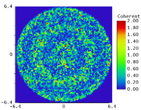

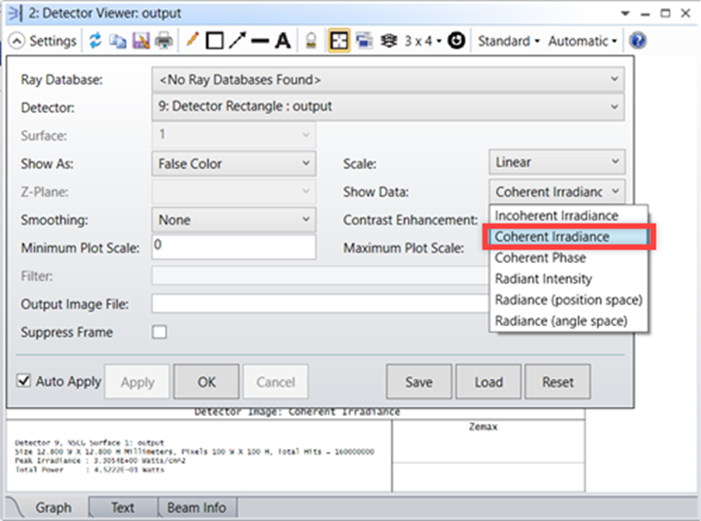

通过使用探测器查看器中的“Coherent Irradiance”(相干辐照度)来分析这两条光路之间的干涉信号强度。这一步操作可在探测器查看器的“设置”中完成,之前的探测器查看器曾使用非相干辐照度。在之后的光线追迹将追踪每条光线的相位,以便分别添加用于相干计算的复数部分。
如何在 OpticStudio 中模拟光学相干层析成像系统的图17
当大量光线进入系统时,可清楚地辨别干涉条纹。对于20mm的相干长度,我们至少需要几百万条光线,第一个示例使用了1500万条光线;更短的相干长度需要更多的光线。样品在Z轴方向上的位置为90.113mm,通过光线追迹发现干涉只发生在小于参考镜位置125.113mm的范围内。已知相干长度为20mm,相干长度参考上限应与下限相差10mm。在本例中,我们可以看到干涉条纹在参考镜位置115.113之外消失。将参考镜放置在这些极限值之间会生成亮条纹。下面几张图显示的是中心和极限位置下的的光线追迹干涉结果图。
如何在 OpticStudio 中模拟光学相干层析成像系统的图18

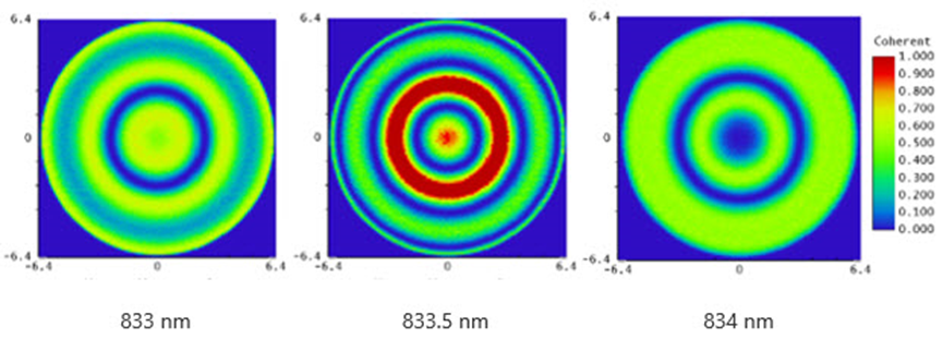

当前系统可以通过傅立叶变换进行计算。光谱仪或扫描光源的波长可用于观察光程差对调制光谱的影响。若系统选用光谱仪,则需要在系统中增加设计工作,而扫描光源可以通过简单地更改光源参数来模拟。将相干长度设置为0并定义单色光波长,我们可以在相同的范围内扫描窄带光源。作为波长的调制函数,我们将观察到相干辐照度的峰辐照度值,且振荡周期与样品内参考镜和反射点之间的光程差有关。将样品创建为单个表面,我们将只看到一个调制频率,体积样品叠加在每个反射点的位置。对信号进行傅立叶变换,作为位置的函数,并对信号进行线性扫描,该函数中的最大值对应于样品中的强反射点。
扫描光源(SS-OCT)使用一个固定的参考镜,光谱输出的调制程度决定光程差。对于我们的样品表面,意味着在一个参考位置上进行波长扫描时,得到的信息只包含一个光程差。对于体积样品,样品中的每个次光源发光都会对带来光程差。如前面所述,使用单个表面代表样品,以便我们使用一个光程差检测光谱振荡而不是使用样品中次光源发出的光所对应的多个光程差来进行检测,并且为了获得高分辨率,我们需要使用小波长步长。
为了在OpticStudio中观察这一影响,我们将参考镜放在小光程差的位置(在Z轴方向上的位置为124.113mm),并通过调整波长大小来观察振荡。使用更大的光程差(参考镜在Z轴125.113 mm位置处),将导致更快的振荡。下面几幅图显示光程差大约为2mm时相干功率的变化图。
