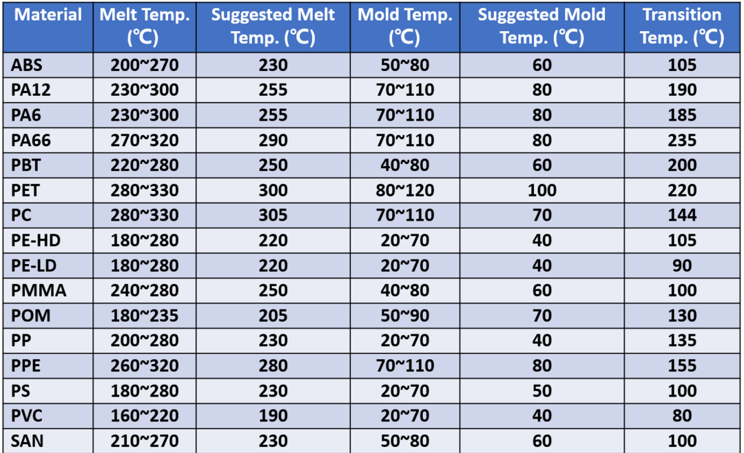

温度对成型过程的影响
温度是射出成型中的一个关键参数,对材料的熔融、流动和冷却过程都有直接影响。过高或过低的温度都可能导致成型缺陷,如翘曲、收缩和缝合线等。因此,确保适当的料温以及温度分布的均匀性至关重要。此外,不同类型的塑胶材料对温度的敏感性也不同,因此需要根据具体材料的特性进行调整(图2)。
 关于塑胶材料在射出成型中需要注意的因素的图3
图2:常见塑料的温度建议
