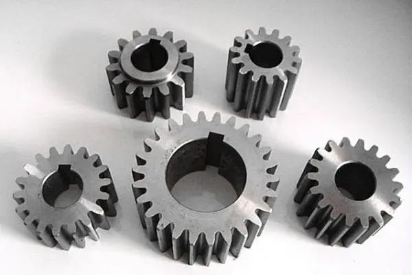

最简单的齿轮类型是正齿轮,其齿沿平行于齿轮轴线的方向在圆柱形毛坯的外表面上切削而成[7]。通常,有两种类型的正齿轮传动:外齿轮和内齿轮[8]。在内齿轮的情况下,仅在较大齿轮的内部切齿,小齿轮仍然具有通常的外齿。外齿轮在小齿轮和齿轮的外周都有切入的齿。为了在平行轴之间传递动力,使用正齿轮[9]。在啮合过程中,一个齿轮的整个面宽将与其配对齿轮的整个面宽接触,因为齿轮齿平行于轴线。这会产生噪音,噪音随着速度的升高而变得更大。因此,正齿轮用于低功率传输,尽管它们的运行速度相当慢。正齿轮也可以与小齿轮和齿条结合使用,将圆周运动转换为线性运动[10]。正齿轮通常具有渐开线轮廓和 14.5 或 20 度的压力角。20度压力角齿轮由于承载能力大而更常用。由于齿结构是笔直且平行于轴线的,它们仅在轴承上施加径向应变[11]。大多数机床,包括滚齿机、铣床、插齿机和拉床,由于其简单的结构设计,都可以制造正齿轮。正齿轮有时可以冲压或铸造[12]。

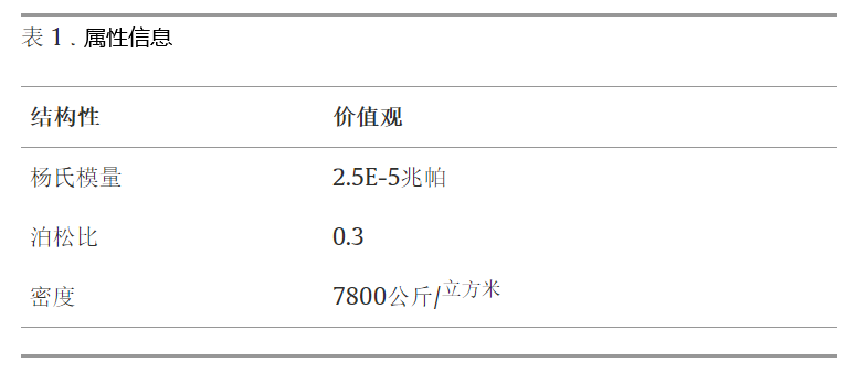

4.2 . 应用材料属性
下一个问题是将材料属性应用于样本。ANSYS 11 是一个包含各种材料的大型数据库。表1显示了与分析相关的各种属性详细信息。
文献分享 | 使用 ANSYS Workbench 对涂有木质涂层的直齿轮进行接触应力分析的图4
表 1 . 属性信息

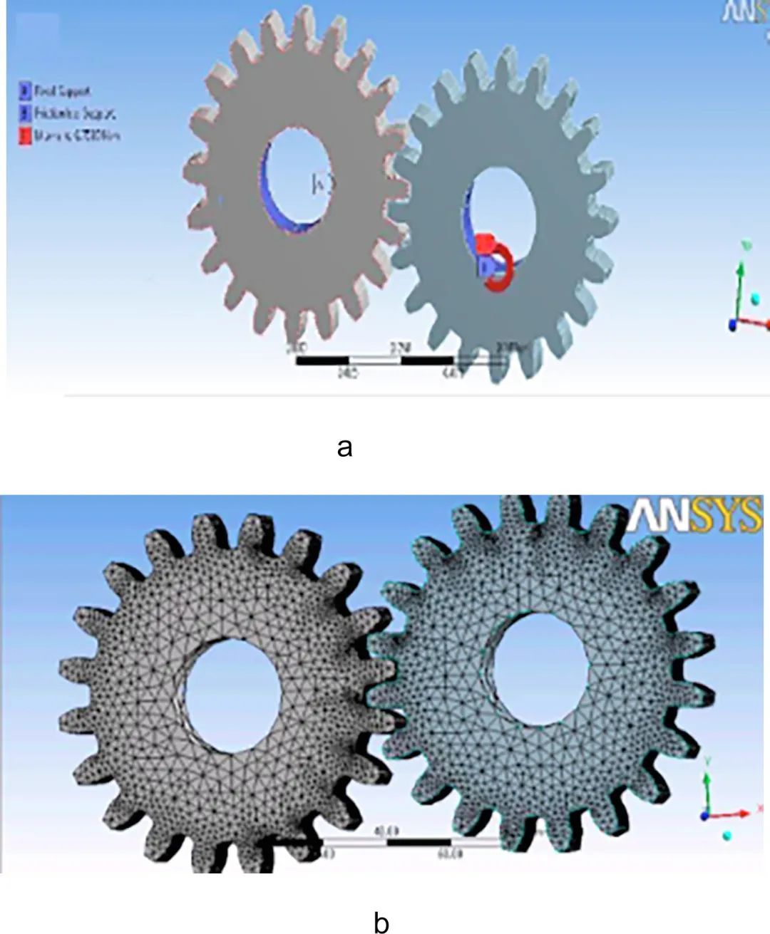

在配对齿轮中,一个被固定支撑,另一个被摩擦支撑。该力矩施加到无摩擦支撑齿轮上。生成网格的方法如下:
• CFX网格法
• 生成体积网格
图 1 (a) 和图 1 (b) 显示了施加到无摩擦支撑齿轮的力矩。使用 ANSYS 工作台按照所需规格绘制正齿轮。图 1 (a) 显示了施加在无摩擦齿轮上的力矩。图 1 (b) 限制特定方向的自由度并添加特定正齿轮的啮合参数。
文献分享 | 使用 ANSYS Workbench 对涂有木质涂层的直齿轮进行接触应力分析的图5
图1 . (a)正齿轮分析。(b) 啮合正齿轮分析

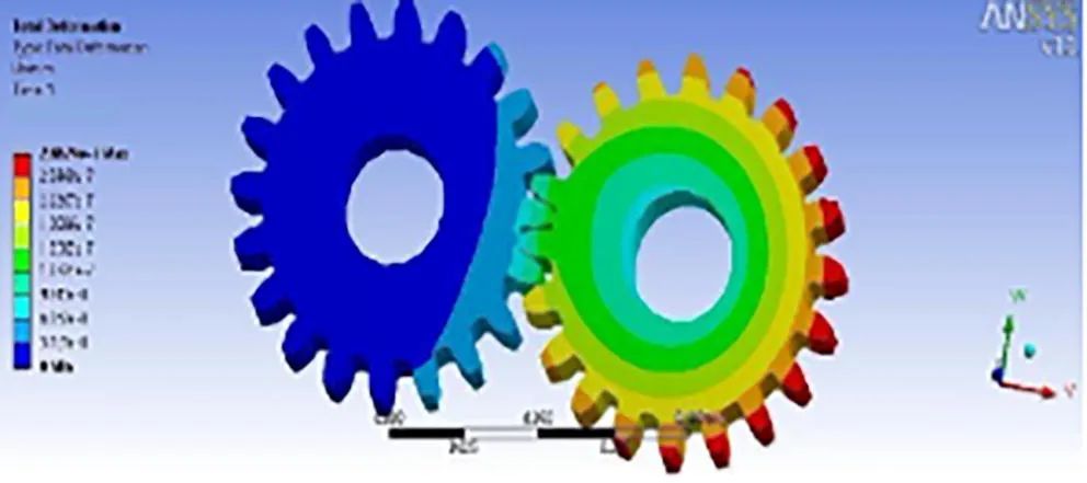

与图 2所示的涂层齿轮相比,未涂层齿轮的总变形更高。涂层齿轮显示了特定齿轮中的各种应力分布。未涂层齿轮无应力分布显示未涂层正齿轮中产生的应力更大。齿轮的颜色表示涂层齿轮中的各种应力水平。
文献分享 | 使用 ANSYS Workbench 对涂有木质涂层的直齿轮进行接触应力分析的图6
图2 . 齿轮 1 的总变形

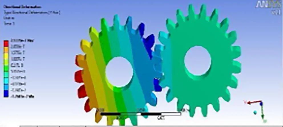

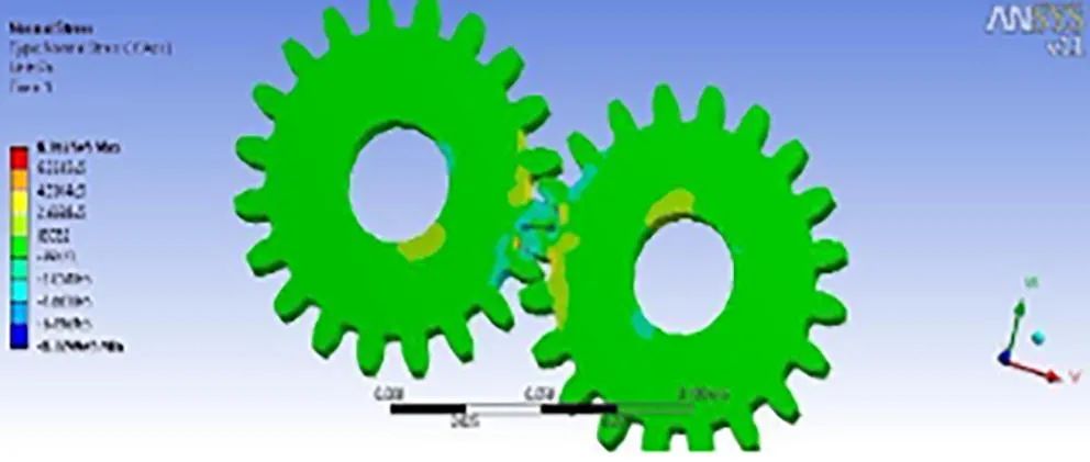

如图3所示,涂层齿轮发生更多的方向变形。彩色齿轮显示涂层齿轮呈红色,显示出更多的方向变形。涂层应力的较高变形表明与未涂层齿轮相比,齿轮中的接触应力水平较低。方向变形是指特定方向上的变形。图 4显示了涂层齿轮中啮合齿轮中的法向应力。法向应力参数并不表示配合齿轮中的法向应力。无负载时的法向应力表示两个配合齿轮中的应力相同。
文献分享 | 使用 ANSYS Workbench 对涂有木质涂层的直齿轮进行接触应力分析的图7
图3 . 齿轮 1 的方向变形
文献分享 | 使用 ANSYS Workbench 对涂有木质涂层的直齿轮进行接触应力分析的图8
图4 . 齿轮 1 的法向应力

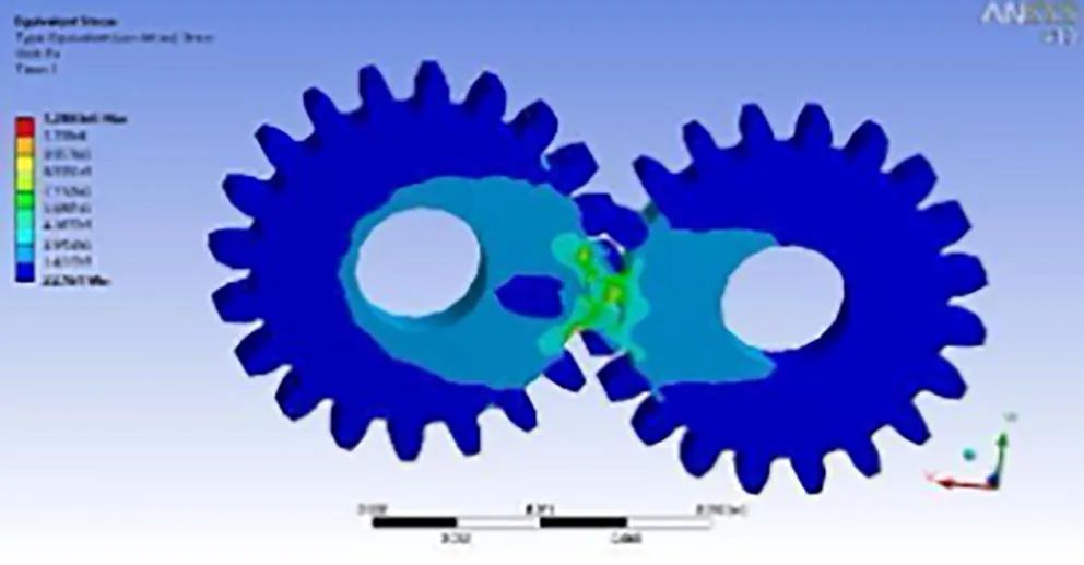

图5显示了配合齿轮中的等效应力以及未涂层应力中的等效应力。等效应力是齿轮设计中比较重要的一点。负载和支撑轴设计占用特定的空间。等效应力使特定齿轮振动更大。
文献分享 | 使用 ANSYS Workbench 对涂有木质涂层的直齿轮进行接触应力分析的图9
图5. 齿轮 1 的等效应力

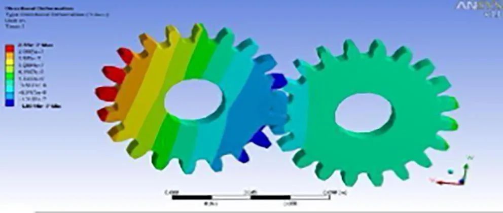

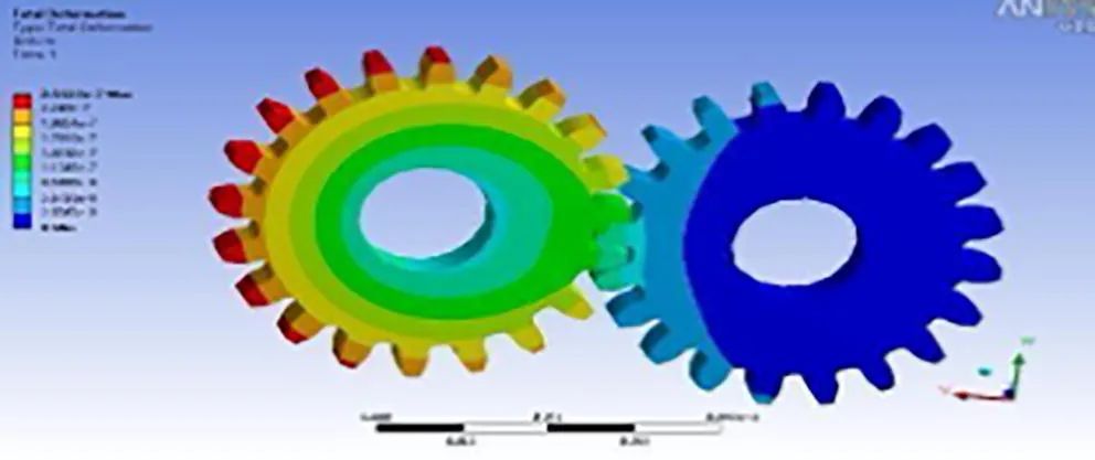

与齿轮 1 相比,涂层齿轮的总变形量较低,如图 6所示。显然,增加涂层厚度可以更好地降低总变形水平。低变形表明设计紧凑,减小齿轮尺寸是一个重要参数。
文献分享 | 使用 ANSYS Workbench 对涂有木质涂层的直齿轮进行接触应力分析的图10
图6 . 齿轮 2 的总变形

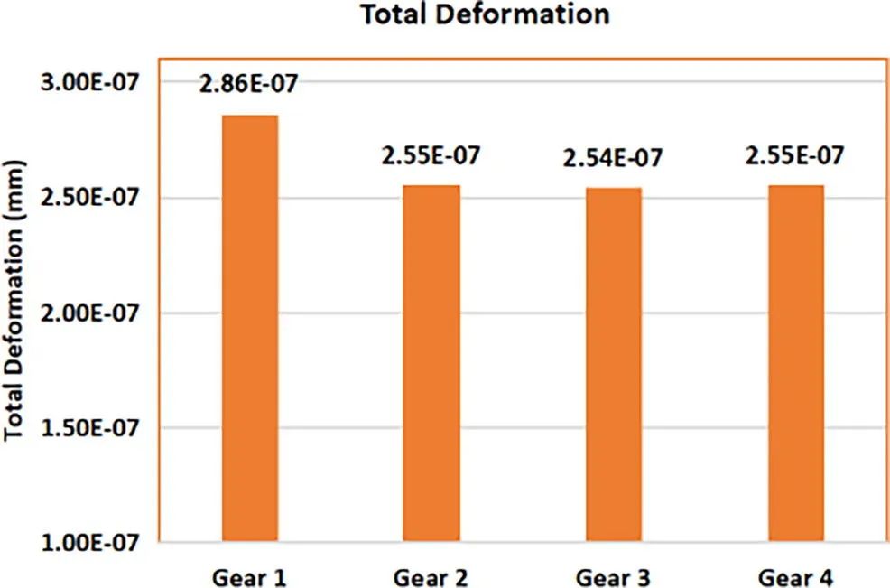

与未涂层齿轮相比,涂层齿轮的总变形减少,如图 12所示。未涂层齿轮的总变形更大,通过增加涂层厚度,总变形水平降低至36 µm;高于此水平,涂层厚度不会显示出太大的影响。正常;作用在齿轮上的应力如图13所示。与未涂层齿轮相比,法向应力较低。通过增加涂层厚度,法向应力水平会降低,但不是线性程度的;只有 36 µm 以内的正应力才能给出有效参数。
文献分享 | 使用 ANSYS Workbench 对涂有木质涂层的直齿轮进行接触应力分析的图16
图12 . 总变形
