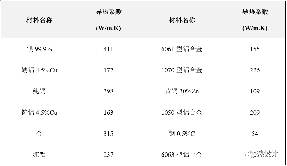

在常见的金属中,铝合金和铜合金的导热效能和经济性综合表现是比较好的。因此常见的散热器材质主要是铝合金和铜合金。
6-1 常见机加工材料在常温下的导热系数

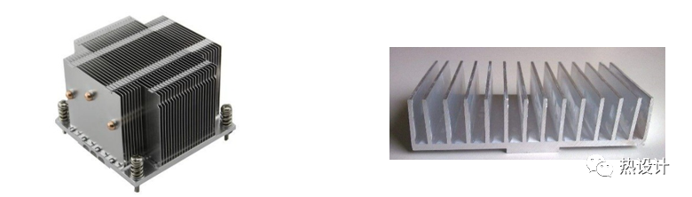

显然,通过提升对流换热面积,可以直接强化换热。但提升换热面积,通常意味着散热器要做的尺寸更大,进而导致产品整体尺寸变大。这不符合电子产品越来越紧凑的趋势。另外,绝大多数情况下,加大散热器还意味着散热成本提升。当空间给定,加大散热面积还必须要考虑系统风阻,因为细密的散热器在加大散热面积的同时,还会增加风阻,影响内部空气流动,进而降低对流换热系数。一个常规的现象足以说明翅片密度和风阻之间的关系这一点:强迫风冷的产品中散热器翅片密度通常比自然散热产品中散热器翅片密度大。
几种常见的散热器优化设计思路的图5
强迫风冷服务器中的细密齿散热器(左)
自然散热产品中的稀疏齿散热器(右)

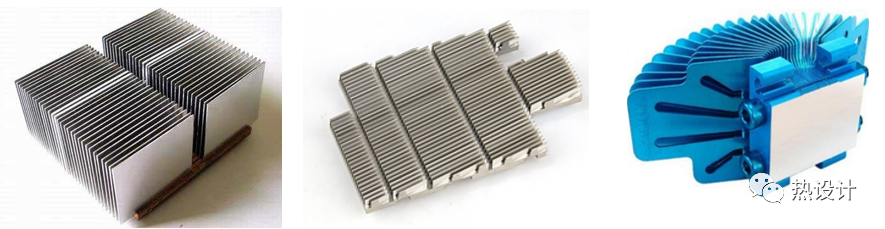

除了单纯改变散热器齿间距来获得更高的对流换热系数,散热器的断齿、斜齿、开花齿等,都是在散热面积与对流换热系数之间做权衡。通过降风阻、间隙吸入冷风的效应,来优化散热效果。
几种常见的散热器优化设计思路的图6
6-9 一些通过扰动空气流动提高换热效率的散热器设计

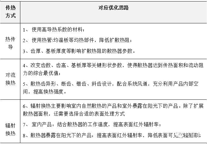

4、总结
假定产品内部其它部分设计都已定型,从三种基本热量传递方式的角度进行归纳,散热器的主要优化思路可总结如下:
几种常见的散热器优化设计思路的图9
