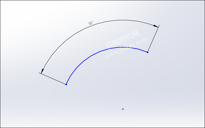

1.圆弧长度尺寸
要添加圆弧长度尺寸,首先必须选择圆弧的两个端点。在此时,智能尺寸工具将尝试在这两个端点之间添加线性尺寸。然后我们再单击圆弧,此时尺寸将更改为圆弧长度尺寸,如下所示。
技巧!SOLIDWORKS使用智能尺寸工具标注圆弧尺寸的图1

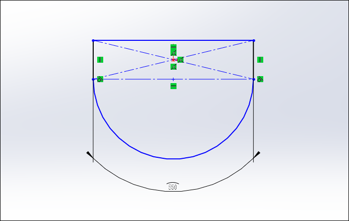

2.圆弧角度尺寸
我们首先选择圆弧的两个端点,然后选择圆弧的中心点,此时线性尺寸会更改为角度尺寸。
技巧!SOLIDWORKS使用智能尺寸工具标注圆弧尺寸的图2

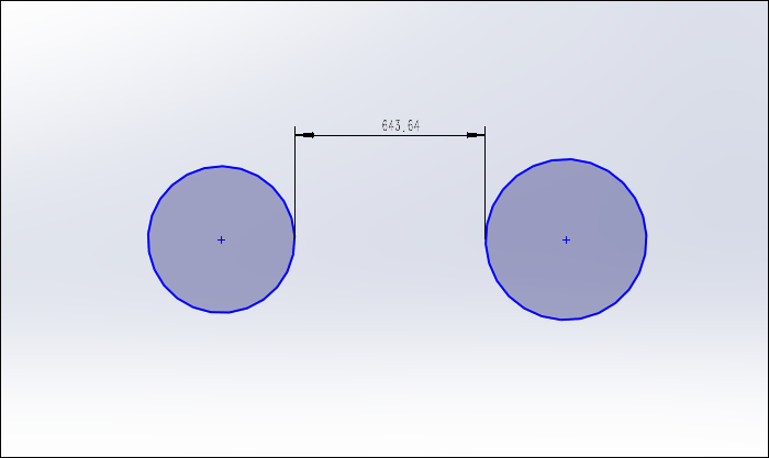

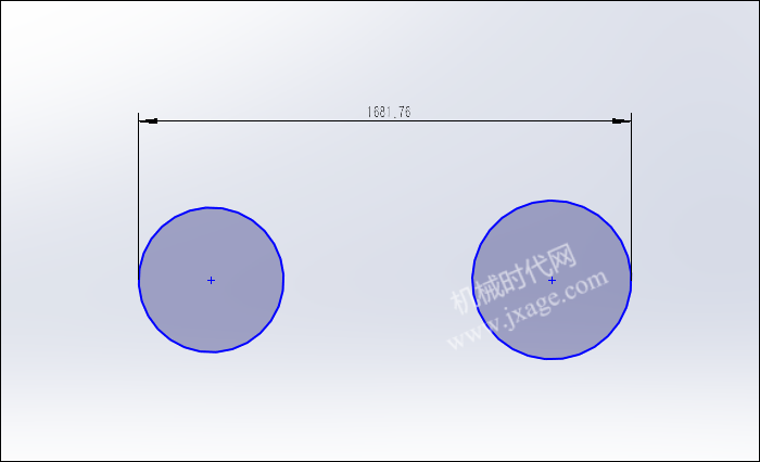

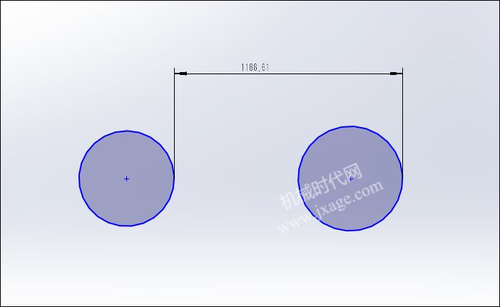

3.圆弧距离标注
当使用智能尺寸工具在圆弧上添加尺寸时,默认情况下,SOLIDWORKS会将尺寸添加到圆弧的中心。我们可以进入尺寸的属性管理器中的引线选项卡,在"圆弧条件"下选择"最小"或"最大"。
有一种更简单的方法。当我们要选择圆弧时,按住Shift键,SOLIDWORKS将立即标注出圆弧距离尺寸。
技巧!SOLIDWORKS使用智能尺寸工具标注圆弧尺寸的图3
技巧!SOLIDWORKS使用智能尺寸工具标注圆弧尺寸的图4
技巧!SOLIDWORKS使用智能尺寸工具标注圆弧尺寸的图5
