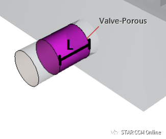

在这篇文章中,提出了一种更简单的方法,使用多孔介质模型来近似阀门的行为。其想法是将阀门建模为伯努利方程中的局部压降,并具有相关的损失系数(Kloss)。在三维CFD模拟中,阀门简化为一个简单的圆柱体,其半径定义为实际阀门喷嘴截面面积与圆柱体的面积相匹配,长度为L。

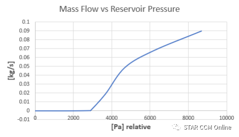

所需的输入数据(最低要求)为:
-阀门喷嘴/挡板的流通面积
-作为系统压力函数的阀门流量特性曲线(见下图中的示例)

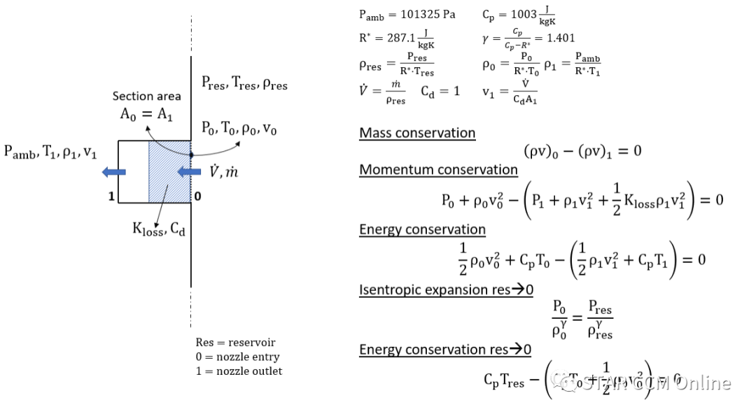

该系统被描述为带有喷嘴的储液器,并考虑了3种流体状态:
-储液器 用“res”表示
-喷嘴入口 用“0”表示
-喷嘴出口 用“1”表示
一些状态变量是已知的:
-储液器中的压力和温度(根据曲线)
-喷嘴出口处的环境压力(假设气流始终保持亚音速)
-通过系统的流量(来自曲线)
通过施加质量、动量和能量守恒,并为未知流体状态变量提供初始猜测,以用来损失系数Kloss的求解。这可以很容易通过Excel实现,并使用解算器插件迭代求解。
下面的图片显示了对所涉及的方程组的简要描述。
【技术应用】具有压力相关多孔介质系数的弹簧安全阀建模示例的图4

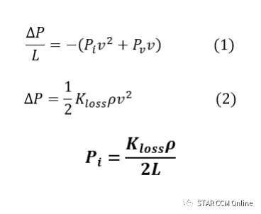

一旦我们解决了损失系数Kloss的问题,我们最终得到了阀门引起的压降的表达式。
通过将表达式(1)与Simcenter STAR-CCM+中多孔介质中的压降(2)联立求解,我们可以导出模拟中使用的多孔系数的值;为了简单起见,我们可以将多孔粘性系数Pv设置为零,并仅使用多孔惯性系数Pi来对阀门行为进行建模。

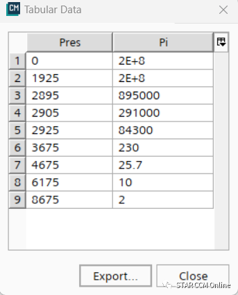

对特性曲线上足够数量的阀门开度点重复之前方程组的求解(即确定流量和系统压力并求解损失系数Kloss),可以获得作为高于环境条件的系统相对压力函数的Pi曲线。对于低于阀门启动压力(零流量)的任何点,需要非常高的Pi值来阻断流量。将Pi值保存在.csv表中,并将其导入模拟中。如下图所示:

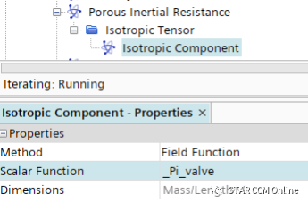

创建一个新的“表面平均值”或“质量流量平均值”报告来评估阀门上游部分的压力,然后在新的标量场函数中使用该报告来插值模拟中每次应用于多孔介质的正确Pi值。
