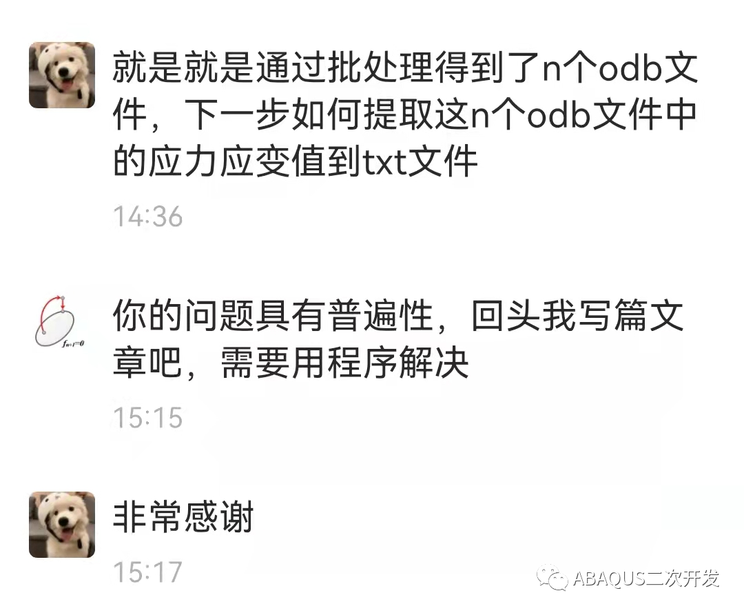

       该网友的问题,实际上是两个问题:
问题1是如何批量提交job;
问题2是如何从ODB结果文件中读取计算结果数据。
因此本文也从两个方面来进行介绍。

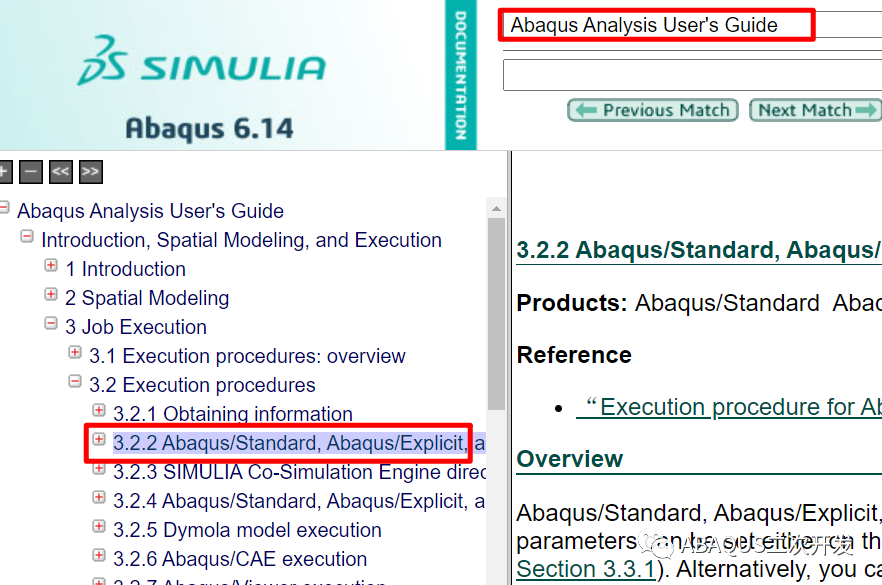

         方法1: 在cmd中使用命令行的方式,这种方式也可以保存为bat文件的方式运行,这个方式我并不常用,可参考帮助文档中的如下部分,很详细。

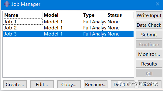

方法2   采用python程序进行批量提交
       如果你的若干个job已经在job界面建好了,并且打算每算完一个job自动的进行后处理的话,采用python脚本会很方便。
ABAQUS批量提交Job与Python读取ODB结果应力应变数据的图4
     批量提交的核心是需要等待当前计算任务的结束,上图中若干个job的提交代码如下:
# coding: utf-8 #微信公众号:ABAQUS二次开发 #作者:阿信老师CAE #email:axin_cae@163.com #2022.03.17 from abaqus import * from abaqusConstants import *
jobList = mdb.jobs.keys()    #获取所有计算任务的jobName for jobName in jobList:              mdb.jobs[jobName].submit(consistencyChecking=OFF) #提交计算    mdb.jobs[jobName].waitForCompletion()             #等待计算完成    print jobName , "is completed"

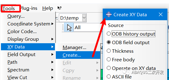

      另外需要说明的是,如果我们仅仅只是看看某单元或者节点的各种计算结果,或者简要的数据处理,临时用一用,可以采用如下方式,不必费心写复杂的程序,不值当浪费时间, 青春易逝,头发宝贵 ABAQUS批量提交Job与Python读取ODB结果应力应变数据的图5ABAQUS批量提交Job与Python读取ODB结果应力应变数据的图6。当然了,通过阿信这里给出的基本程序改一改,能省几根头发。
