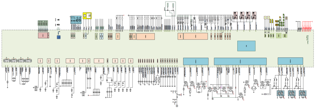

车身控制器,车身一个名气不咋大,但管理的功能却遍布全车,主要是用于增强汽车的安全、舒适和便利性,以及与车外连接。
车身控制器的功能主要包括灯光控制、雨刮控制、门窗控制、后视镜控制、PEPS、座椅控制等等,下图是某主机厂车身控制器的拓扑图,更直接的可以看出车身控制器功能的多样性。
车身域控制器功能、策略、芯片的图1
车身控制器的功能拓扑图

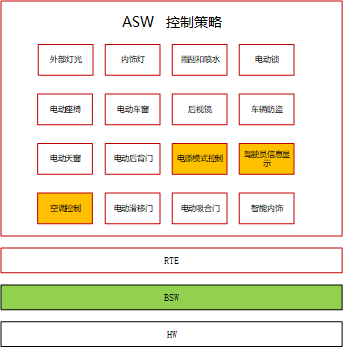

车身控制器的软件框图如下图所示,其主要基于AUTOSAR架构来编写的,车身控制器的大部分功能策略在ASW实现。

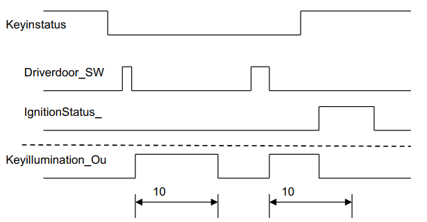

钥匙孔照明灯控制功能:
1. 当点火信号为OFF时,当主驾或者副驾侧门打开,钥匙孔照明灯点亮。当门关闭后,钥匙孔照明灯10s后熄灭,如果门未关闭,则持续10分钟点亮。
2. 当点火信号为ON或者START时,钥匙孔照明灯立即熄灭。
车身域控制器功能、策略、芯片的图3
钥匙孔照明当时序

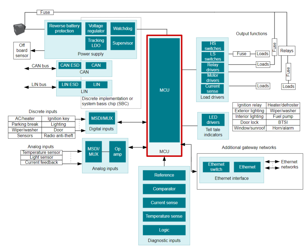

车身控制器的功能上述介绍的差不多了,那其硬件框图是啥样的呢?下面是一个车身控制器的整体的硬件框图。
车身域控制器功能、策略、芯片的图4
车身控制器硬件框图
车身控制器硬件框图以及芯片厂商解决方案
从上图中可以看出,其对外的接口主要是高低边驱动、CAN、LIN以及开关控制,主控芯片通常为MCU,常见的主流芯片都有各自的解决方案。

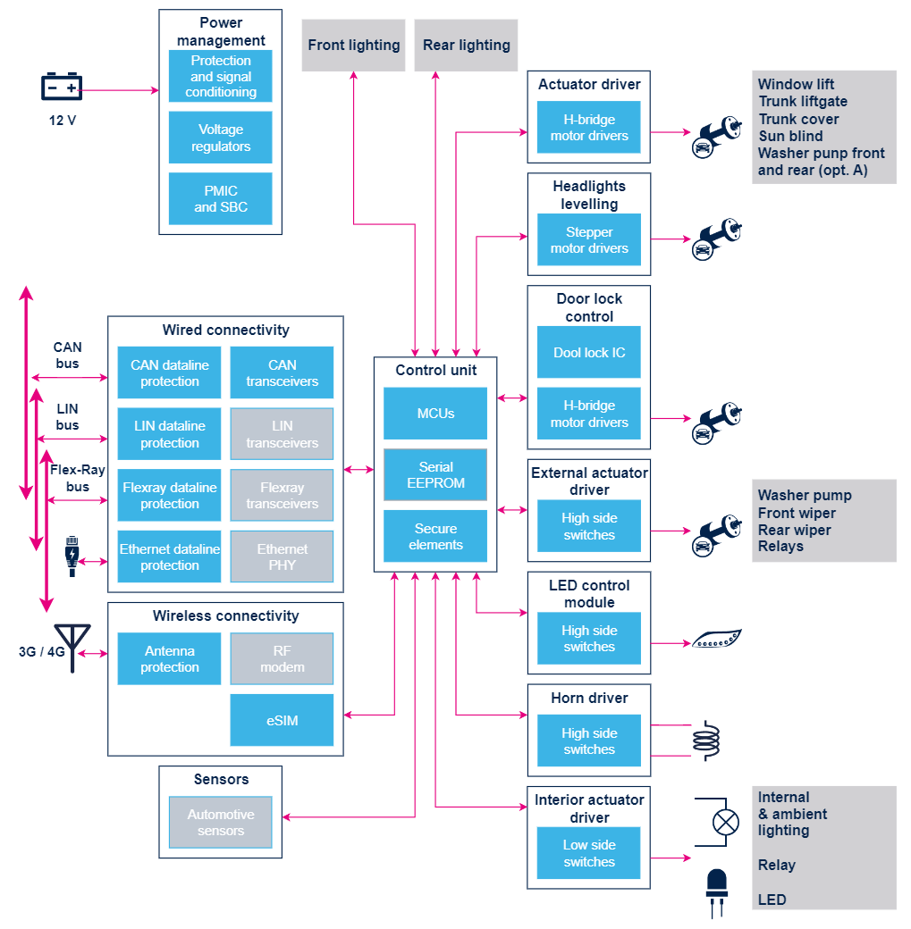

意法半导体基于SPC5 32位微控制器、二极管和保护IC、MEMS和传感器、串行EEPROM以及安全组件和eSIM解决方案。

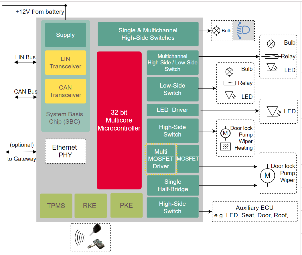

英飞凌基于Traveo II和 AURIX™ 系列微控制器的解决方案,以及OPTIREG™-Linear、OPTIREG™-Switcher 以及 OPTIREG™-SBC(集成低压降稳压器或 DCDC 电源的系统基础芯片)系列的电源 IC 为模块供电;PROFET™、功率 PROFET™、SPOC™、SPIDER、HITFET™、LITIX™、NovalithIC™、多 MOSFET 驱动器以及MOSFET 系列功率 IC 来驱动车辆功能负载装置;XENSIV 系列或集成至功率 IC 的压力传感器进行感测(并在 BCM 中进行监控)。针对汽车门禁,英飞凌可提供用于远程无钥门禁 (RKE) 和 被动无钥门禁 (PKE) 的收发器和接收器。

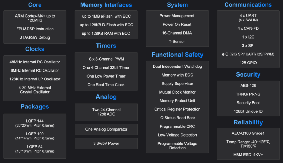

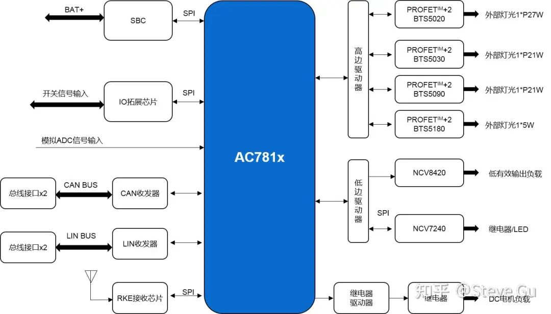

首先在主控芯片上,杰发科技基于ARM Cortex-M4F的AC781x、AC7840x等32位车规芯片,其中AC781X于2018年量产,AC7840x于2022年量产。
其中AC7840x符合AEC-Q100 Grade1,功能安全符合ISO 26262 ASIL-B,信息安全符合SHE标准,支持安全启动,芯片内部资源如下图所示,软件生态支持AUTOSAR MCAL4.4,可提供MCAL及配置工具。产品拥有双Bank Flash用于存储程序,支持OTA。可广泛应用于汽车车身、座舱、车灯、新能源以及电机控制等应用领域。
车身域控制器功能、策略、芯片的图8
AC7840x的芯片内部资源
车身域控制器功能、策略、芯片的图9
AC781x在BCM上的应用(来源知乎Steve Gu)

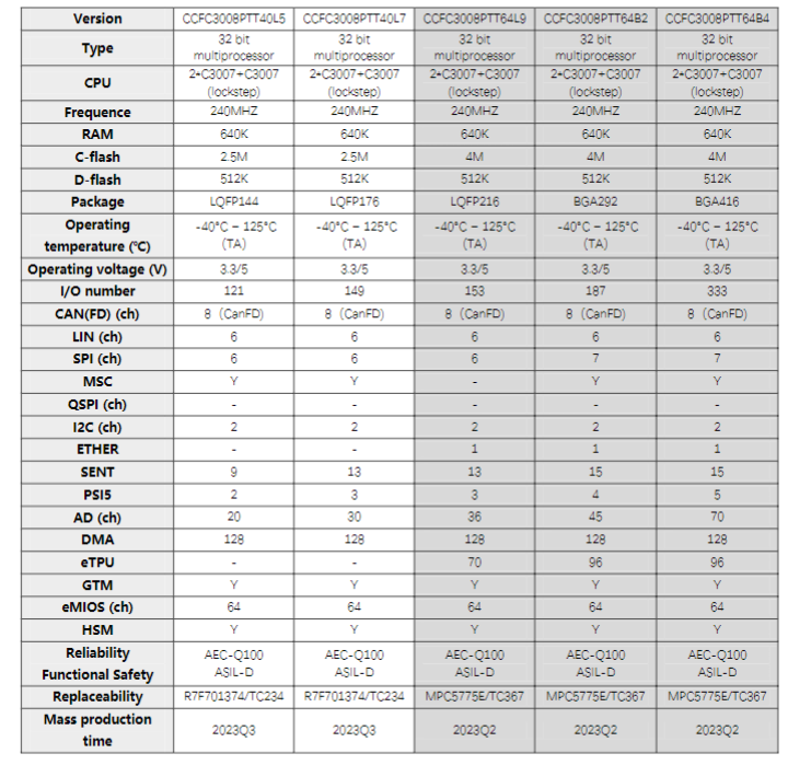

国芯科技的CCFC3007P、CCFC3008P等32位车规MCU,以CCFC3008P为例,采用自主PowerPC架构C*Core CPU内核研发,其参数如下图所示。可广泛应用于网关控制芯片、动力总成控制芯片、域控制芯片、新能源电池管理芯片等应用领域。
