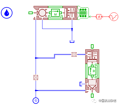

根据先导式溢流阀组成结构简图,在不改变先导式溢流阀结构的基础之上,通过AMESim HCD库构造了先导式溢流阀的模拟仿真回路(图1)。
【佳文推荐】张茜 张微:基于AMESim仿真的先导式比例溢流阀稳态性能研究的图9
图1  先导式溢流阀的仿真回路
3.2  比例溢流阀的稳态特性仿真
先导式比例溢流阀的稳态特性,指的是溢流阀处于相对稳定的工况之下,其进口处的流量与控制压力间的对应关系,即溢流阀的流量-压力特性。除此之外,溢流阀常使用的稳态特性还包括阀开启过程与关闭过程的特性即启闭特性、压力调节范围以及卸荷压力,在此仅对其流量-压力特性和启闭特性进行叙述。将仿真时间设定为10s,仿真间隔设定为0.1s,对模型运行仿真,在绘图管理器中能够得出需要的流量-压力曲线特性(图2)。

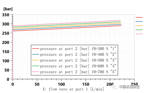

图3的仿真结果可以看出,比例溢流阀的不同弹簧预紧力大小对应于不同的开启压力大小,不同的开启压力大小对应不同的特性曲线。
【佳文推荐】张茜 张微:基于AMESim仿真的先导式比例溢流阀稳态性能研究的图11
图3  不同主阀弹簧预紧力阀的流量压力特性曲线

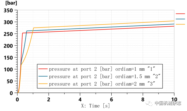

4.1  主阀阻尼孔直径的影响
通过AMESim液压仿真软件中HCD库进行先导式比例溢流阀仿真模型的搭建,并由此得到阀口流量、压力等参数在工作状态下的特性曲线;通过调节主阀上腔室阻尼孔直径的大小,观察得出溢流阀的入口压力及流量-压力曲线随主阀上腔室阻尼孔直径变化的情况(图4)。主阀芯的上端带有一个阻尼小孔,阻尼小孔的大小制约着主阀运动过程中受到的阻力,通过小孔的阻碍功能可以让主阀的上/下腔室生成必然的压力差,使主阀在压力差的作用下足以超过弹簧的弹力而运动,主阀运动的过程即开启的过程。从参数特点出发,进一步了解主阀上腔室阻尼小孔孔径产生变动时会对溢流阀的溢流性能造成何种程度的影响,现将主阀上腔室的阻尼孔直径分别设置成1mm、1.5mm和2mm进行仿真测试。
【佳文推荐】张茜 张微:基于AMESim仿真的先导式比例溢流阀稳态性能研究的图12
图4  不同阻尼孔直径下入口压力曲线图
4.2  主阀和导阀弹簧刚度变化对溢流阀的影响
图5为其它条件不变的情况下,溢流阀进口压力在不同阻尼孔径下的溢流曲线图。观察该图可以看出,增大主阀上腔室阻尼孔的直径时,阀门进口处的压力值略有增大,图中显示均增大了约0.6MPa。

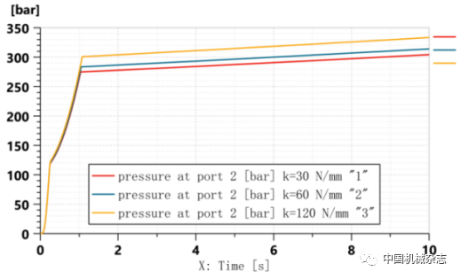

【佳文推荐】张茜 张微:基于AMESim仿真的先导式比例溢流阀稳态性能研究的图13
图5  导阀弹簧刚度产生变化时对阀压力的影响
当先导阀刚刚打开时,导阀工作而主阀还未工作,将导阀的弹簧刚度值分别设置为30N/mm、60N/mm和120N/mm,在不改变其余参数的状态下进行仿真,运行仿真以后可得溢流状态下的压力曲线。从图5可以看到,如果只是单纯地把导阀的弹簧刚度值k加大,通过k的作用,则溢流压力也将随之增大。结合前文论述可知,导阀阀芯开启压力的大小决定于导阀弹簧预紧力的大小,在溢流阀的整个工作过程中,若导阀弹簧的预紧力大小不发生改变,则先导阀开启的压力亦不改变,即溢流阀对压力的调节范围变大;当主阀芯打开以后,其三条特性曲线保持平行状态,说明导阀弹簧刚度的变化对溢流阀工作的稳定性并不造成影响。图5导阀弹簧在三种不同的刚度下,阀的溢流压力趋于稳定状态所用的时间相等,说明阀的响应时间与导阀的弹簧刚度无关。
