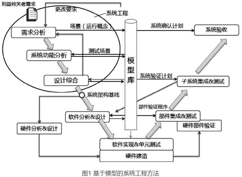

系统工程是一种使系统能成功实现的跨学科的方法和手段。主要应用于系统前期的方案设计阶段,通过科学的方法捕获目的系统的需求并以此开展功能分析,同时支持对多个子系统进行设计综合、接口测试和逻辑验证。
基于模型的系统工程(MBSE)方法:通过为用户提供可视化的模型,引导用户按照需求管理、功能分析、架构设计、集成测试的流程一步步实现对系统需求的分解、建模和综合,经过对初始需求不断的“确认”和“验证”,得到一套完整的确认化需求和一系列可执行模型库,最终通过这样的仿真手段在产品设计前期便查找出后续环节可能存在的隐患和故障问题,大大减少系统设计成本。如图1所示。

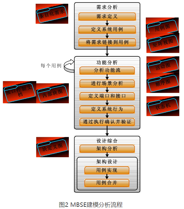

MBSE是能够将最初用户需求转化成为可执行功能模型的一整套规范方法,特别针对与复杂系统,按照这样的方法和步骤能够帮助设计员深入了解系统,进行合理的功能划分和接口设计,从而分工完成各部分设计工作,最后再进行系统综合。如图2所示。

按照设计流程首先明确所分析的系统要干什么,即系统的功能是什么,定义为系统工程的黑盒阶段,然后分析系统的功能如何来实现,定义为系统工程的白盒阶段。黑盒阶段和白盒阶段的分析过程基本一致,不同点在于完成黑盒分析后,需要完成一轮架构设计,得到系统的逻辑架构,随后在进行白盒分析时,将各个功能项全部分配到架构设计中划分出来的各个分系统里。

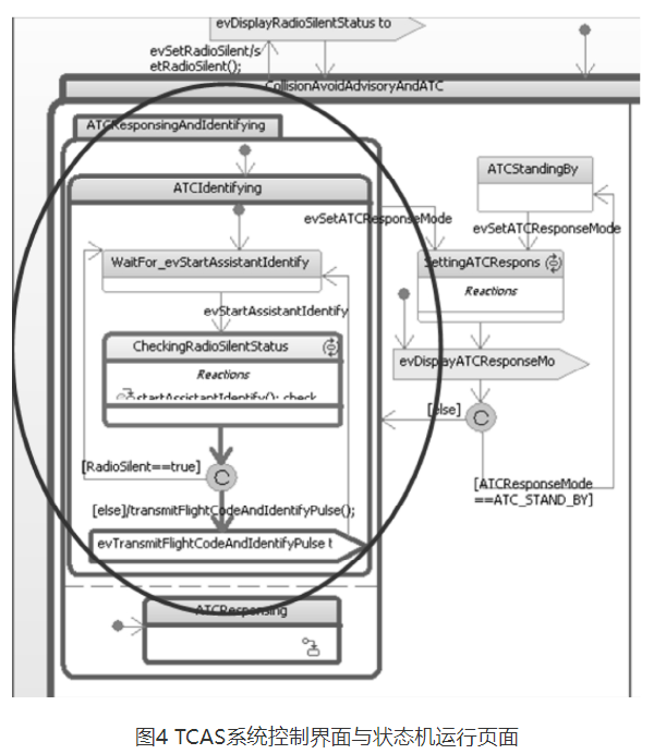

4、黑盒状态机
状态机主要用于描述一个对象在其生命周期内的动态行为,表现为一个对象所经历的状态序列、在特定状态下的行为、引起状态转移的条件、因状态转移而伴随的动作、以及对异常做出的响应等。是对系统一个更加深入、明确的过程。

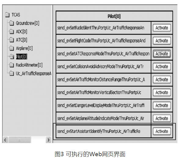

运行状态机是将设计得到的状态机模型,加入网页等外部驱动手段,通过改变外部输入和内部参数,使之能动态运行起来,可视化的呈现系统运行状态,能够表现出系统逻辑和时序,方便设计人员进行系统需求确认。
运行状态机包括生产参与者状态机、生成系统参数和运行三个步骤。其中生成参与者状态机是将所有外部参与者对系统的输入操作进行仿真驱动,生成系统参数是提供对系统所有参数的一个动态更改页面,便于调整系统不同的运行状态,最后运行状态机,仿真系统内部的运行活动,更直观的检查系统行为。

通过上述设计方法对该功能进行需求分析,随后建立黑盒活动图、顺序图、确定端口和接口,完成黑盒状态机的建立。最后通过图3可执行的Web网页界面对状态机进行运行测试,检验系统需求是否都准确实现,运行模型如图4所示。
