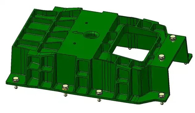

  支撑铝架结构如图2所示:
基于solidThinking的副仪表板支撑铝架拓扑优化的图3
基于solidThinking的副仪表板支撑铝架拓扑优化的图4
图2 支撑铝架结构图

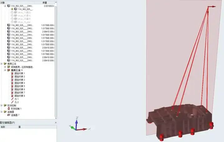

   本次是基于副仪表开启状态工况,在扶手顶端施加400N载荷,同时考虑相关部件重力载荷作用,对支撑铝架结构进行拓扑优化。
   首先将支撑铝架几何模型导入Altair Insprire中,接着,对底部8个安装孔施加固定约束,同时采用对称形状控制。接着模拟副仪表开启状态工况施加载荷的位置建立主控点,对支撑铝架4个装配孔进行耦合(由于环境件本身具有一定刚性,因此耦合方式选择刚性耦合,即考虑力矩作用)。模型设置如图3所示:
基于solidThinking的副仪表板支撑铝架拓扑优化的图5
基于solidThinking的副仪表板支撑铝架拓扑优化的图6
图3 支撑铝架模型设置图示

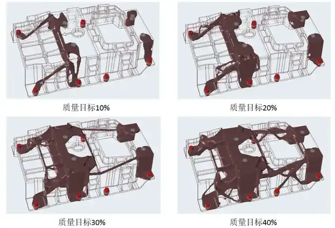

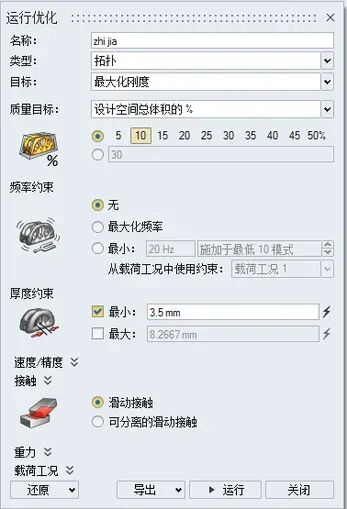

   优化设置的质量目标分别为10、20、30、40(看看每种质量目标对结果的影响),如图4所示:
基于solidThinking的副仪表板支撑铝架拓扑优化的图7
基于solidThinking的副仪表板支撑铝架拓扑优化的图8
图4 优化设置
   由于几何模型及相关环境件没有全部确定,因此优化还存在一些缺陷,比如模态是否满足目标等,但是通过拓扑优化,至少知道主体结构造型,对后期的设计可以提供帮助。
   优化结果如图5所示:
基于solidThinking的副仪表板支撑铝架拓扑优化的图9
基于solidThinking的副仪表板支撑铝架拓扑优化的图10
图5 优化结果

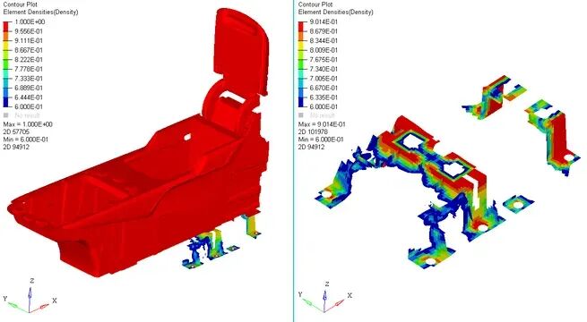

   最后,在HyperMesh中进行拓扑优化,其结果如图7所示:
基于solidThinking的副仪表板支撑铝架拓扑优化的图13
基于solidThinking的副仪表板支撑铝架拓扑优化的图14
图7 OptiStruct优化结果

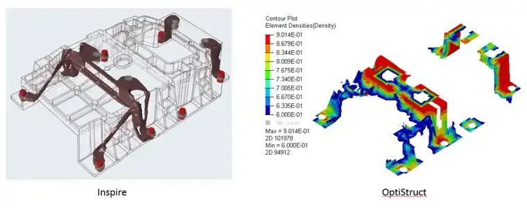

   对比分析二者优化结果,因为Inspire中有一些简化,因此,二者结果稍微有所不同,但是相似度可达90%左右,如图8所示:
基于solidThinking的副仪表板支撑铝架拓扑优化的图15
基于solidThinking的副仪表板支撑铝架拓扑优化的图16
图8 Inspire and OptiStruct 对比结果
