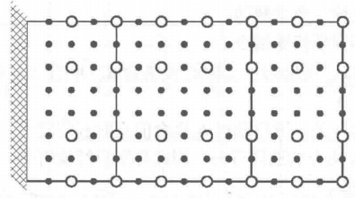

若{uf}为结构的未约束(自由)自由度集合,将刚度矩阵分为A集合和O集合,这里uo=省略集合,ua=分析集合,如图1所示。
Nastran 动力分析的缩减的图3
●-古演缩减中用户删去的自由度;o-用户选择的分析自由度
图1  静态缩聚描述

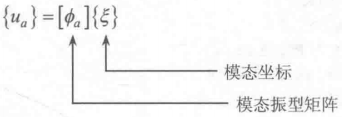

(1)模态降阶理论。
将质量矩阵和刚度矩阵分为A-SET和O-SET,并进行模态分析得到模态矩阵:
Nastran 动力分析的缩减的图11
进行模态变换:
Nastran 动力分析的缩减的图12
如果[фa]为质量标准化模态矩阵,则得到
Nastran 动力分析的缩减的图13
