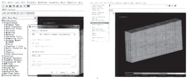

Step 1:打开Mechanical APDL导入模型,设置结构单元类型、面单元(SURF154)和实参数,然后分别划分结构网格和耦合面网格。完毕后,通过单击Preprocessor>Archive Model>Write输出包含所有有限单元信息(DB All Finite Element Information)的CDB文件(见图3(左))。

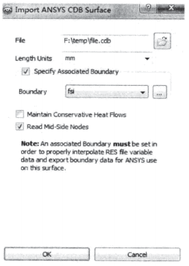

Step2:在CFX-Post中打开流体分析的.res结果文件。单击File>ANSYS Import/Export>Import ANSYS CDB Surface。此时,会弹出Import ANSYS CDB Surface对话框,见图1所示。
Step 3:在Import ANSYS CDB Surface对话框中,指定File为之前使用Mechanical APDL保存的CDB文件,也就是指定目标传递面。然后指定流体分析中的相应面为AssociatedBoundary,映射到结构面(目标传递面),并适当设置其他选项。单击OK按钮导入ANSYS CDB网格。

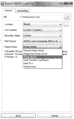

Step 4:此时,只是面面映射完成,接着进行数据传递并导出文件。单击File>ANSYSImport/Export>Export ANSYS Load File,弹出Export ANSYS Load File对话框,见图2所示。
ANSYS 流固耦合分析的基本步骤的图4
图1  加载ANSYS .cdb结构文件
ANSYS 流固耦合分析的基本步骤的图5
图2  导出ANSYS.sfe载荷文件
Step 5:在ExportANSYS Load File对话框中,设定文件名保存数据。Location参数值中指定导入的ANSYS结构面。File Format下拉菜单中选择ANSYS Load Commands (SFE or D),或者,选择包含所有传递信息的WB Simulation Input (XML)方式输出。然后,在Export Data中选择要输出的数据:Normal Stress Vector, Tangential Stress Vector,Stress Vector, Heat TransferCoefficient, Heat Flux或者Temperature。单击Save按钮,ANSYS载荷数据文件就创建好了。
Step 6:回到Mechanical APDL界面,单击File>Read Input From..导入刚才生成的.sfe载荷文件。然后设置约束等其他边界条件,全部设置完毕后,即可求解,如图3(右)所示。

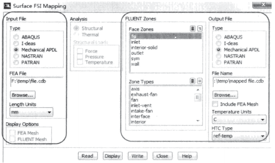

2、FLUENT+ANSYS单向耦合基本设置
FLUENT+ Mechanical APDL的单向耦合分析过程与CFX+ Mechanical APDL单向耦合过程十分相似,单击File>FSI Mapping>Surface,在弹出的Surface FSI Mapping对话框中,指定保存的ANSYS CDB文件为FEA File,单击Read按钮,便可以导入CDB文件(见图4)。检查无误后,设置对话框右侧的Output File属性,单击Write按钮可以导出具有载荷信息的新CDB文件(注意不是.sfe文件)。然后在Mechanical APDL中通过Read input from...可以加载新的CDB文件完成载荷加载。

图3 Mechanical APDL导出.cdb文件(左)和加载.sfe载荷文件(右)

图4 通过FLUENT中的FSI Mapping导入、导出CDB文件

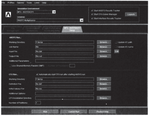

3、通过Mechanical APDL Product Launcher设置MFX分析
相较于单向耦合分析,双向耦合分析的设置要复杂得多,除了设置求解顺序、求解器之间的数据传递属性外,还需要仔细设定各个求解器的迭代属性等众多相关内容。所以,目前常用的双向耦合分析都是通过ANSYS Workbench设置的,ANSYS Workbench提供了便捷的快捷菜单设置方式,可以方便地完成双向耦合分析的数据传递部分。本书中的双向耦合分析有大量实例,此处不作讲解,下面简单介绍一下通过ANSYS Mechanical APDL Product Launcher设置双向耦合分析,大致设置步骤如下:
Step 1:打开ANSYS Mechanical APDL Launcher,在Simulation Environment中选择MFX-ANSYS/CFX。然后选择License为ANSYS Multiphysics(见图4)。
ANSYS 流固耦合分析的基本步骤的图10
图4 ANSYS Mechanical APDL Launcher窗口
Step 2:在MFX-ANSYS/CFX Setup选项卡中,设置ANSYS Run..属性,如WorkingDirectory、Job name等。
Step 3:设置CFX Run..属性,如Working Directory、Definition File、Initial Values File等。Step 4单击Run按钮。
通过ANSYS Mechanical APDL Product Launcher设置MFX分析时,ANSYS和CFX会自动启动,用户需要分别设置其属性和参数。同时,需要在本地机器使用CFX,如果想在不同机器运行CFX,需要通过命令流方式设置,参见ANSYS帮助文件中的Starting an MFX Analysisvia the Command Line。
