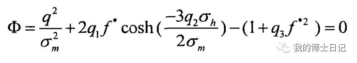

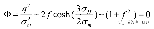

    Gurson模型相比于传统的Mises模型(塑性变形体积不可压缩)考虑了静水应力和孔洞体积分数的关系,认为最终的宏观断裂是孔洞在塑性变形下体积分数不断增加,以及孔洞之间相互聚集造成的。并给出了响应的屈服方程:
GTN损伤模型介绍及案例演示的图1
其中q是Mises等效应力,σH是宏观静水应力,σM是基体等效应力,f是孔洞体积分数(f=1材料完全失效,f=0材料完好)。当f=0时模型可以退化为经典的Mises屈服模型。当f逐渐增大时,屈服面逐渐收缩,即材料承载能力随着材料内部的微孔洞生长逐渐降低。

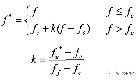

其中q1,q2,q3可以更好描述孔洞之间的相互作用,K则可以表征孔隙相互聚集后材料承载性能的快速下降过程(K也称为加速系数)fc为孔隙聚集临界体积分数(用来区别性能快速下降前后)ff是最终失效对应的体积分数。
可以看到当f*=f,q1,q2,q3=1时,模型退化为原始的Gurson模型,Tvergaard以及Needleman修正后的模型也被广泛称为GTN模型。需要注意的是,该模型没有考虑损伤的各项异性,因为通常很难对损伤的各项异性进行合理的表征

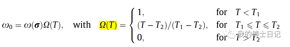

(1)Xue(2008)修正模型
该模型的修正思路是,进入剪切损伤对应的等效体积分数
GTN损伤模型介绍及案例演示的图8
GTN损伤模型介绍及案例演示的图9
GTN损伤模型介绍及案例演示的图10
通过lode参数区分材料的应力状态,即可以区分不同应力状态下的剪切对于孔洞体积分数的贡献

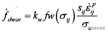

(2)Nahshon和Hutchinson(2008)修正模型
GTN损伤模型介绍及案例演示的图11
GTN损伤模型介绍及案例演示的图12
可以看到这种剪切修正模型的实质是引入了应力的第三不变量的方式引入剪切应力对孔洞演化的影响

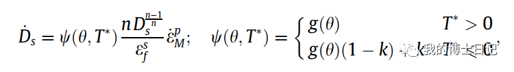

Ds是剪切引起的损伤,作者把原始的体积分数等效为损伤系数,该损伤系数由孔洞损伤和剪切损伤两部分组成,孔洞损伤部分遵循原始的GTN模型,Ds损伤表示为
GTN损伤模型介绍及案例演示的图15

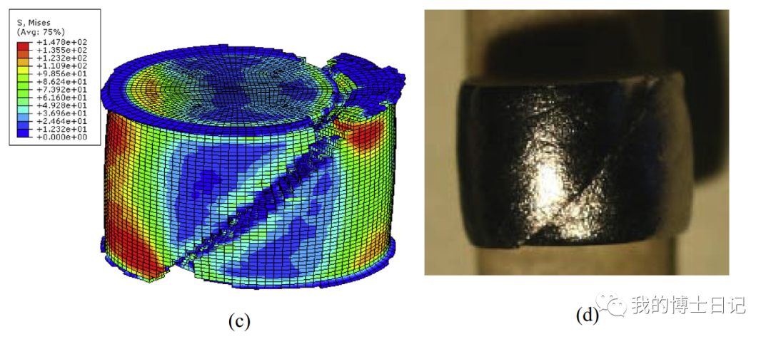

可以看到该模型的适用性极好,且更加符合剪切损伤的特征,下图是该模型预测纯压缩状态下金属的损伤
GTN损伤模型介绍及案例演示的图16

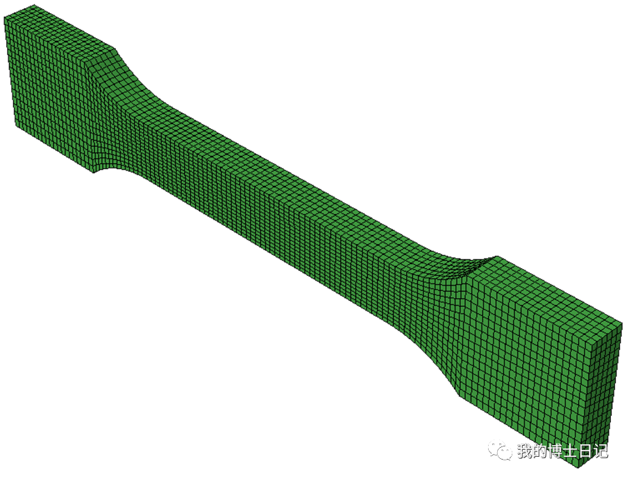

abaqus内置了原始GTN模型可以通过指定材料对应的应力和塑性应变与GTN组合进行模拟,为了方便对比,这里使用自定义的硬化函数Vuhard(swift硬化模型)结合内置GTN与编写的Vumat子程序进行对比,分别比较拉伸试样和剪切试样,所有参数保持相同,区别在于NH-GTN,和zhou-GTN模型包含剪切修正项
初始拉伸试样(拉伸变形30%,材料对应为DP600钢)
GTN损伤模型介绍及案例演示的图17

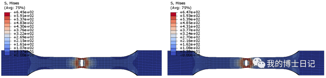

Vumat左侧,Vuhard+abqus右侧,对应结果如下(结果几乎一致)
拉伸试样断裂时应力:
GTN损伤模型介绍及案例演示的图18

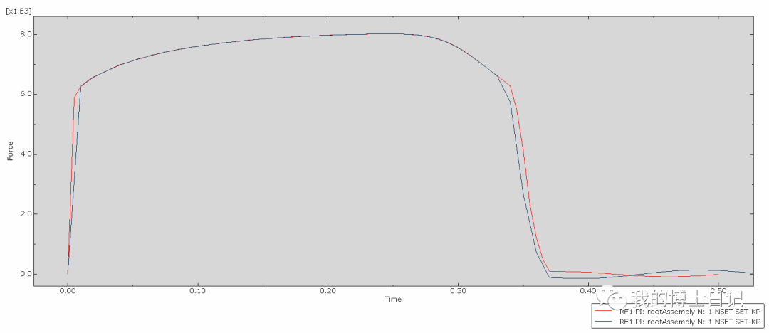

拉伸应力应变曲线
GTN损伤模型介绍及案例演示的图19

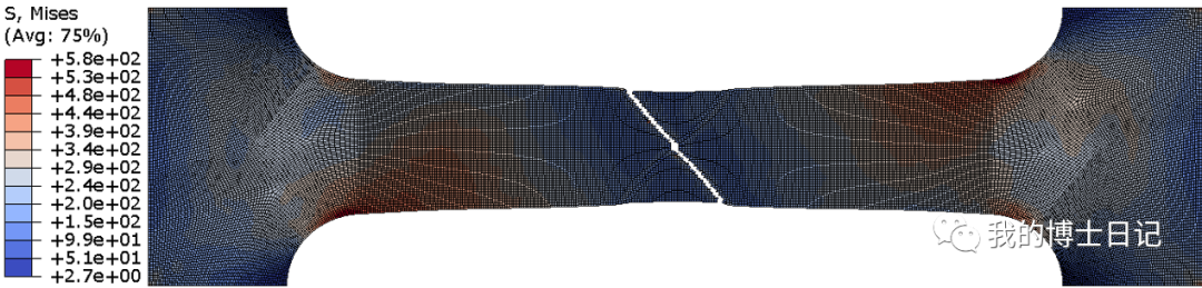

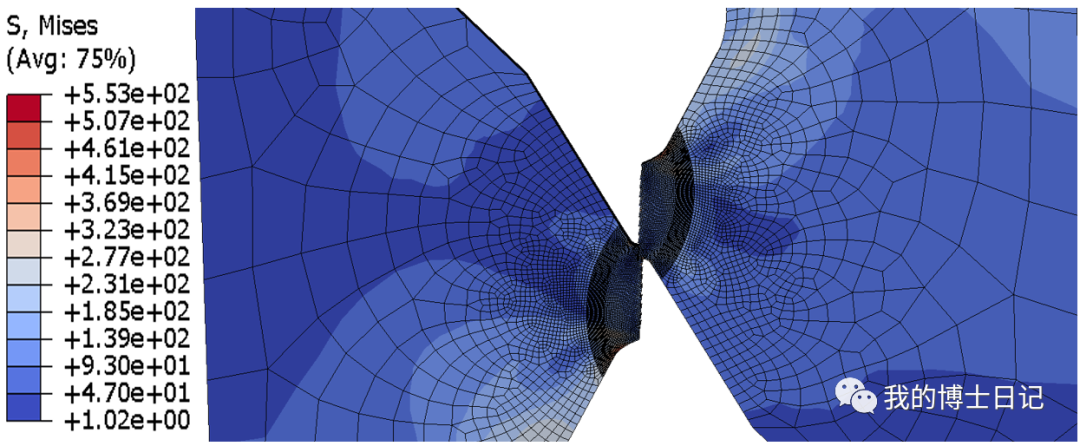

修正的NH-GTN 模型模拟二维平面应变拉伸以及剪切模型效果(在VUMAT中实现
平面应变拉伸断裂时
GTN损伤模型介绍及案例演示的图20
3D剪切试样平整端口形貌:
GTN损伤模型介绍及案例演示的图21

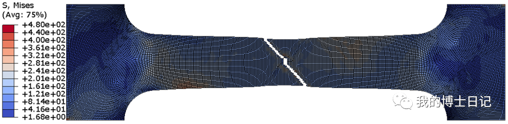

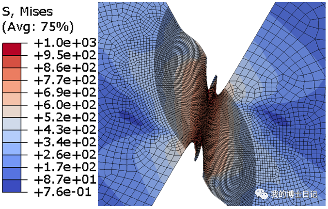

修正的zhou-GTN 模型模拟二维平面应变拉伸以及剪切模型效果(在VUMAT中实现
平面应变拉伸断裂时
GTN损伤模型介绍及案例演示的图22
3D剪切试样平整端口形貌:
GTN损伤模型介绍及案例演示的图23
