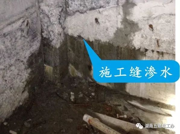

施工缝渗水
建筑工程裂缝通病很头疼?防治措施全总结!的图2
表现形式:地下室变形缝和施工缝新旧混凝土相接处沿缝隙处有渗漏水现象。
形成原因:地下室分仓过大或变形缝、施工缝部位设置不合理,施工缝界面处理马虎或带压力水浇筑。

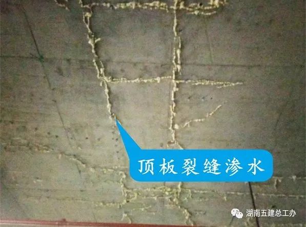

顶板裂缝渗水
建筑工程裂缝通病很头疼?防治措施全总结!的图4
表现形式:地下室顶板出现有规律的井字形分块裂缝并有渗漏水现象。
形成原因:地下室顶板厚度不够或过厚,混凝土配合比和材料不当,振捣不密实和养护不良,有覆土的顶板采用空心楼盖点击进入☞还可免费领取资料哦>>>

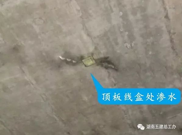

顶板线盒处渗水
建筑工程裂缝通病很头疼?防治措施全总结!的图5
表现形式:地下室顶板线盒或线管处渗水。
形成原因:地下室顶板线盒、线管布置不合理,线盒位置钢筋未加强。地下室顶板上有堆载或重型运输通道未进行加固。

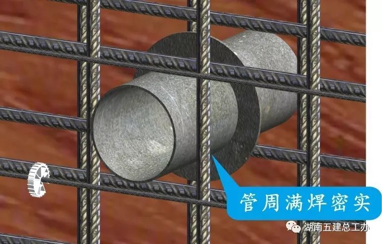

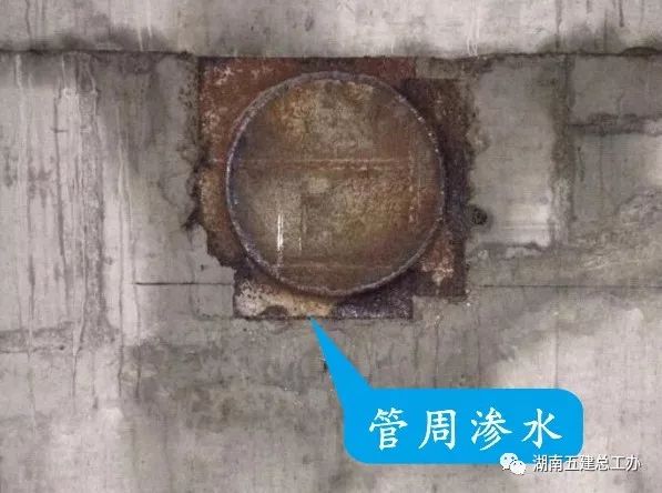

管周渗水
建筑工程裂缝通病很头疼?防治措施全总结!的图6
表现形式:预埋套管及直埋管道穿防水混凝土墙处有渗漏水现象。
形成原因:穿墙套管未焊止水环或止水环规格尺寸不满足要求,止水环焊接质量不良。

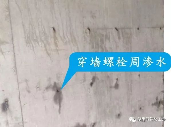

穿墙螺栓周渗水
建筑工程裂缝通病很头疼?防治措施全总结!的图7
表现形式:外墙及水池墙体穿螺杆处有渗水现象。
形成原因:穿墙螺杆止水环尺寸过小或未满焊或焊接不饱满,拆模过早致使螺杆周边混凝土被扰动。

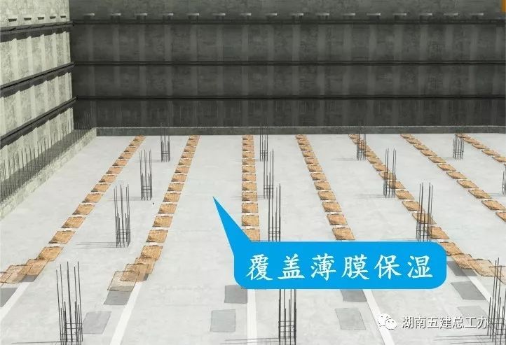

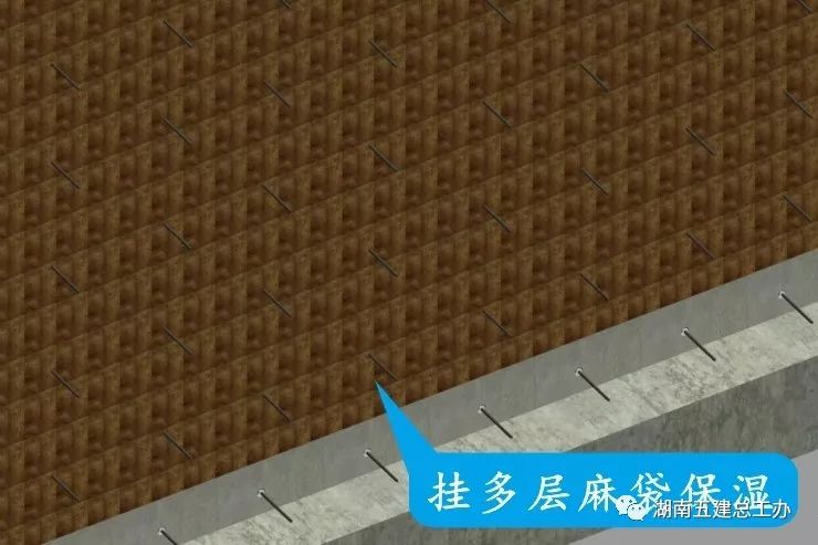

地下室底板混凝土初凝前应二次振捣,终凝前采用机械磨压,人工多遍抹压平整并压光,终凝后立即采用塑料布和多层保水性强的材料覆盖保温保湿养护,保温养护时间不少于2天,保湿养护时间不少于14天。
地下室外墙混凝土浇筑后带模养护不应少于2天,拆模后应采用多层保水性强的材料覆盖养护3—4天,之后继续洒水养护,有效养护总时间不得少于14天。

05
穿墙止水螺杆止水环应满焊且饱满,拆模后将留下的凹槽用密封材料封堵密实,并用聚合物防水砂浆抹平。

07

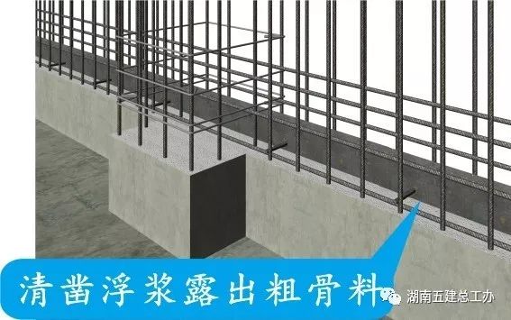

后浇带施工缝浇筑混凝土前,应将其表面浮浆和杂物清除,并凿到密实混凝土,再铺设去粗骨料水泥砂浆。浇筑混凝土时,先浇水湿润,再及时浇灌混凝土,并振捣密实。

所有穿过防水混凝土的预埋件,必须满焊止水环,焊缝要密实无缝。环片净宽不小于40mm,大管径的套管不得小于80mm,安装时必须固定牢固,不得有松动现象。

地下室顶板线盒使用小型圆形线盒,背部使用铁件或型钢固定,严禁使用泡沫板固定,该部位进行钢筋加强处理。线管位置位于顶板双层底筋上,不宜贴近顶板上部。

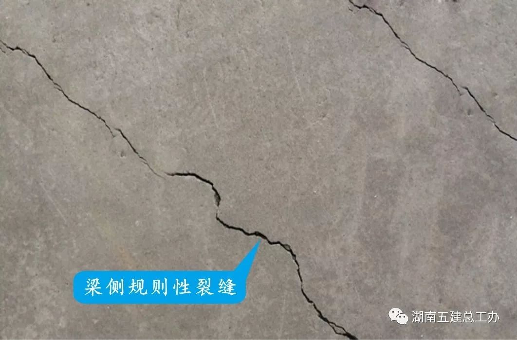

梁侧规则性裂缝
建筑工程裂缝通病很头疼?防治措施全总结!的图16
表现形式:现浇楼板上表面在梁两侧出现规则性裂缝。
形成原因:梁面负弯矩钢筋配筋不够或钢筋被踩踏致使负筋保护层过大。

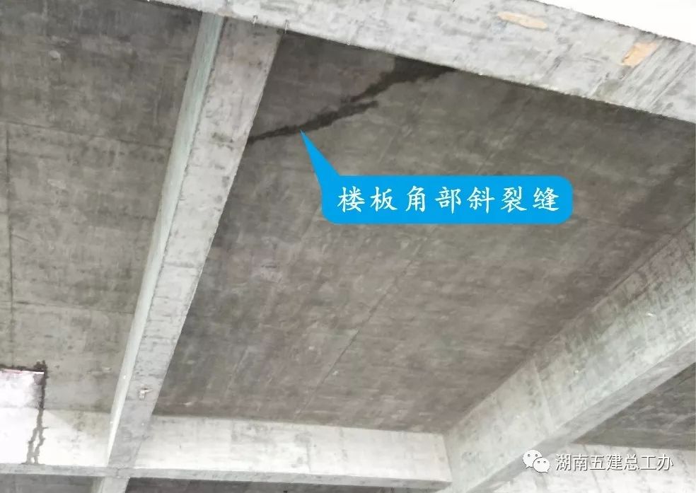

楼板角部斜裂缝
建筑工程裂缝通病很头疼?防治措施全总结!的图17
表现形式:现浇楼板角部产生斜裂缝。

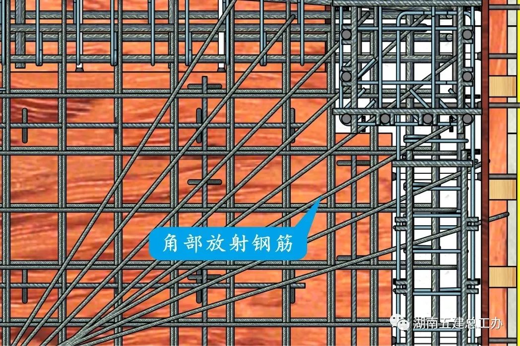

形成原因:端部房间外角未设置放射性加强钢筋,楼板受荷过早或受荷过重或过于集中。

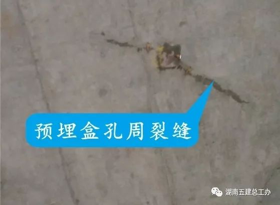

预埋盒孔周裂缝
建筑工程裂缝通病很头疼?防治措施全总结!的图18
表现形式:施工预留孔洞和水电预埋盒沿孔洞四角产生延伸裂缝。
形成原因:楼板施工孔洞未预埋圆形孔洞或孔洞过大,另孔洞周边未设置加强钢筋。

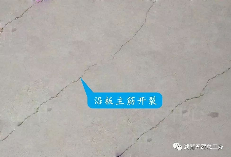

沿板主筋开裂
建筑工程裂缝通病很头疼?防治措施全总结!的图19
表现形式:现浇楼板沿板筋出现微裂缝。
形成原因:楼板底筋、面筋保护层偏小,垂直方向的分布钢筋保护层过大或没有分布筋,致使钢筋部位出现微裂缝。

建筑物端部房间外角应按设计要求设置放射加强钢筋,设计无要求时也应建议设计增设。

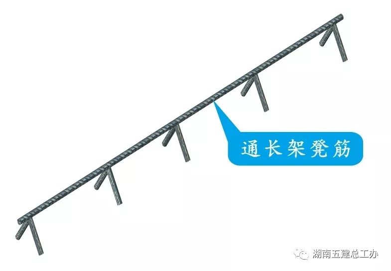

严格控制现浇板的厚度和现浇板中钢筋保护层的厚度。阳台、雨蓬等悬挑现浇板负弯矩钢筋下面,应设置间距不大于500mm的钢筋保护支架,在浇筑混凝土时,保证钢筋不位移。楼板负筋宜采用通长钢筋马凳筋确保保护层厚度,底筋宜采用细石砼保护层。

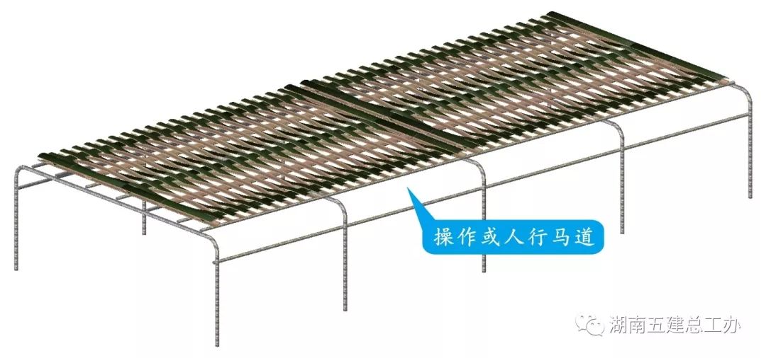

楼板混凝土浇筑前,必须搭设可靠的施工平台、人行走道,施工中应派专人护理钢筋,确保钢筋位置符合要求,并设专人移动操作马道。

楼板内预埋水平线管的直径不应大于板厚的1/3,并置于板底层钢筋之上。板内线管预埋宜避免交叉,确需交叉时应设接线盒。
13
楼板泵管、测量孔洞等应采用圆锥形,上部比下部大30mm;不宜采用方形,避免楼板受力后出现应力集中,板中微裂缝沿孔洞四角延伸。

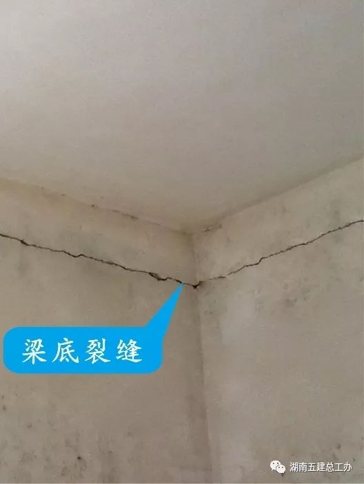

梁底裂缝
建筑工程裂缝通病很头疼?防治措施全总结!的图29
表现形式:梁底砌体顶部封山处开裂。
形成原因:墙体砌筑完成后立即进行封山施工,砌体灰缝未完成沉降,砂浆和砌体材料未完成收缩。

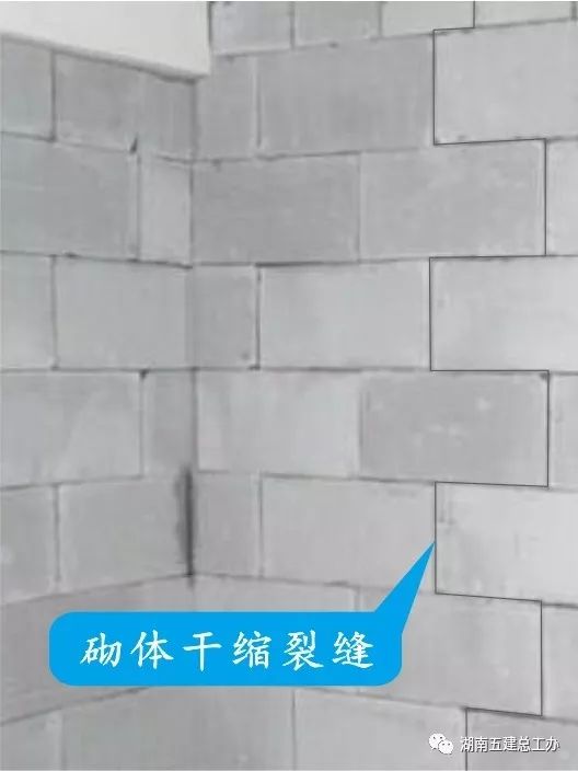

砌体干缩裂缝
建筑工程裂缝通病很头疼?防治措施全总结!的图30
表现形式:砌体材料收缩开裂。
形成原因:水泥制品类砌体材料养护时间不够,蒸压类砌体材料静养时间不够或上墙时含水率过高。

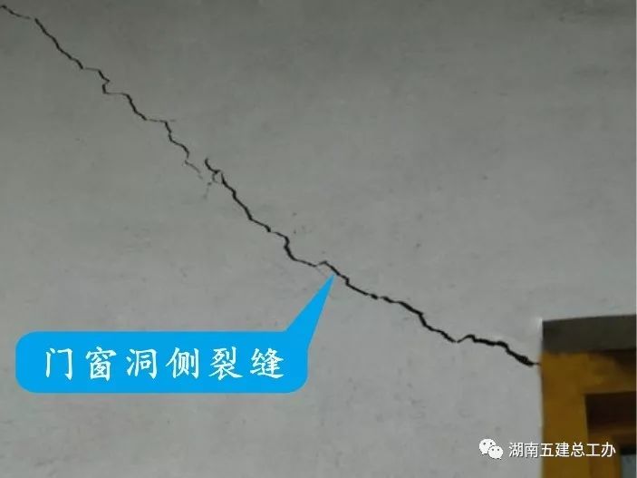

门窗洞侧裂缝
建筑工程裂缝通病很头疼?防治措施全总结!的图31
表现形式:门、窗洞边开裂。
形成原因:门窗洞边墙体长度过少,未采用钢筋混凝土代替或未设置构造柱封边,也可能是墙体下梁绕度过大或基础不均沉降所至。

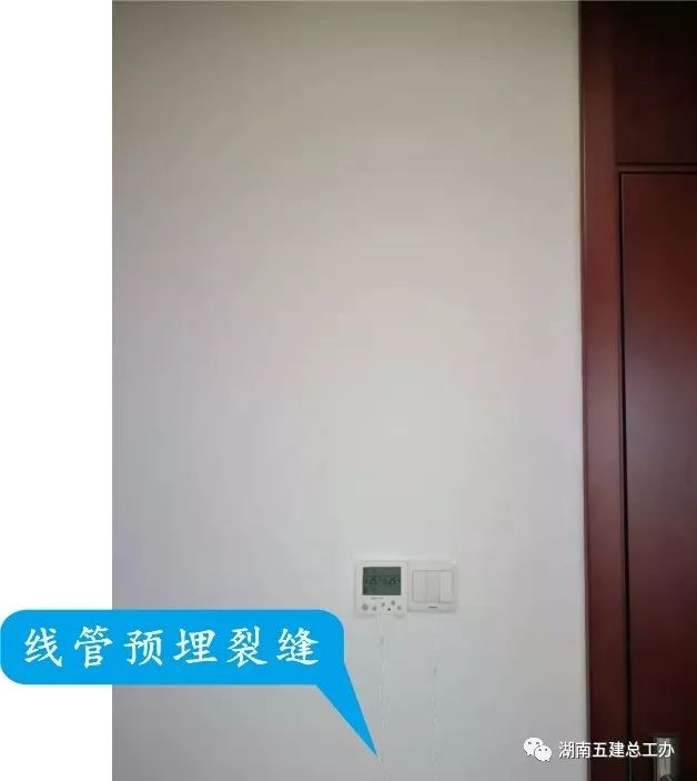

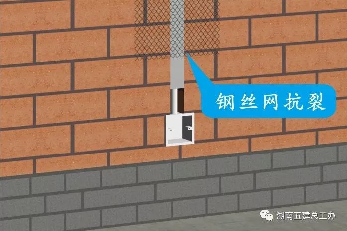

线管预埋裂缝
建筑工程裂缝通病很头疼?防治措施全总结!的图34
表现形式:墙面沿预埋线管出现裂缝。
形成原因:开槽预埋管线砂浆补修未与埋管同步进行,并且未设置钢丝网加强处理。

非烧结砌体材料进场时,其龄期不得小于7天。运输、存放时应采取防雨、防水措施。
砌筑砂浆应采用中、粗砂,严禁使用山砂和混合粉。
砌体结构砌筑完成后宜60d再抹灰,并不少于30d。
04
加气砼砌块砂浆砌筑时,灰缝厚度应为10~15mm,粘接剂砌筑时,灰缝厚度应为3~5mm。其他砌体水平灰缝和竖向灰缝的厚度宜为10mm,不应小于8mm,不应大于12mm。

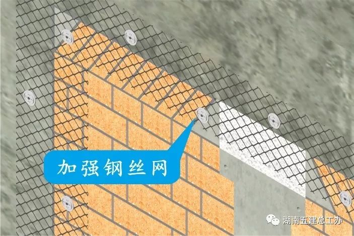

不同基体材料交接处应采取钉钢丝网等抗裂措施。钢丝网与不同基体的搭接宽度每边不小于150㎜。钢丝网片的网孔尺寸为10mm×10mm,其钢丝直径不应小于0.9mm,应采用热镀锌电焊钢丝网。钢丝网应用钢钉或保温钉固定,间距不大于300mm。

07

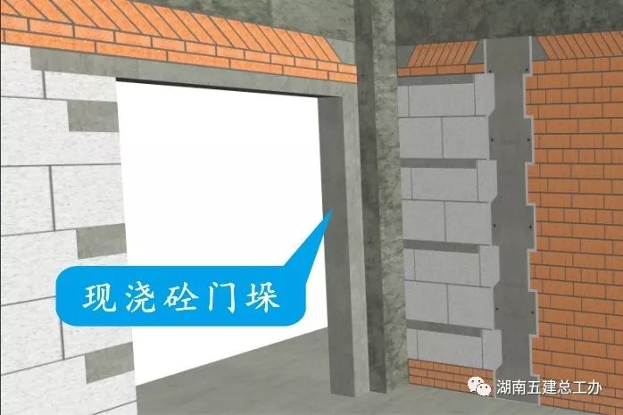

小于100mm的门垛和小于240mm的窗间墙应采用钢筋混凝土浇筑。

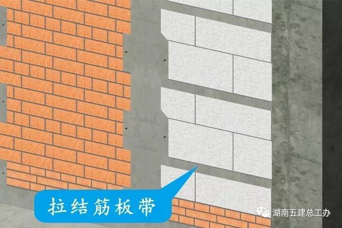

10
框架柱间填充墙拉结筋应满足砖模数要求,不应折弯压入砖缝。拉结筋宜采用预埋法留置。加气混凝土墙体宜设混凝土板带组砌,拉结筋埋入板带中。

14
严禁在墙体上交叉埋设和开凿水平槽;竖向槽须在砂浆强度达到设计要求后,用机械开凿,且在粉刷前,加贴钢丝网片等抗裂材料。
