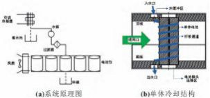

如图6所示,徐晓明等发明了一种风冷与液冷耦合应用的电池模组,在模组底部设置了液冷板,电芯之间设置了风冷空腔,单体电池装在阀口与风冷空腔连通的套筒内,控制系统根据温度传感器测量值,选择性控制液冷板和风冷系统动作,保证最佳工作温度范围。如图7所示,Qin 等提出了一种风冷与 PCM 冷却耦合应用的电池模组,将石蜡作为PCM,填充在单体电池四周的铝合金管中,冷却空气在铝合金管形成的框架结构中流动。如图8所示,Behi 等提出了一种风冷与热管冷却耦合应用的电池模块,经仿真计算,采用强制风冷、增加热管(HP)和增加带有铜片的热管(HPCS)三种冷却策略,与自然风冷相比,电池模块最高温度可降低34.5%、42.1%、42.7%,温度均匀性提高 39.2%、66.5%、73.4%,温度均匀性提升明显。

                                                 图6 风冷与液冷耦合冷却
