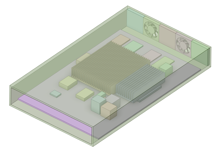

示例模型
本例包含了两颗轴流扇,可根据温度调整风扇转速,并根据温度控制芯片等热耗。

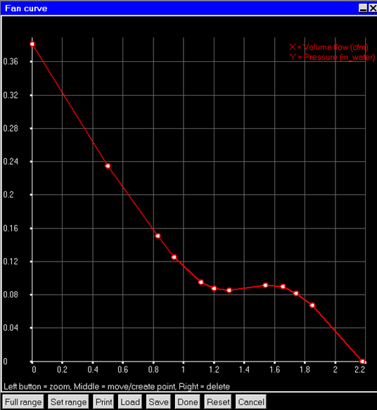

风机P-Q曲线
轴流扇或离心扇的特性曲线可由,(1)Icepak数据库中导入;(2)手动输入P-Q数据点;(3)外部点数据

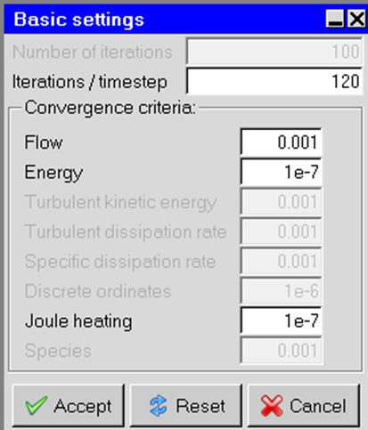

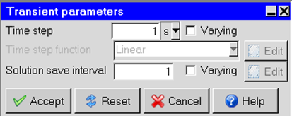

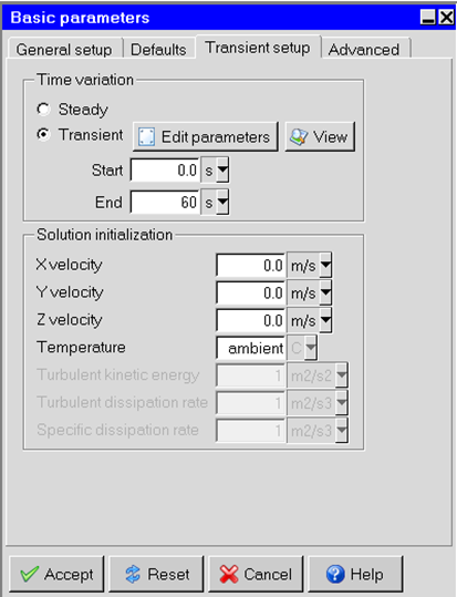

瞬态设置
  1. 总时间计算至60s。可依据您实际欲计算的时间点进行设置。
  2. 时间步长为1s,每1个时间步长储存其结果。
  3. 每个时间步长,最大跌代计算次数为120。

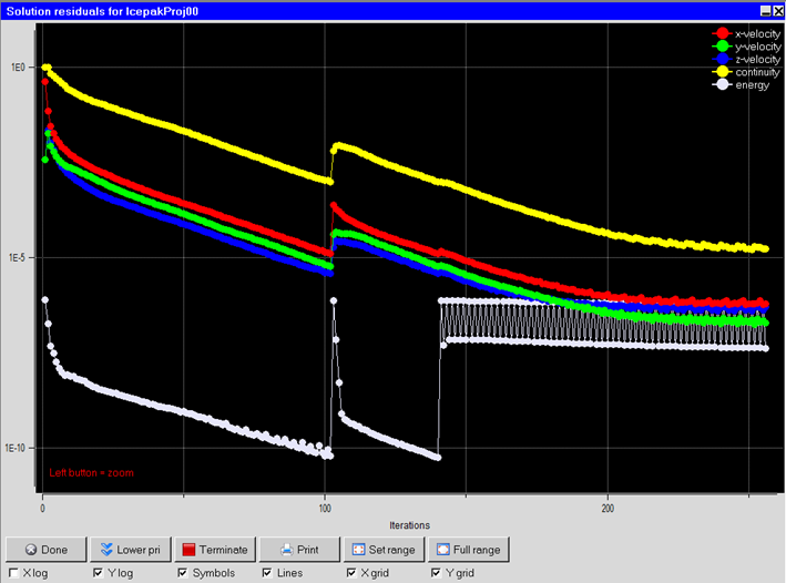

计算

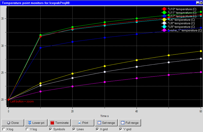

  1. 数值残差与温度监控如下。
  2. 温度监 控取在中心出风口位置。

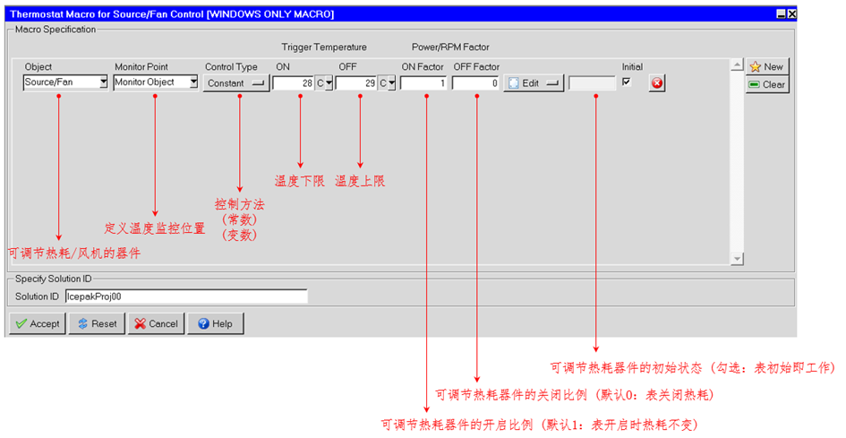

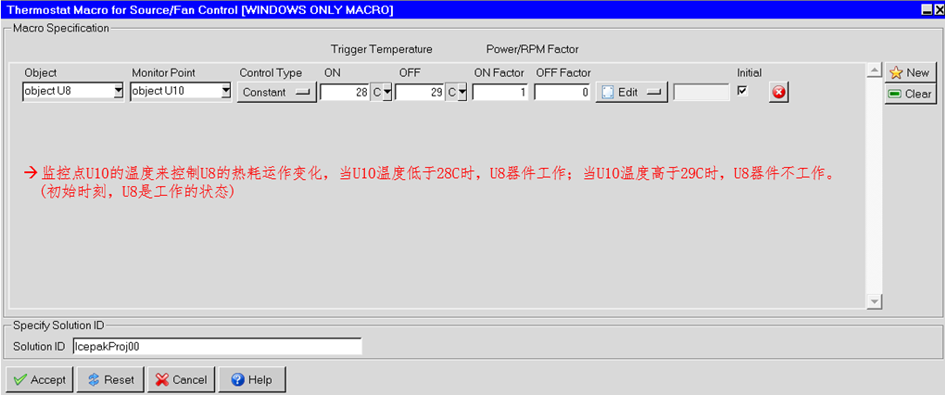

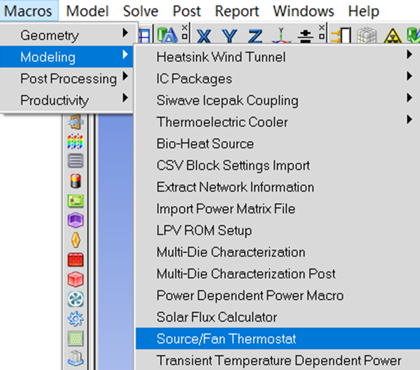

Ansys Icepak 恒温监控设置办法
Ansys Icepak进行恒温监控计算时,可使用单个温度控制点对一个或多个热源器件进行控制。通过Icepak自身的宏功能,从MacrosModeling→ Source/Fan Thermostat 调用此宏。

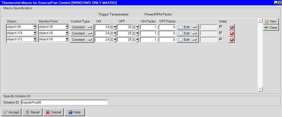

单个温度监控点控制多个热源
如下设置。当监控点U8的温度低于24C时,器件U8、U10及U12启动工作,热耗为其本身的原始值;当监控点U8的温度高于25C时,器件U8、U10及U12停止工作,热耗为零。

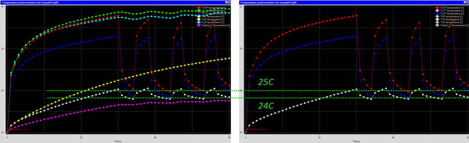

监控过程如下。当时间落在约30s时,监控点U8的温度超过了25C,此时器件U8、U10及U12均停止工作,热耗为零;且该时间节点下的风机仍持续运作,使得器件U8、U10及U12温度迅速降低。
当时间落在约34s时,监控点U8的温度低于了24C,此时器件U8、U10及U12启动工作;于此循环。
