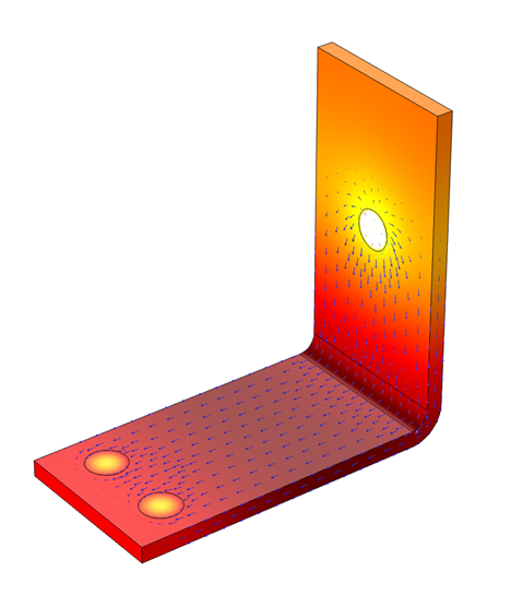

我们先来看一个母线板焦耳热模型,如下图所示。这是 COMSOL Multiphysics软件中的一个入门案例,如果你还没有模拟过这个示例,我们建议您通过 COMSOL Multiphysics 产品简介 ,来学习如何建立这个模型。
模拟各类对流传热问题的方法的图1
流经金属母线板的电流(箭头图)产生电阻热,致使母线板温度升高(彩色表面图)。
在这个示例中,我们模拟了流经母线的电流。电流会产生电阻热,进而导致母线板温度升高。假设热量只传递到周围的空气中,忽略通过螺栓的热传导和热辐射。该示例最初还假设没有任何强制空气流过母线板。因此,热量是通过自然对流传递到空气中的。

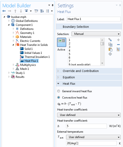

文章开始的母线板示例中假设自然对流传递到外部空气空间。这是使用以下热流边界条件建模的:
模拟各类对流传热问题的方法的图3
其中,外部空气温度为 Text= 25℃ ,模拟各类对流传热问题的方法的图4 是传热系数。
这个单值传热系数代表了气流中所有局部变化的近似值和平均值。即使对于这个简单的系统,任何介于 模拟各类对流传热问题的方法的图5 之间的值都可能是一个合适的传热系数,我们应该尝试边界情况并比较结果。
如果我们知道有一个风扇向这个结构上吹空气,由于更快的气流,我们使用一个传热系数 模拟各类对流传热问题的方法的图6 来表示增强的热传递。
如果周围的流体是水之类的液体,那么自由和强制传热系数的范围就要宽得多。对于液体中的自然对流 ,模拟各类对流传热问题的方法的图7 是典型的范围。对于强制对流,范围甚至更广:模拟各类对流传热问题的方法的图8
显然,为自然对流或强制对流输入单值传热系数是一种过于简化的做法,那么我们为什么要这样做呢?第一,实现简单,容易比较最好和最坏的情况。第二,边界条件可以使用 COMSOL Multiphysics 软件的基础模块施加。尽管如此,但其实 COMSOL 的传热模块和 CFD 模块也可以模拟更复杂的情况,接下来让我们看看。

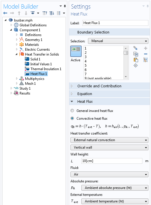

对流换热关联式 是为常见的几何结构建立的一个经验关系。当使用传热模块或CFD模块时,这些相关性由热通量边界条件提供,如下图所示。
模拟各类对流传热问题的方法的图9
使用外部自然对流关联式的垂直壁热通量边界条件。
使用这些关联式要求我们输入零件的特征尺寸。例如,对于母线板模型,我们使用外部自然对流、垂直壁相关性并选择 10 厘米的壁高来模拟母线板垂直面的自然对流热通量。还需要指定外部空气温度和压力。这些值可以从 ASHRAE 数据库中加载,我们在 之前的文章“如何模拟房屋内的温度变化 中描述了这个过程,欢迎查阅。

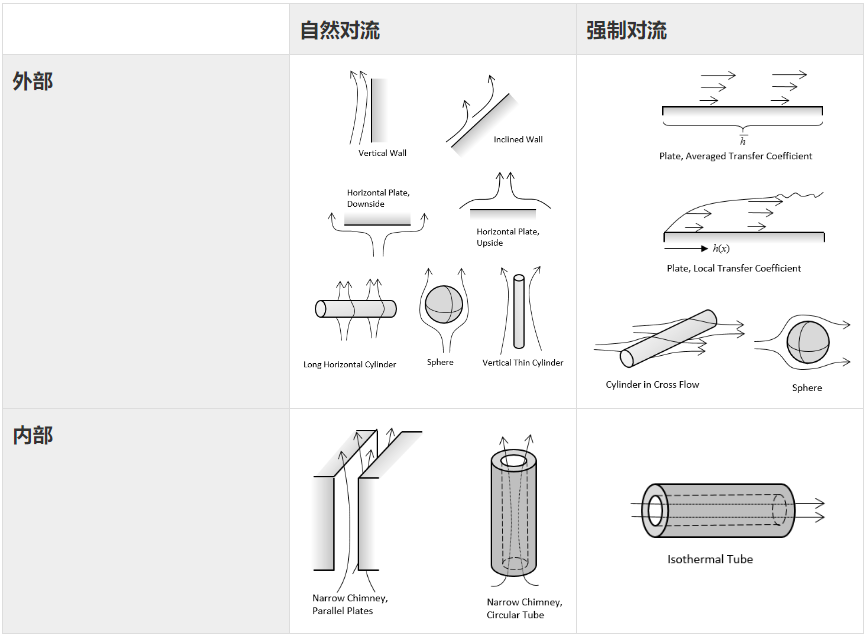

下表显示了 COMSOL 中所有可用的关联式的示意图,它们通过获取表面几何形状的相关信息,使用 努塞尔数相关 性来计算传热系数。例如,对于水平对齐的母线板面,我们使用水平平板,上侧和水平平板,下侧关联式。
使用强制对流关联式时,还必须输入空气速度。这些对流关联式的优点是能更准确地反映实际情况,因为它们是基于公认的实验数据确定的。使用这些关联式会产生非线性边界条件,但这通常只会导致比使用恒定传热系数时花费稍微多一点的计算时间。缺点是,它们仅适用于零件几何结构合理的经验关系。
模拟各类对流传热问题的方法的图10
COMSOL 中可用的对流关联式边界条件。

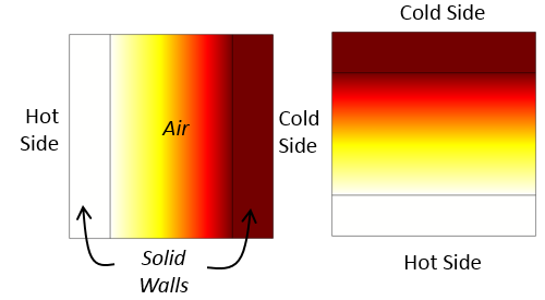

考虑一个矩形的充气腔。如果这个空腔的一个侧边的垂直面被加热,另一侧垂直面被冷却,那么空气将会有规律地循环。同样,如果从空腔下方加热,从上方冷却,也会有空气循环。上述两种情况的模拟结果如下图所示,这些图像是通过求解温度分布和气流获得的。
模拟各类对流传热问题的方法的图11
垂直和水平排列的两个矩形空腔中的自然对流。

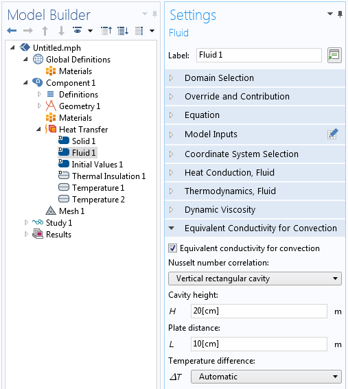

自然对流的求解相当复杂,可查看文章: 使用 COMSOL 模拟自然对流的不同方法 。因此,我们希望找到一个更简单的替代方案。在传热模块中,可以选择使用当量对流热导率特征。使用这个功能时,空气的有效热导率根据水平和垂直矩形空腔的关联式而增加,如下图所示。
模拟各类对流传热问题的方法的图12
对流特征和设置的等效电导率。
我们仍然使用传热接口中的流体域特征对空气域进行显式建模,但不计算空气流场并且忽略速度项。热导率根据经验相关系数增加,该系数取决于腔体尺寸和整个空腔的温度变化。我们必须输入腔体的尺寸,但软件可以自动确定和更新整个腔体的温差。

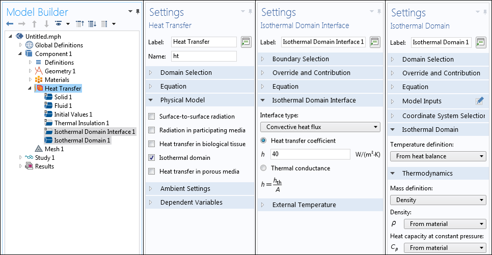

接下来,让我们考虑一个完全密封的空间,但该空间内有一个主动混合空气的风扇或鼓风机。我们可以合理地假设混合良好的空气在整个空腔中处于恒温状态。在这种情况下,使用等温域特征,在传热模块的设置窗口中选择等温域选项即可。
模拟各类对流传热问题的方法的图14与使用等温域接口相关的设置。
混合良好的空气区域可以使用等温域特征显式建模。在这个模型中,整个域的温度是恒定值。空气的温度是根据通过边界进入和离开域的热量平衡来计算的。等温域边界可以设置为以下选项之一:
  • 隔热:没有跨边界的热传递
  • 连续性:跨边界的温度连续性
  • 通风:已知质量的流体流入或流出等温域的已知温度
  • 对流热通量:用户指定的传热系数,如前所述
  • 热接触:特定的热阻
在所有这些边界条件选项中,对流热通量最适合封闭空腔内混合良好的空气。

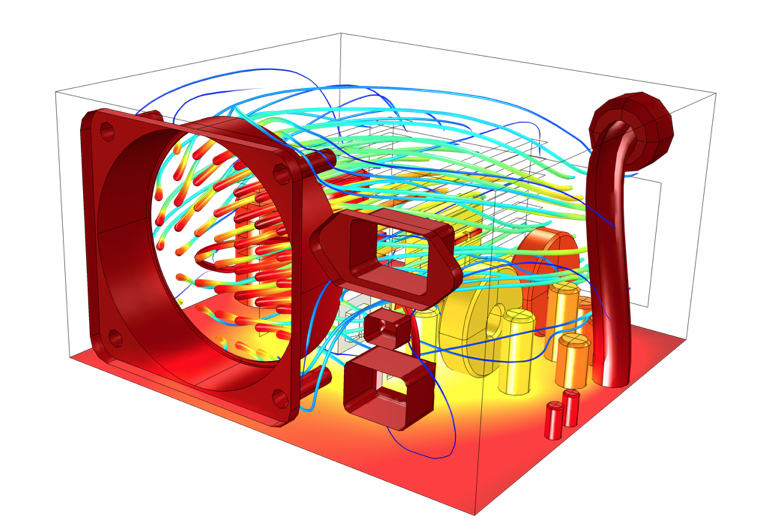

添加流动接口直接模拟气流
计算量最大的方法,也是最通用的方法,是添加流动接口直接模拟气流。我们可以模拟强制对流和自然对流,也可以模拟内部或外部流动。这种类型的建模可以通过传热模块或 CFD 模块来完成。
模拟各类对流传热问题的方法的图16计算封闭空间内的空气流量和温度的例子。
如果你已经完成了 COMSOL Multiphysics 产品简介上的母线板建模,那么你已经求解了一个内部强制对流模型的例子。你可以在本文末尾提到的资源中了解更多关于添加流动接口直接模拟气流的内容。
