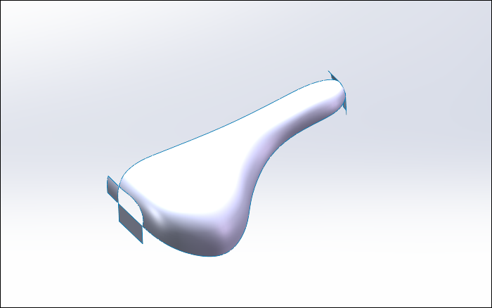

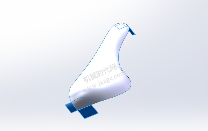

用SolidWorks给自己设计一个自行车坐垫

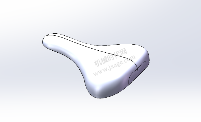

最终结果如下图所示:
用SolidWorks给自己设计一个自行车坐垫的图1

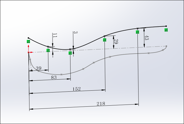

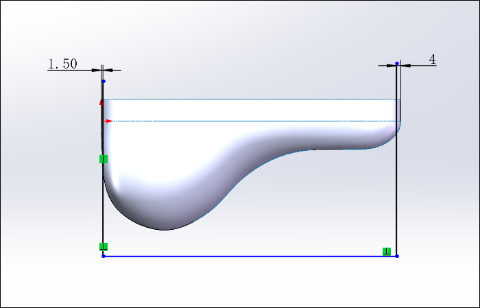

方法:

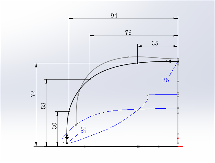

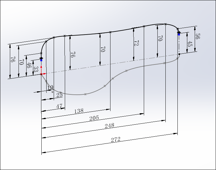

1.点击草图绘制,在上视基准面上绘制如下图所示的草图。
用SolidWorks给自己设计一个自行车坐垫的图2

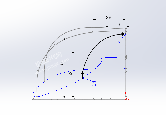

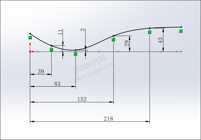

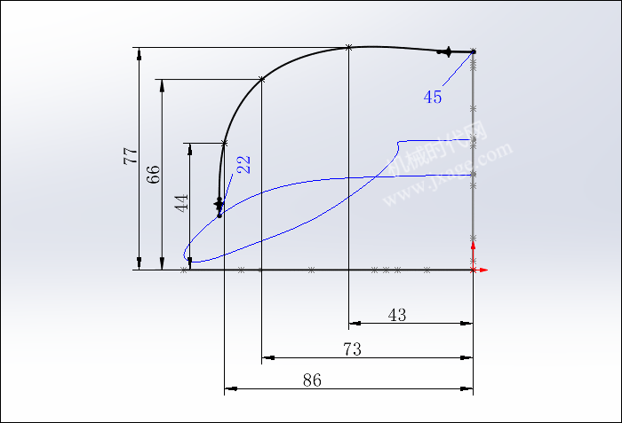

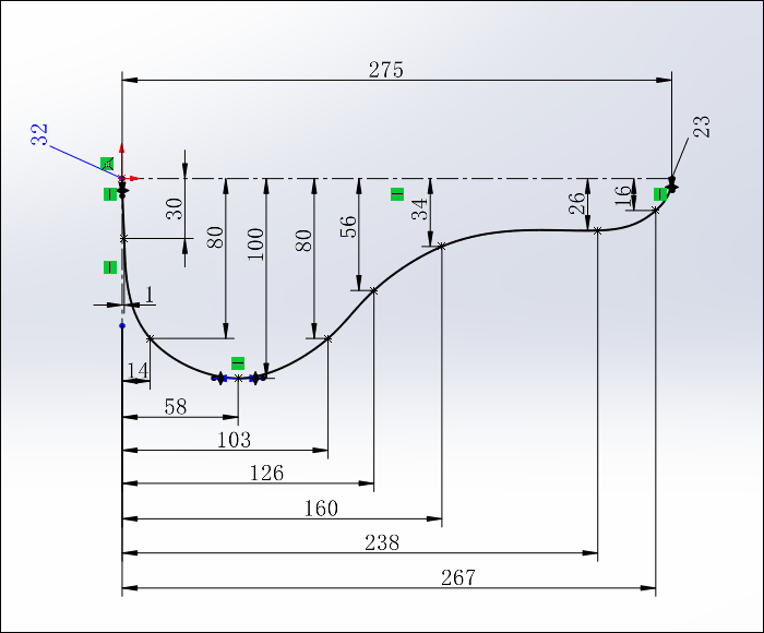

2.再次点击草图绘制,在前视基准面上绘制如下图所示的草图。
用SolidWorks给自己设计一个自行车坐垫的图3
用SolidWorks给自己设计一个自行车坐垫的图4

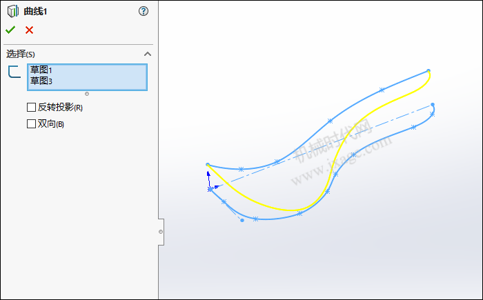

3.点击投影曲线,选择上面创建的两个草图,创建出如下图所示的浅黄色曲线1。
用SolidWorks给自己设计一个自行车坐垫的图5

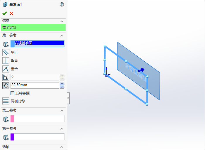

4.创建基准平面1,如下图所示。
用SolidWorks给自己设计一个自行车坐垫的图6

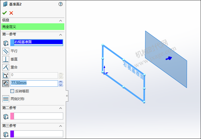

5.创建基准平面2,如下图所示。
用SolidWorks给自己设计一个自行车坐垫的图7

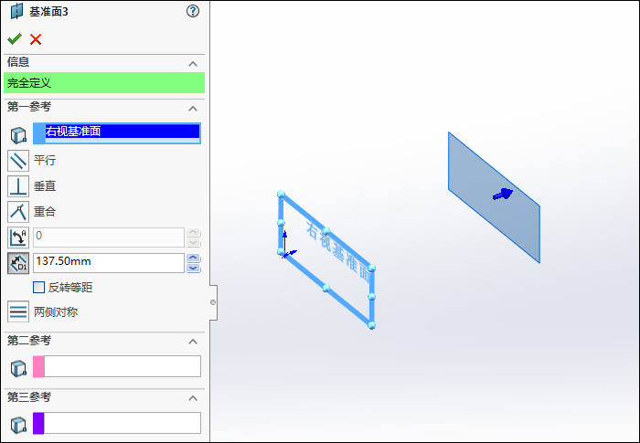

6.创建基准平面3,如下图所示。
用SolidWorks给自己设计一个自行车坐垫的图8

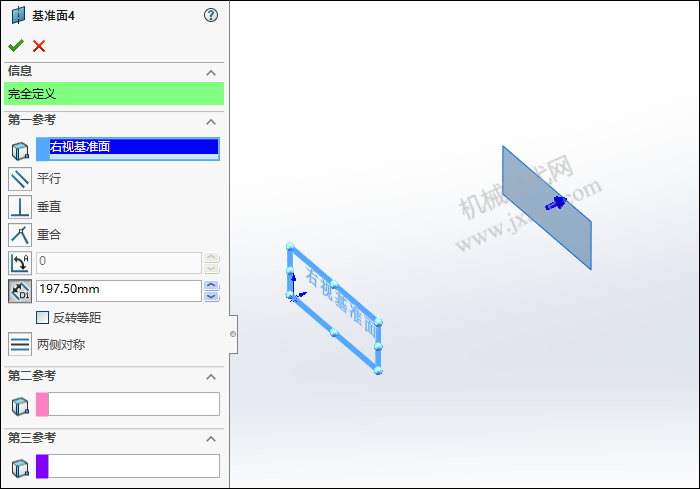

7.创建基准平面4,如下图所示。
用SolidWorks给自己设计一个自行车坐垫的图9

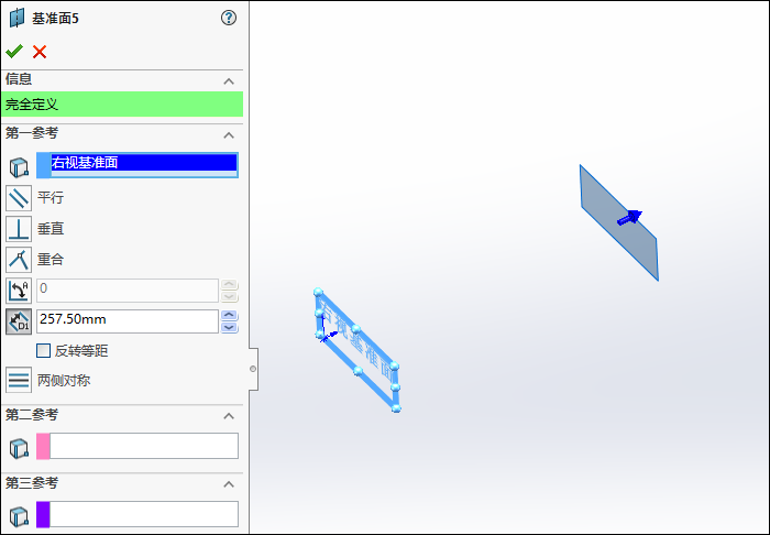

8.创建基准平面5,如下图所示。
用SolidWorks给自己设计一个自行车坐垫的图10

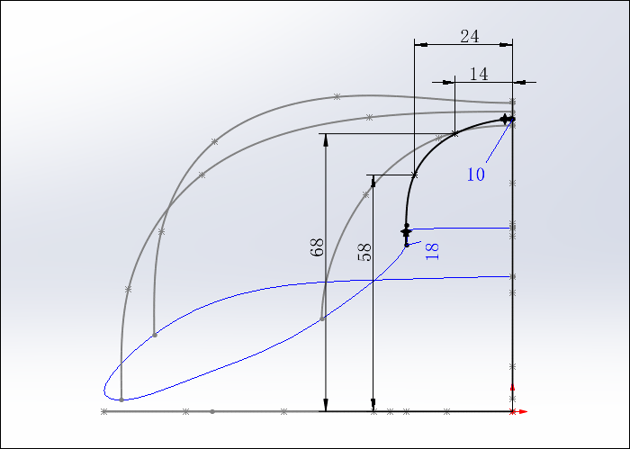

9.点击草图绘制,在前视基准面上绘制如下图所示的草图。
用SolidWorks给自己设计一个自行车坐垫的图11

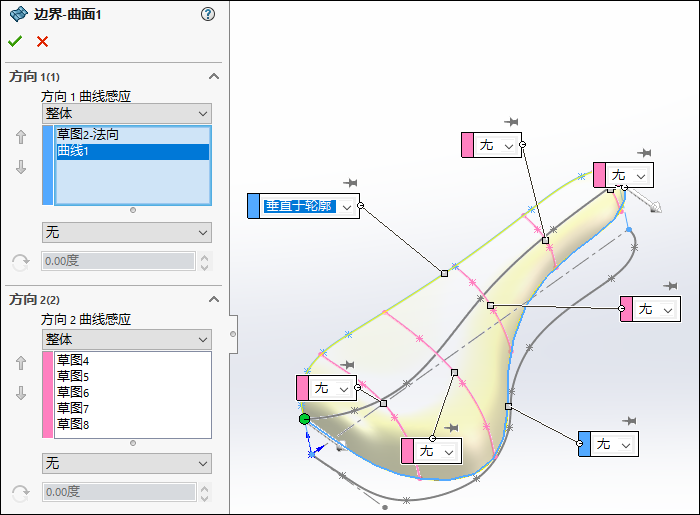

15.点击“插入”-“曲面”-“边界曲面”,选择下图所示的蓝色边线作为方向1曲线感应,选择下图所示的5条粉红色曲线作为方向2曲线感应,如下图所示。
用SolidWorks给自己设计一个自行车坐垫的图18
点击勾号完成。
用SolidWorks给自己设计一个自行车坐垫的图19

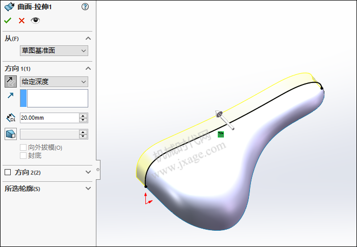

17.点击“插入”-“曲面”-“拉伸曲面”,选择上一步创建的草图作为拉伸截面,设置拉伸深度为20mm。
用SolidWorks给自己设计一个自行车坐垫的图21

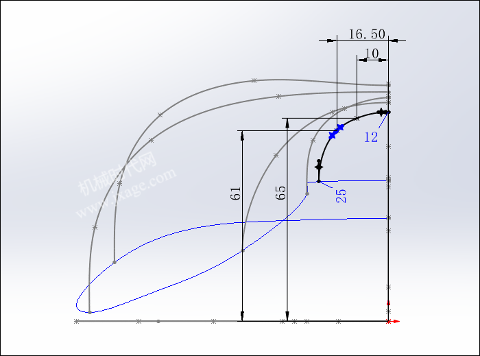

18.点击草图绘制,在前视基准面上绘制如下图所示的草图。
用SolidWorks给自己设计一个自行车坐垫的图22

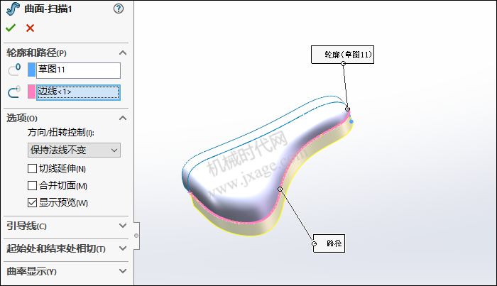

19.点击“插入”-“曲面”-“扫描曲面”,选择下图所示的边线作为扫描的路径,选择上一步的草图作为扫描的轮廓,如下图所示,点击勾号完成。
用SolidWorks给自己设计一个自行车坐垫的图23

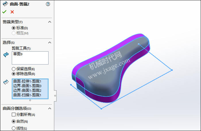

21.点击“插入”-“曲面”-“剪裁曲面”,剪裁类型选择“标准”,选择上一步创建的草图作为剪裁工具,对所有曲面进行剪裁,移除紫色部分,如下图所示。
用SolidWorks给自己设计一个自行车坐垫的图25

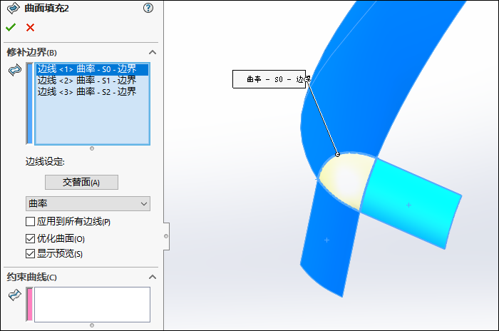

22.点击“插入”-“曲面”-“填充”,选择下图所示的3条曲线作为修补边界,曲率控制按照下图进行设置,点击勾号完成。
用SolidWorks给自己设计一个自行车坐垫的图27

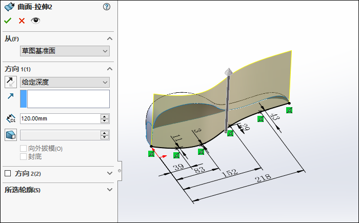

25.点击“插入”-“曲面”-“拉伸曲面”,选择下图所示的草绘作为拉伸截面,设置拉伸深度为120mm。

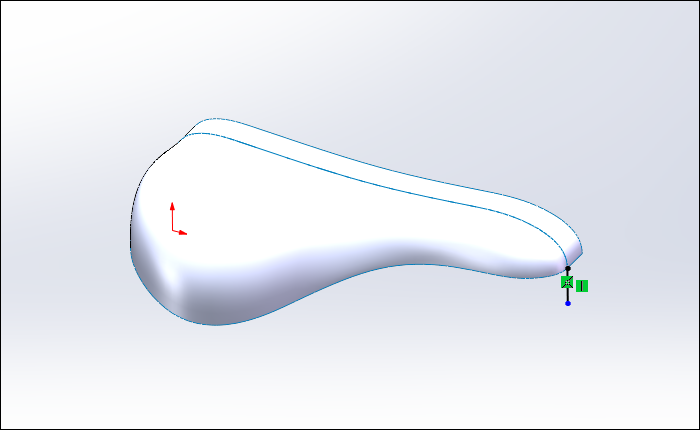

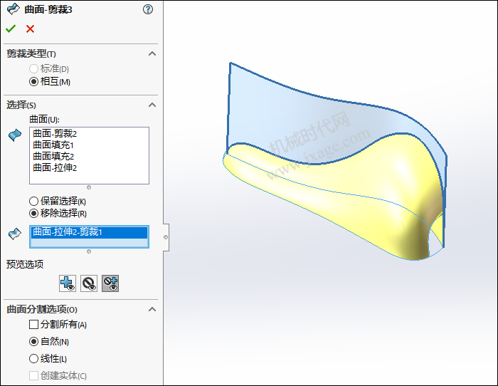

26.点击“插入”-“曲面”-“剪裁曲面”,剪裁类型选择“相互”,剪裁曲面选择所有曲面,勾选“移除选择”选项,移除部分下图所示的拉伸曲面,如下图所示。
用SolidWorks给自己设计一个自行车坐垫的图31
点击勾号完成。
用SolidWorks给自己设计一个自行车坐垫的图32

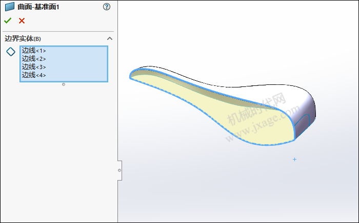

27.点击“插入”-“曲面”-“平面区域”,选择下图所示的边线作为边界实体,点击勾号完成。
用SolidWorks给自己设计一个自行车坐垫的图33

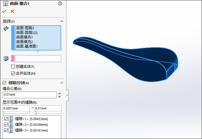

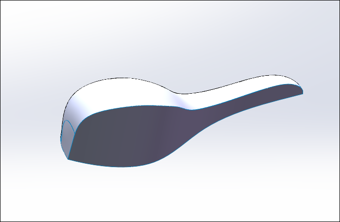

28.点击“插入”-“曲面”-“缝合曲面”,将所有的曲面进行缝合,如下图所示。
用SolidWorks给自己设计一个自行车坐垫的图34

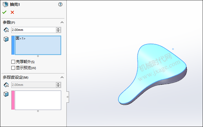

30.抽壳。
用SolidWorks给自己设计一个自行车坐垫的图36

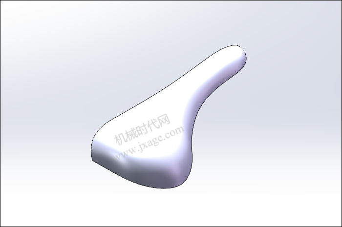

31.渲染。
用SolidWorks给自己设计一个自行车坐垫的图37
用SolidWorks给自己设计一个自行车坐垫的图38
