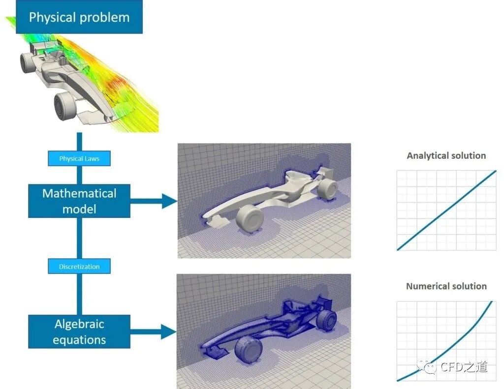

5 离散
数值解法是一种基于离散化的方法,可以求解那些无法通过解析方法得到的复杂问题的近似解。如下图所示,如果没有离散化,我们只能得到精确但简单的解析解。
另外,数值解法的精度在很大程度上取决于离散化的质量。有许多常用的离散化方法,如有限差分法、有限体积法、有限元法、谱(元)法和边界元法。这些方法都可以用来提高数值解法的精度。
CFD萌新入门|何谓CFD?的图3
图3 精确的数值离散化有助于使PDE线性化并捕捉敏感变量梯度

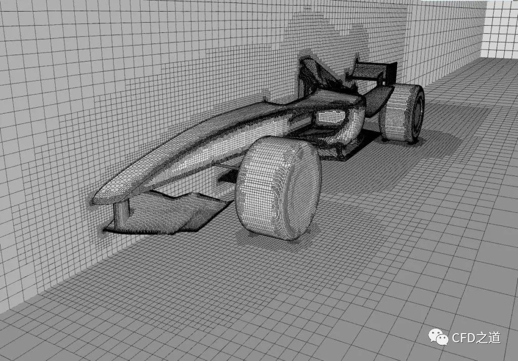

6 网格
多任务处理确实是许多现代人面临的挑战之一,往往会导致拖延或失败。因此,有计划、分阶段、有顺序地完成任务对于实现目标更为合适,这对计算流体动力学(CFD)也同样适用。
在进行 CFD 分析时,我们通常会将解域划分为多个子域,这些子域被称为单元。这些单元在计算结构中的组合被称为网格。通过将整个计算域划分为多个网格,我们可以更有效地分析和求解问题。这种方法有助于我们更好地理解流体流动、传热和其他物理现象在不同区域和条件下的表现。
CFD萌新入门|何谓CFD?的图4
图4 F1 赛车上不同的网格密度(细化程度)有助于捕捉与流动特性相关的变化
网格划分是将领域离散成小单元或元素的过程,以便在每个单元的线性假设下应用数学模型。这意味着我们需要确保需要求解的变量的行为在每个单元内都是线性的。这一要求还意味着,对于需要预测的物理属性疑似高度变化的区域,需要更精细的网格。

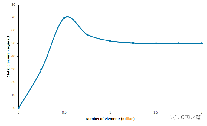

7 网格误差与网格独立性研究
网格误差是导致数值求解不准确或模拟失败的常见问题。这主要是由于网格过于粗糙,无法在较大的单元格区域内捕捉到流动物理特性。为了解决这个问题,我们需要进行网格独立性研究,以确保网格不会对求解产生显著影响。
网格独立性研究的步骤如下:
  1. 首先,我们需要生成一个能够准确捕捉几何图形的初始网格,并通过目视检查确保计算区域内有足够的网格单元和网格密度。
  2. 接下来,我们重新生成网格,在感兴趣的区域增加网格数量和网格密度。然后,再次进行计算流体动力学(CFD)分析,并比较结果。例如,如果我们要检查流经通道的内部流动情况,我们可以通过比较临界区域的压降来很好地衡量网格的灵敏度。
  3. 我们不断细化网格,直到结果和关键物理特性(如压降、最大流速等)与之前粗网格的 CFD 分析结果基本一致。
通过这种方法,我们可以消除基于网格结构的误差,并获得最佳的元素数量,从而提高计算效率。下图显示了随着网格元素数量的增加,假想区域 X 的静压变化情况。如图所示,大约需要 100 万个网格才能进行可靠的研究。
CFD萌新入门|何谓CFD?的图5
图5 这一网格收敛分析示例显示了选择最佳网格尺寸对节省计算费用的重要性
