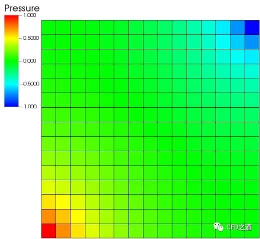

网格,如其名,是由一组点和单元相互连接而构成的网络。这个网络可以拥有多种几何形状和拓扑结构。
在网格的每个单元或节点中,都会包含方程的局部解,具体取决于方程是在单元还是节点上进行离散化。离散化的选择由具体项目决定。
通常情况下,当使用有限差分法来逼近方程时,会选择点离散化,其中偏微分方程通常在每个点的邻居处用泰勒级数展开来逼近。有时点离散化可以与有限体积法共同使用,但单元格必须在点周围隐式地使用。
当需要离散的方程被认为是弱形式、积分形式或守恒形式时,通常会在离散单元上进行积分求解。如在考虑输运现象时,有限体积法可以被表述为表示小体积的离散单元。通量可以通过这些单元进行平衡,同时假设解在它们内部是恒定的。
CFD萌新入门|何谓网格?的图2
图2 网格解示例。请注意,在求解一个完整单元格的方程时,单元格中的数值是恒定的。

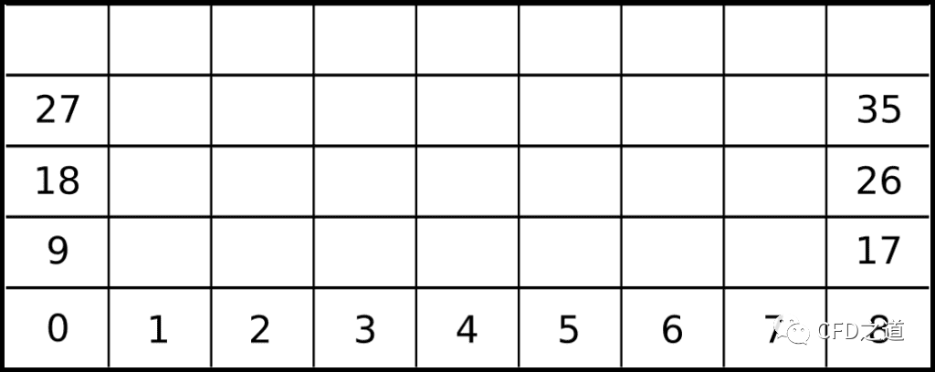

结构网格,通常也被称为 grid,其特点是网格结构和形成方式易于识别相邻单元和点。这一特性源于结构网格通常应用于分析坐标系(如矩形、椭圆、球形等),形成规则的网格。
从程序设计的角度看,构成结构化网格的单元或点可以通过枚举的方式进行列举,进而对单元或点坐标进行邻近查询。
如下图所示的网格,首先枚举出第一个单元格以及左右边界的前四个单元格。此网格是矩形网格的一个示例。为了说明获取单元格邻接关系的难易程度,我们可以清楚地看到,要从任意单元格中获取右侧的邻接关系,问题就简化为在枚举单元格时求和。
同样,任何单元格的顶端邻接关系都是通过与单元格枚举相加而得到的。这样就可以将每个网格元素直接映射到数组或向量中,从而使计算变得更加简便。
CFD萌新入门|何谓网格?的图3
图3 网格枚举示例

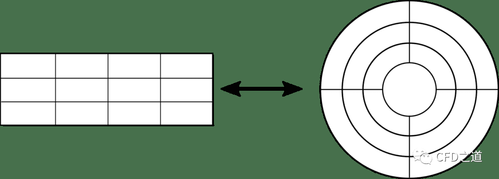

任何曲线网格都可以映射到这样的坐标和邻接系统中。因此,从编程的角度来看,曲线网格和矩形网格在邻接查询方面几乎没有区别。
CFD萌新入门|何谓网格?的图4
图4 矩形网格与曲线(圆柱)网格之间的映射

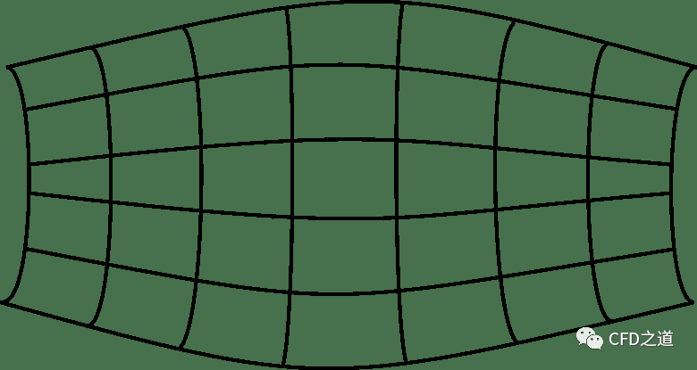

结构网格也可以根据边界拟合来进行定义。例如,笛卡尔网格适用于矩形边界,圆柱网格适用于圆柱边界。
此外,还可以采用混合边界拟合的方式,利用多种不同的曲线或曲面来定义边界。这包括任何类型的可参数化曲线和曲面,如样条曲线和 NURBS(非均匀有理基样条曲线)。在网格划分算法中,会根据每条曲线或曲面需要创建的点数来确定在这些曲面上如何分布点,以及如何将相对的曲面连接起来。
CFD萌新入门|何谓网格?的图5
图5 可以对四个任意样条线边界进行结构网格划分

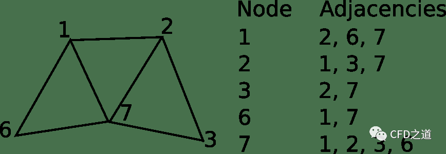

非结构网格具有更强的通用性,能够任意逼近任何几何形状。相对于结构网格,其坐标和连通性映射到矩阵元素中,非结构网格则需要特殊的数据结构,如邻接矩阵、列表以及节点坐标列表。非结构网格的节点/单元编号可以是任意和稀疏的,因为它无需进行任何分析形式的邻接查询。
CFD萌新入门|何谓网格?的图6
图6 非结构网格及其邻接表示例。显然,单元之间的通信并不简单,需要某种算法来存储它们的信息

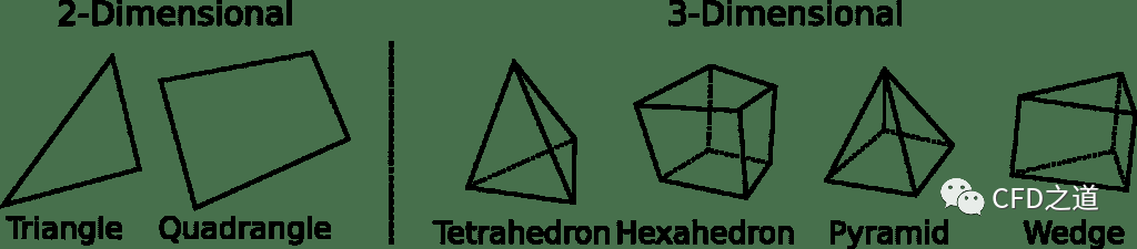

对于那些无法生成结构化网格的复杂几何形状,非结构化网格技术可以进行离散化处理。非结构网格的灵活特性允许在同一网格中使用和共存各种单元类型,从而可以得到更好的几何拟合效果和整体网格质量。
根据维度,网格类型可以分为二维网格和三维网格。常见的二维网格类型包括三角形和四边形,而常见的三维网格类型则有四面体和六面体,也可能包括金字塔和楔形。
这些单元类型有时被称为有限元动物园,因为这些单元类型通常用于有限元格式。众所周知,有限体积格式在使用单元类型方面更加灵活,有时允许使用任何类型的多边形和多面体。
CFD萌新入门|何谓网格?的图7
图7 常见的二维和三维网格类型。所有类型自然都是非结构化的,而四面体和六面体可以是结构化网格的一部分

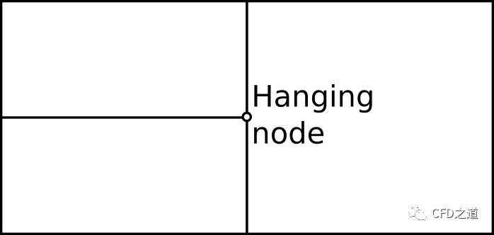

网格单元无需保形。不符合要求的网格是指出现悬挂节点的网格。这些节点通常出现在网格调整过程中。
CFD萌新入门|何谓网格?的图8
图8 带有悬挂节点的二维网格。这些节点在动态网格划分过程中很常见,会随着流动梯度的变化而变化

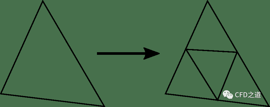

3.1 网格细化和粗化 (H型)
网格细化,又称为 H 型细化,是通过增加单元或点来减少局部特征边长的一种技术。这种技术可以低成本地提高局部网格的分辨率,但同时也会增加需要求解的同步差分方程的数量,因为它增加了系统的自由度。
在非结构网格上进行细化非常简单,因为只需要修改后单元的重新连接。然而,在结构网格上进行细化并不容易,因为添加单元格可能会破坏网格的规则性。因此,在使用自适应结构网格时,通常会允许不规则网格的存在。
CFD萌新入门|何谓网格?的图9
图9 H型网格细化示例,其中总面积(或体积)保持不变,但节点数有所增加

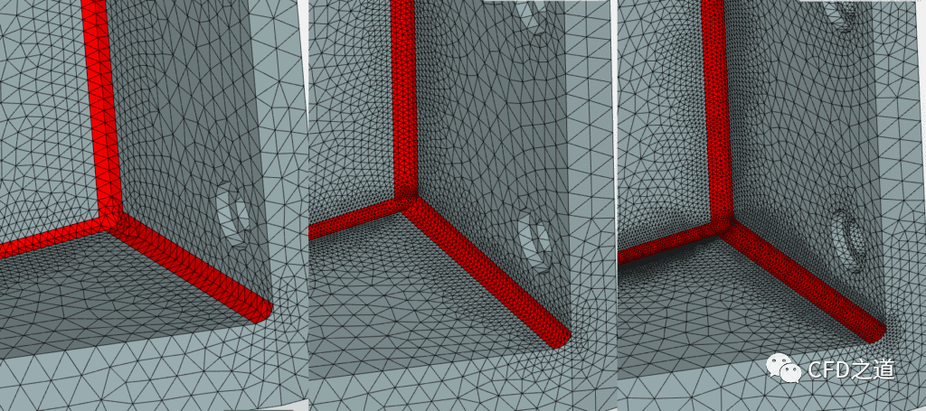

CFD萌新入门|何谓网格?的图10
图10 网格细化示例,该示例显示了更精细的边缘离散化,从而可以捕捉到更精确的模拟变量值
同样,一般来说,网格细化技术允许网格粗化,可用于减少估计误差非常小的区域的单元格数量。这样可以更有效地利用计算能力,降低成本并缩短模拟时间。

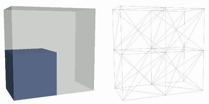

CFD萌新入门|何谓网格?的图12
自适应网格细化示例。根据流动特性所需的细化程度,动态创建和销毁单元
