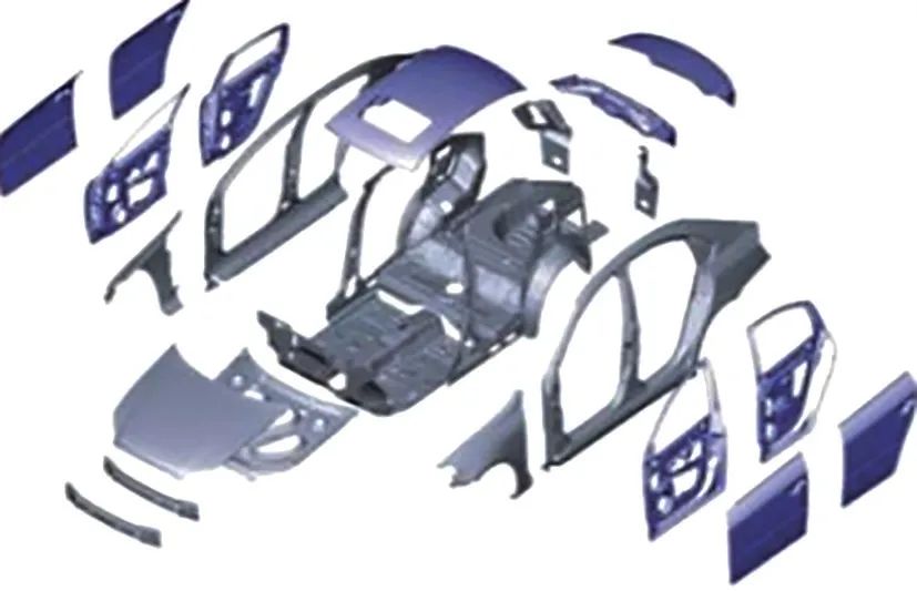

近年来,汽车轻量化技术发展势头迅猛,其中,汽车全铝车身技术是实现汽车轻量化的重要方式。与传统钢板车身相比,全铝车身具有以下独特的优点:⑴车身重量更轻;⑵车身抗腐蚀能力更强;⑶可用单体零件进行结构组合;⑷耐用性好;⑸良好的成形性;⑹阻隔噪声和振动;⑺良好的抗凹坑能力;⑻减小行人撞击伤害;⑼良好的防火性能;⑽优良的外表面特征。图2 为典型的全铝车身及铝冲压覆盖件组件图。

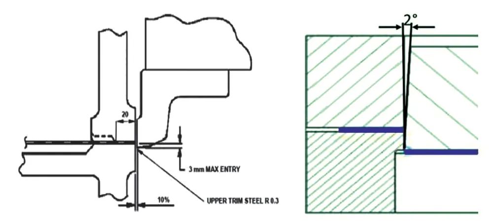

铝板件在修边冲孔后会产生很多铝屑粘附在刃口及冲头上,制件在传递过程中,铝屑粘在制件表面、成形面、符型面上,随着生产的进行,铝屑会持续增多,后面生产的制件表面就会存在一定的面品问题,如图3 所示。
基于轻量化的冲压铝板成形技术研究的图3
图3 铝板修边刃口工艺
1)铝板无废料刀设计,普遍采用二次修边;2)铝板不采用三角定位孔,避免连切带翻结构;3)针对铝板,采用修边刃口特殊工艺处理;4)建议采用二次切断或者使用浮动刀,同时,避免波浪刃口(Shear cut),均匀稳定修边;5)刃口间隙均匀性和垂直度确认;6)上下模刃口表面处理,降低表面粗糙度和提高耐久性;7)修边刃口涂黄油,粘铝屑;8)模具工装上增加收集铝屑装置;9)每生产1000 ~2000 件需进行模具清洗。

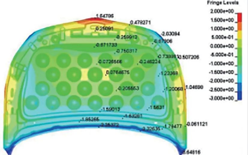

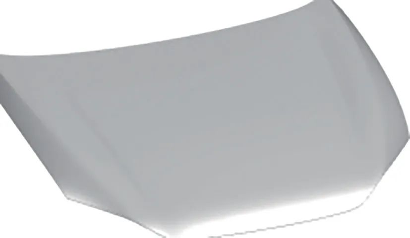

铝板回弹是材料特性、零件几何特征和模具工艺综合作用的结果,主要表现为扭曲、弹性变形。由于在本构方程、材料性能、对模具表面粗糙度和符型高要求等原因,工程上准确模拟铝板的回弹非常困难,对铝板回弹防治必须从良好的产品设计和稳定的生产工艺开始,从制造策略上预先考虑可能的回弹及其后序整改调试手段。铝板回弹如图4 所示,合格铝板成形冲压件如图5 所示。
