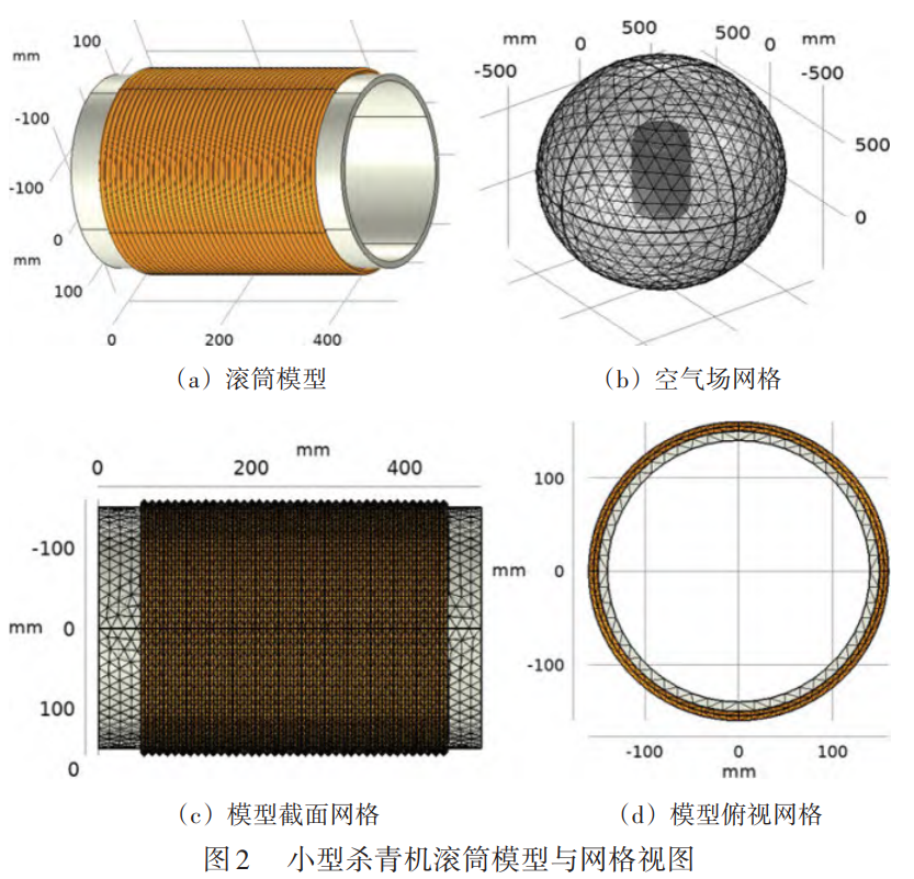

1、模型构建
小型杀青机滚筒等效为空心圆柱模型,根据所设计滚筒模型尺寸,创建球体充当空气场。滚筒、筒外线圈、空气场均使用三维结构。

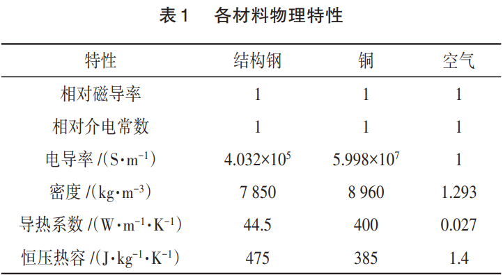

2、模型材料选择
构建仿真模型需要对各个模型单独选取材料。材料模型需单独框选并构建,模型设置在常温 20 ℃下,3种材料在软件中的物理特性如表1所示。
COMSOL这个模型再不会不应该了昂(电磁加热模型)的图6
滚筒实际使用的金属材料为Q235碳素结构钢材,其物理特性与仿真材料属性相同。Q235 钢材含碳量在0.12%~0.20%之间,熔点为1493 ℃,屈服值随材质厚度的增大而减小,电磁感应线圈采用型号 GN500 规格为 4mm2耐高温编织云母线。

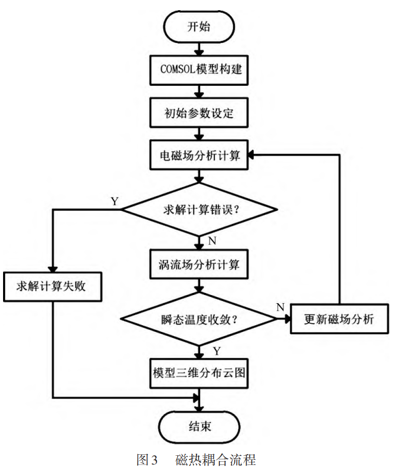

4、电磁加热仿真流程

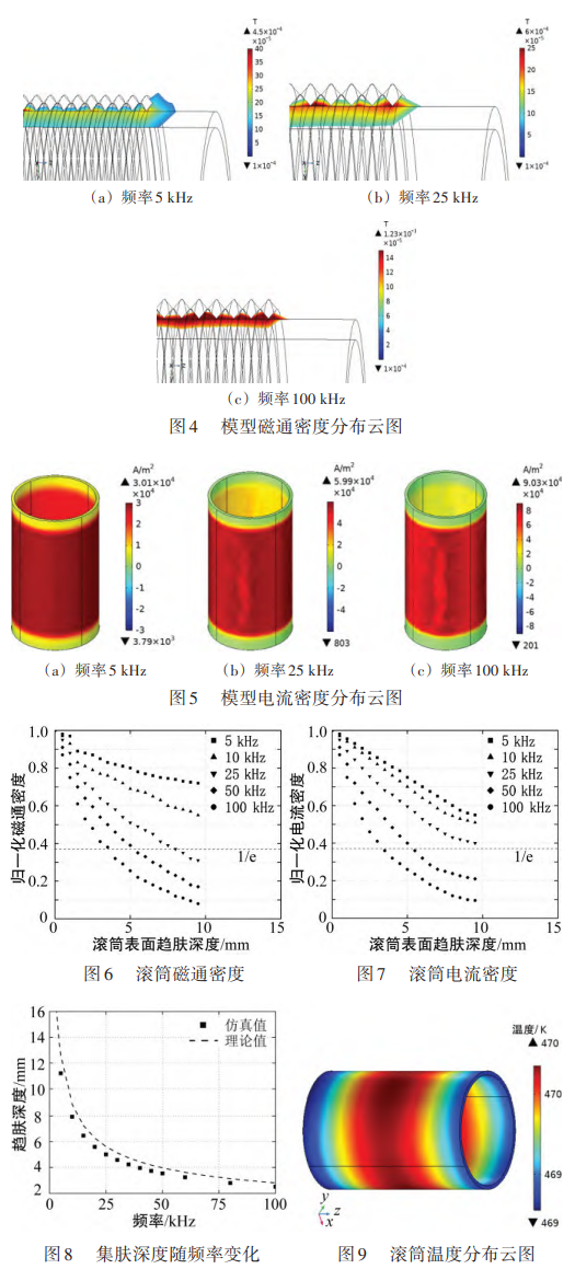

这里首先是对线圈产生的电磁场进行耦合计算,然后将电磁场的计算结果作为温度场的瞬态热分析结果对金属导热层表面的温度进行计算,经过迭代收敛后得出结果进行后处理。
COMSOL这个模型再不会不应该了昂(电磁加热模型)的图7
仿真结果
COMSOL这个模型再不会不应该了昂(电磁加热模型)的图8

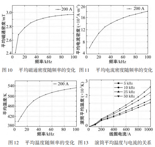

1、集肤效应
COMSOL这个模型再不会不应该了昂(电磁加热模型)的图9
温度场从中心向两侧逐渐降低,外壁温度最大值为 470 K,感应电流集中在被测筒体表面时,由于存在集肤效应,筒体内部电流分布不均匀,筒体内壁实际电流较小。上述两个区域的最大温差约为0.2%。滚筒受涡流的焦耳热加热,滚筒内的温度分布比电流分布平坦,仿真结果合理并满足茶叶杀青温度。

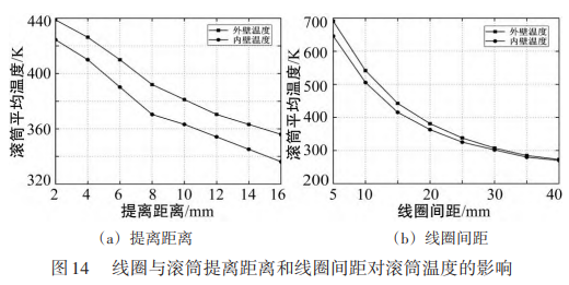

2、线圈参数对模型温度的影响
COMSOL这个模型再不会不应该了昂(电磁加热模型)的图10
COMSOL这个模型再不会不应该了昂(电磁加热模型)的图11
线圈间距对滚筒加热温度的影响较大,线圈间距越小,滚筒平均温度越大,温升速率越快;线圈与滚筒提离距离越大,滚筒加热温度越小,滚筒温升速率越慢。当线圈离滚筒表面越近时,磁感应强度越大,滚筒加热效率越高,减小线圈与滚筒表面之间的距离,缩短线圈间距,提高加热效率.
