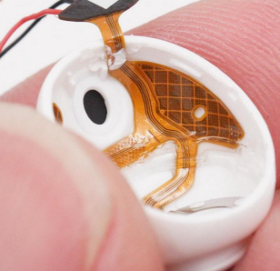

金属不是平直的,而是因结构的外形变化而变化,也有可能产品制作过程中是平面的,但是实际组装后是3D的。(如下,图片来源网络,一个入耳检测的FPC贴附在TWS的外壳内壁上)

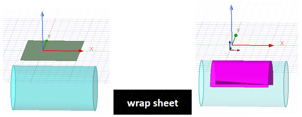

因此在我们仿真时建的模型就应该跟产品的实际使用工况一致。HFSS的共形功能可以帮助用户快速的完成共形建模。
在使用方面,这个功能也是非常方便,直接选择需要共形的物体再执行软件的wrap sheet功能即可,如下图:

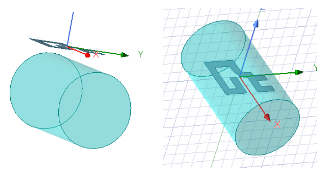

但是我们想特别提醒的是,共形的使用有一些要求,如果你不明白则有可能会用的不顺畅。

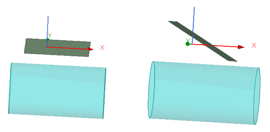

1.共形的两个物体不能有包含和相交关系,只有是相切和相离的关系时才能进行共形;(前面的图是对的,后面的是错误的)
一起聊聊Ansys HFSS共形的那些事儿的图6

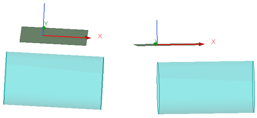

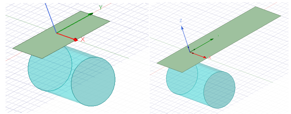

2.共形时只支持2D,并且2D的平面跟被贴合面的展开面应该应平行;
一起聊聊Ansys HFSS共形的那些事儿的图7

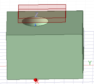

5.被贴附的表面不应该有凹坑;
一起聊聊Ansys HFSS共形的那些事儿的图10
