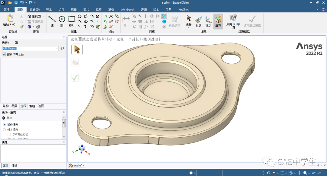

SCDM界面的相同特征的选取
Hypermesh二次开发之批量选择相同面的图1

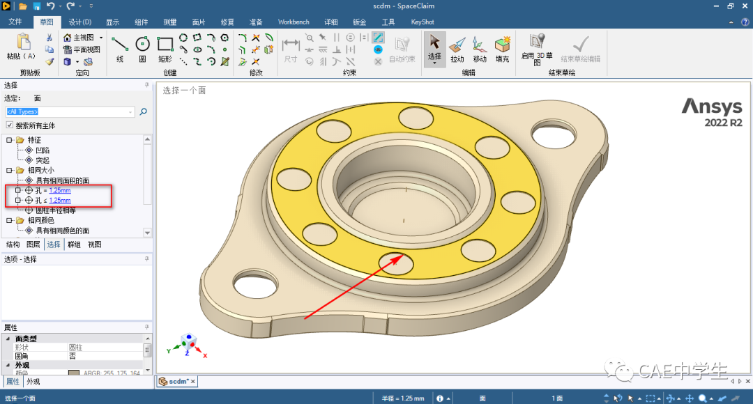

SCDM这个功能我真的要吹爆,太简便了,选中之后之后快捷键F就直接去除掉孔了,1s搞定,还可以选择半径范围进行条件选择

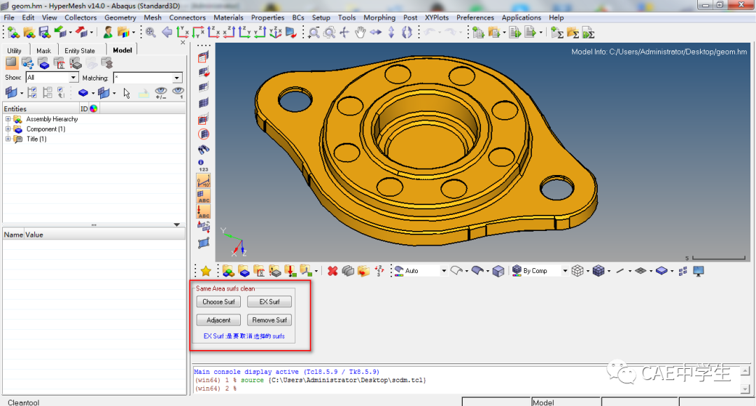

hm面积相同面清理界面
Hypermesh二次开发之批量选择相同面的图4

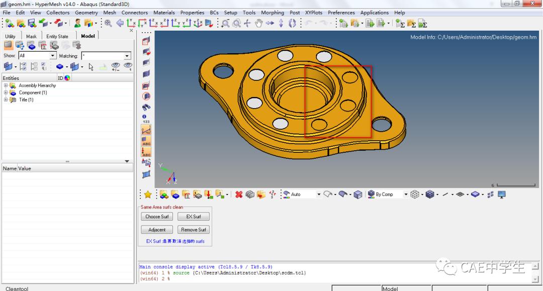

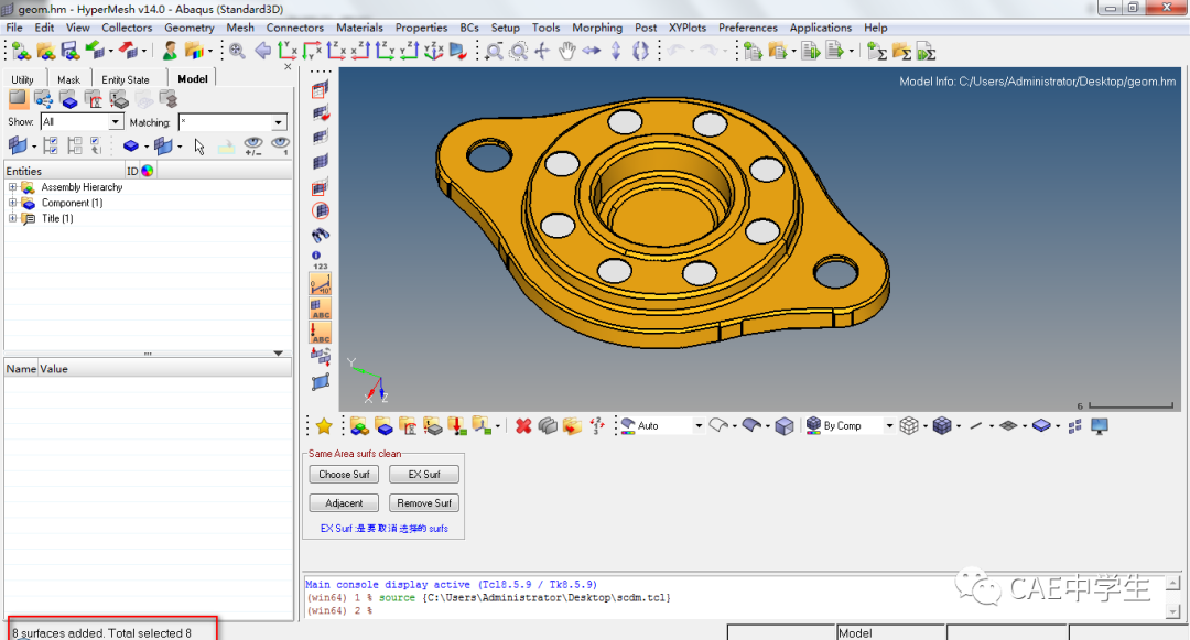

其中,先选中要去除的面,也就是用Choose Surf选择一个面,程序就会根据选择的面选中跟它同样大小的面并高亮,如果选择的面已达到去除的标准, 那就直接用Remove Surf按钮进行清除,一般清除孔的时候需要选中孔的底面和侧壁才能达到去除成功的效果,所以一般情况下就要用到Adjacent,每点一次这个按钮,把高亮选中的面进行邻边选中,然后再点Remove Surf就可以清理了

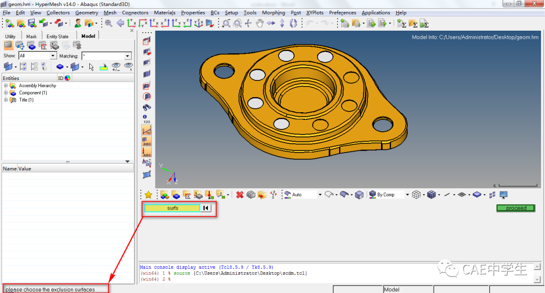

这个是最常规的操作,但是也许会遇到这种情况,比如我面积相同的孔,程序都给选中了,但是有些孔是不需要清理的,那就要取消掉那个孔的选择,此时就可以用EX Surf的按钮了,然后把不需要的孔点选一下,就取消选择了,再去Remove就可以了

  1. 选中要批量选择的面,程序自动通过获取选择那个面的面积
  2. 把界面中显示的所有surf进行选中,然后遍历一遍,进行面积判断
  3. 如果面积相等的话就选中
  4. 去除选中的面
思路大概就是这样子的,但是在这期间,我写这个判断面积的时候遇到了一个问题就是,hm测出来的面积保留小数点位数很多,也就是说如果我用面积完全相等来判定,那么大概率是选不中的,因为1和1.00000000001这两个数字大小没啥区别,但是程序却认为这两个是不相等的,所以我本来用的是set tcl_precision 4,也就是科学保留4位数,但是发现如果选择的面积大,比如1000.2553,hm会输出1000.3,这样的话,也可能遗漏某些面积一样的surfs,后来我就用了面积做差法,如果两个面的面积相减小于0.0001的话,就判定这两个面的面积相同

proc exclusion {} {  *createmarkpanel surfs 2 "please choose the exclusion surfaces"  set ex_surf_id [hm_getmark surfs 2]  *markdifference surfs 1 surfs 2}
