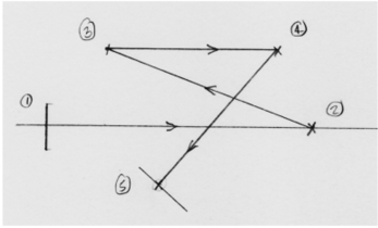

第一步是初略的列出几何图形。这里有一个离轴三反镜的例子:
光将从表面1的左侧进入,打到 2,3 和 4 的反射镜,然后进入 5 处的像面。这是 FFBUILD 的输入:

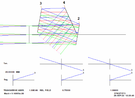

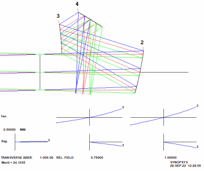

运行这个 MACro。会将初始设计逐步改进。运行后,系统看起来更合理。
像面处在在正确的位置,光束很好地形成了像。
我们通过在全视场控制 YA 来间接指定焦距。控制 FOCL 本身并不是一个好主意,因为 FOCL 是一种近轴属性,对于这样的折叠系统没有多大意义。我们想要的是在图像上和下视场点之间的距离为 20 毫米。如上所述,程序通过 GDR 控制此操作。

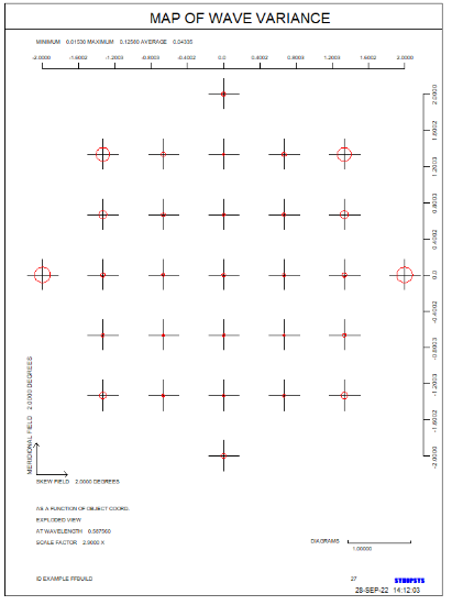

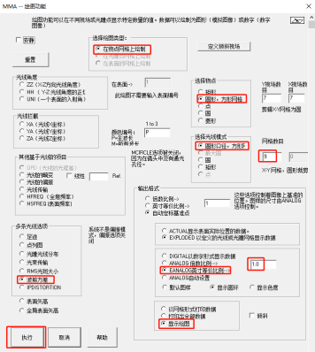

您可能想知道为什么我们一开始就不让 CC 变化.表面从平面开始,不能把圆锥常数赋给平面。现在评估我们目前的结果。转到 MAP 对话框(MMA)并要求在物点网格,物点CREC,光线图样 CREC 9,显示圆圈,EANALOG 比例 1.0 和执行的网格上绘制波前差的图案。
波前在子午方向和弧矢方向上非常好,但在边缘视场不太好。所以我们再添加两个 GNR 命令来对边缘视场进行优化。

最后两行控制有问题的倾斜视场点。我们运行它并模拟退火,现在 MAP 显示波像差分布更均匀。(注意比例变化。)

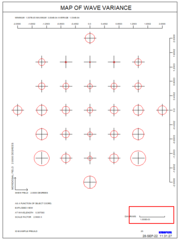

现在我们需要直接控制 OPD。我们复制所有 GNR 行并在它们下面粘贴一份副本。然后我们将新命令行中的 GNR 更改为 GNO。这将纠正 OPD 而不是横向色差。我们还将这些命令行的权重更改为 0.1 而不是 1.0。(一个波长的 OPD 远优于 1 毫米的弥散斑。)波前差稍微好了一点,但边缘视场角仍然需要注意。我们将 GNO 的权重增加到 0.2。以这种方式进行,我们调整那些显示最大方差的视场点的权重,并保持优化和模拟退火。我们让这些目标和权重取得了很好的平衡:
GNR 0 1 4 P 0
GNR 0 1 4 P 1
GNR 0 1 4 P -1
GNR 0 1 4 P .7
GNR 0 1 4 P -.7
GNR 0 1 4 P .3
GNR 0 1 4 P -.3
GNR 0 1 4 P 0 1 0 F
GNR 0 1 4 P .7 .7 0 F
GNR 0 1 4 P -.7 .7 0 F
GNO 0 .2 5 P 0
GNO 0 .2 5 P 1
GNO 0 .2 5 P -1
GNO 0 .1 5 P .7
GNO 0 .1 5 P -.7
GNO 0 .1 5 P .3
GNO 0 .1 5 P -.3
GNO 0 .2 5 P 0 1 0 F
GNO 0 .2 5 P .7 .7 0 F
GNO 0 .2 5 P -.7 .7 0 F
另外我们还将 GNO 设置的网格数更改为5而不是4。

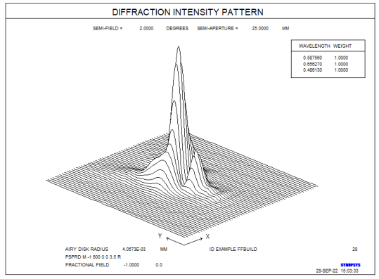

我们来看看结果。最差的视场点是 GBAR 0.33。结果图由 MDI 对话框创建的图像。
所有其他的点都很好。这是个不错的设计。让我们假设这个应用程序,我们将使用一个 CCD 阵列传感器,像素为 10 微米,这看起来很好。

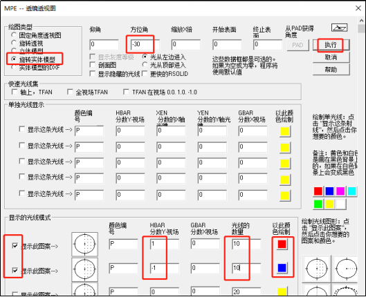

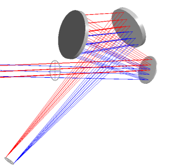

您可以从 RSOLID 得到更好的视图,它只显示去中心 CAO 内部的部分表面。但首先,我们进入边缘向导 (MEW),选择创建全部,并根据需要调整镜像的厚度。现在反射镜被赋予了真实的边缘和厚度。然后我们创建一个 RSOLID 图片:
在 CW 中输入 MPE,进行如下设置:(或点击按钮)
我们的自由曲面反射系统设计完成。

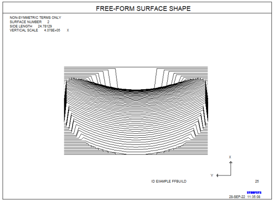

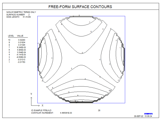

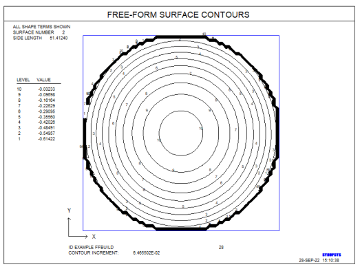

现在我们可以看看产生的形状。请输入以下命令 FFA 2 0 RSAG SURF
生成下面的图片,显示实际形状和基本对称形状之间的差异:
要查看轮廓,我们使用 FFA 2 0 RSAG CONTOUR
实际表面的形状由命令 FFA 2 0 SAG CONTOUR给出:
以这种方式进行,我们可以看看所有反射镜的形状。

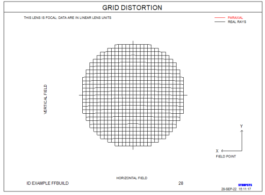

畸变怎么样?GDR 请求也很好地处理了。这是命令 GDIS 31 的图片。一点也不差。

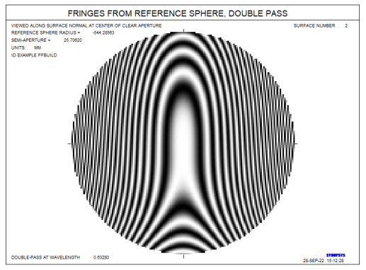

还有一个问题是:如何测试这些反射镜?最简单的方法是在干涉仪中针对已知半径的参考波前进行测试时观察条纹。FFA 也可以证明这一点。以下是命令
FFA 2 0 RFRINGES 的输出:
如果您看到这种条纹斑图,代表反射镜是完美的。
