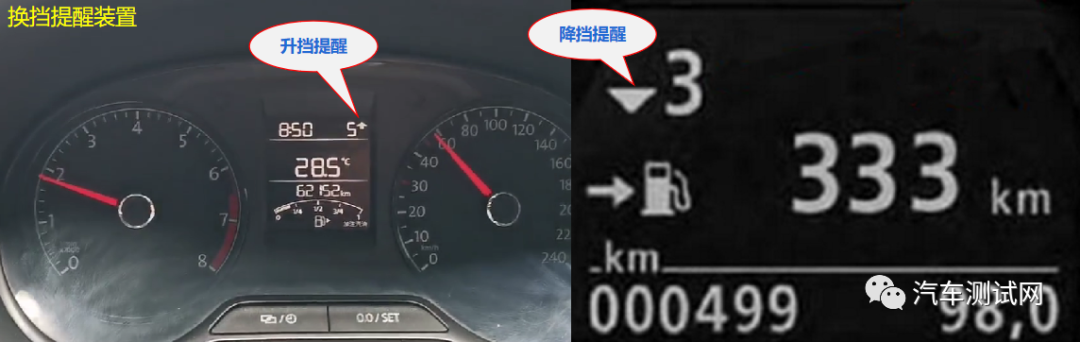

换挡提醒装置: 装配于手动挡车辆,可实时、直观地提醒驾驶员调整挡位的一种节能驾驶指示装置。
标准解读:GBT 40711.1 乘用车循环外技术装置节能效果评价方法 第1部分 换挡提醒的图1
▲汽车仪表换挡提醒

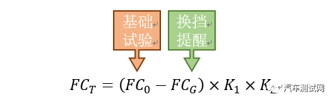

对于装配换档提醒装置的手动档车辆,按照下列公式计算该车型上换档提醒装置的节能效果试验结果:
标准解读:GBT 40711.1 乘用车循环外技术装置节能效果评价方法 第1部分 换挡提醒的图2
式中:
FCt:换档提醒装置节能效果试验结果,单位为L/100km)
FC 0 :基 础燃料消耗量,单位为L/100km;
FCG :按换档 提醒装置操作的燃料消耗量,单位为L/100km)
K1 :使用比例系数,取0.45;
K2 :使用持久系数,取0.8;
其中,使用比例系数(K1)是指驾驶具有换档提醒装置车辆的司机中能够按照装置提示进行换档操作的比例;持久系数(K2)是考虑换档提醒装置效用的持久性(随着时间的推移,司机可能不再关注换档提醒装置)。通过测试结果与使用比例系数和持久系数乘积,得到换档提醒装置在实际应用中的节能效果值。使用比例系数(K1)和持久系数(K2)的获得主要基于消费者调查问卷统计结果。
引入使用比例系数和使用持久系数主要是更为客观反映换挡提醒装置在实际使用环境中的节能效果。从实际情况看,换挡提醒装置并不能完全发挥理论效用:一方面仅部分人员会使用该装置,另一方面即使驾驶员使用但由于精力等原因,无法全部时刻按照提醒进行换挡,为此引入两个调节系数对节能效果进行修正。
