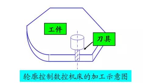

⑶ 轮廓控制数控机床
数控机床分类大全的图2
轮廓控制数控机床也称连续控制数控机床,其控制特点是能够对两个或两个以上的运动坐标的位移和速度同时进行控制。
为了满足刀具沿工件轮廓的相对运动轨迹符合工件加工轮廓的要求,必须将各坐标运动的位移控制和速度控制按照规定的比例关系精确地协调起来。
因此在这类控制方式中,就要求数控装置具有插补运算功能.所谓插补就是根据程序输入的基本数据(如直线的终点坐标、圆弧的终点坐标和圆心坐标或半径),通过数控系统内插补运算器的数学处理,把直线或圆弧的形状描述出来,也就是一边计算,一边根据计算结果向各坐标轴控制器分配脉冲,从而控制各坐标轴的联动位移量与要求的轮廓相符合在运动过程中刀具对工件表面进行连续切削,可以进行各种直线、圆弧、曲线的加工.轮廓控制的加工轨迹。
这类机床主要有数控车床、数控铣床、数控线切割机冰、加工中心等,其相应的数控装置称为轮廓控制数控系统根据它所控制的联动坐标轴数不同,又可以分为下面几种形式

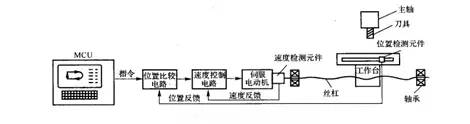

⑵ 闭环控制机床
这类数控机床的进给伺服驱动是按闭环反馈控制方式工作的,其驱动电动机可采用直流或交流两种伺服电机,并需要配置位置反馈和速度反馈,在加工中随时检测移动部件的实际位移量,并及时反馈给数控系统中的比较器,它与插补运算所得到的指令信号进行比较,其差值又作为伺服驱动的控制信号,进而带动位移部件以消除位移误差。
按位置反馈检测元件的安装部位和所使用的反馈装置的不同,它又分为全闭环和半闭环两种控制方式。
数控机床分类大全的图4
① 全闭环控制
如图所示,其位置反馈装置采用直线位移检测元件(目前一般采用光栅尺),安装在机床的床鞍部位,即直接检测机床坐标的直线位移量,通过反馈可以消除从电动机到机床床鞍的整个机械传动链中的传动误差,从而得到很高的机床静态定位精度。
但是,由于在整个控制环内,许多机械传动环节的摩擦特性、刚性和间隙均为非线性,并且整个机械传动链的动态响应时间与电气响应时间相比又非常大.这为整个闭环系统的稳定性校正带来很大困难,系统的设计和调整也都相当复杂因此,这种全闭环控制方式主要用于精度要求很高的数控坐标幢床、数控精密磨床等。
② 半闭环控制
如图所示,其位置反馈采用转角检测元件(目前主要采用编码器等),直接安装在伺服电动机或丝杠端部。由于大部分机械传动环节未包括在系统闭环环路内,因此叫获得较稳定的控制特性。丝杠等机械传动误差不能通过反馈来随时校正,但是可采用软件定值补偿方法来适当提高其精度.目前,大部分数控机床采用半闭环控制方式
