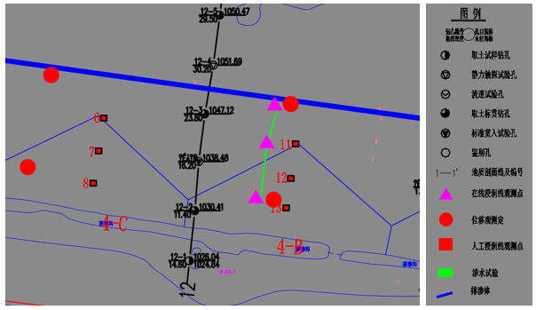

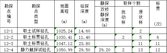

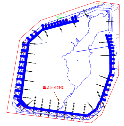

由于我们的主要目的是分析坝体外侧的稳定性,因此着重观察坝体外面的4个钻孔,坝体内测仅观察与之相距最近的钻孔12-4。

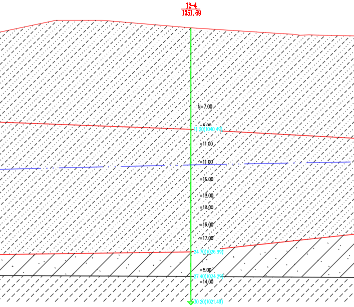

(1) 12-1钻孔揭示出的地层从上至下分别为尾粉土、粉土、中砂和粉质粘土。没有找到原状样的试验结果。

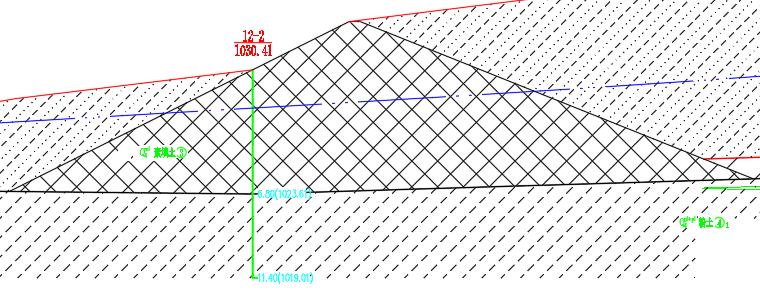

(1) 把上面剖面图保存成dxf文件;
(2) 导入dxf文件,然后画外部边界和材料边界,遇到的最大问题是不能导入浸润线,因此必须手工输入水位坐标;
(3) 由于dwg图形是1:200的比例,因此稳定性模型必须还原成1:1的比例,即缩小0.2倍;
(4) 模型的左边界是12-1钻孔的位置,模型的右边界是12-4钻孔的位置,模型的底边界是钻孔12-1的钻孔深度位置。
最后的稳定性分析模型如下图所示。模型长度194m,左边界高度16m,右边界高度42m,坝顶距坝底的垂直距离为27m,目前最大的坝体高度是28m。
