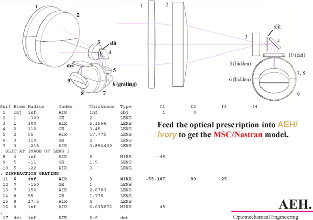

在一个设计高光谱成像仪的项目中,AEH/Ivory被用于将系统的光学方案作为输入数据文件导入到MSC Nastran中,通过系统跟踪所有光学图像,并报告MSC Nastran计算的探测器上最终图像的静态和动态运动。这种方法在早期给出了关于刚度是否足够的有意义的数值,并且在整个开发过程中可以跟踪这些值。
案例:高光谱成像仪
使用软件工具,成像仪由九个光学元件和一个探测器组成。光学方案是描述光学元件表面的一组属性参数:曲率半径、光学介质的折射率、元件的厚度或元件之间的空气空间、元件类型和特定数据,如折叠几何的光栅常数和入射角等。AEH/Ivory将这些数据转换为MSC Nastran的输入数据文件,以确定探测器上的图像运动。
在AEH/Ivory的输入数据文件中,多点约束方程包含了图像的影响方程。这些方程将图像的运动与系统中所有光学元件的运动联系起来。然后可以在MSC Nastran中确定基于影响方程的探测器处的图像运动。
然后,将初始AEH/Ivory输入数据文件导入Patran,以显示光学元件和图像之间的关系,以及如果任何元件移动,它将如何导致图像移动。Patran中的这个初始MSC Nastran模型,添加了集中质量单元和梁单元以模拟支撑光学元件的结构件,用作测试模型的简化结构。
MSC Nastran助力AEH公司光学系统的机械设计的图2
图1:高光谱成像仪

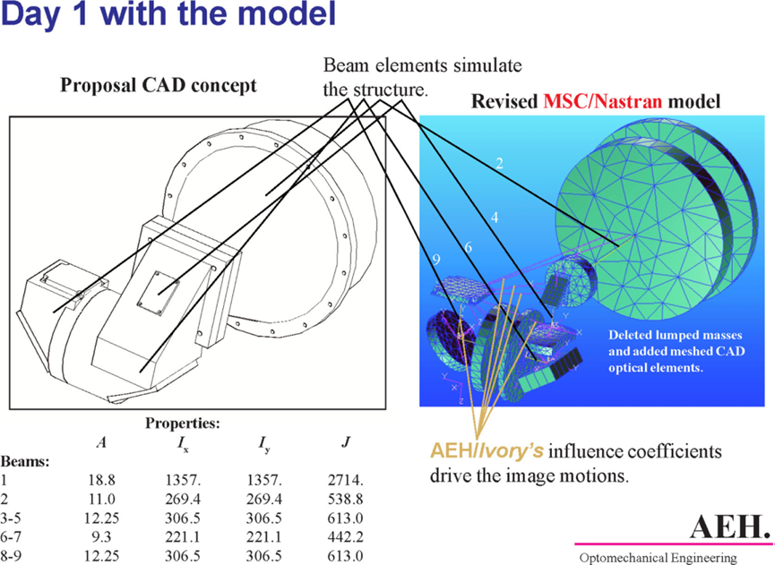

项目第一天
根据项目方案中概念性的粗略CAD模型创建概念分析模型,添加梁单元以表示拟定的结构。在简化模型的首次细化中,集中质量单元被透镜的有限元网格模型、光学元件的实际质量和结构刚度所取代。随着AEH/Ivory的影响方程驱动图像运动,MSC Nastran中的分析已经准备开始。
MSC Nastran助力AEH公司光学系统的机械设计的图3
图2:项目第一天的模型

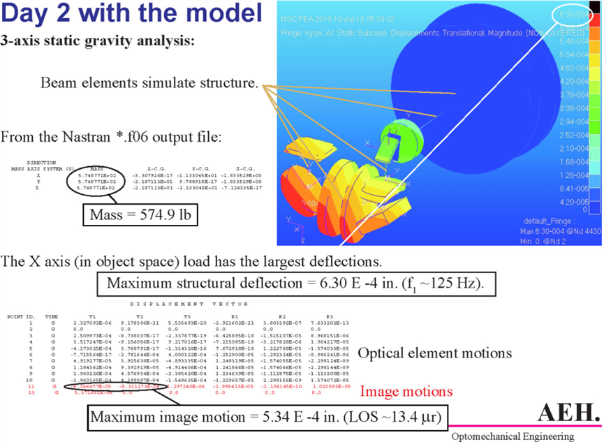

项目第二天
使用MSC Nastran进行3个轴向的静态重力分析。结果显示质量为574.9磅,最大结构变形为0.0006英寸,最大图像运动为0.0005英寸。模态频率随机响应分析显示,在远场视线中,净视线(LOS)绕X轴旋转18.3微弧度(均方根),绕Y轴旋转16.7微弧度,绕Z轴旋转9.1微弧度。
MSC Nastran助力AEH公司光学系统的机械设计的图4
图3:项目第2天的模型

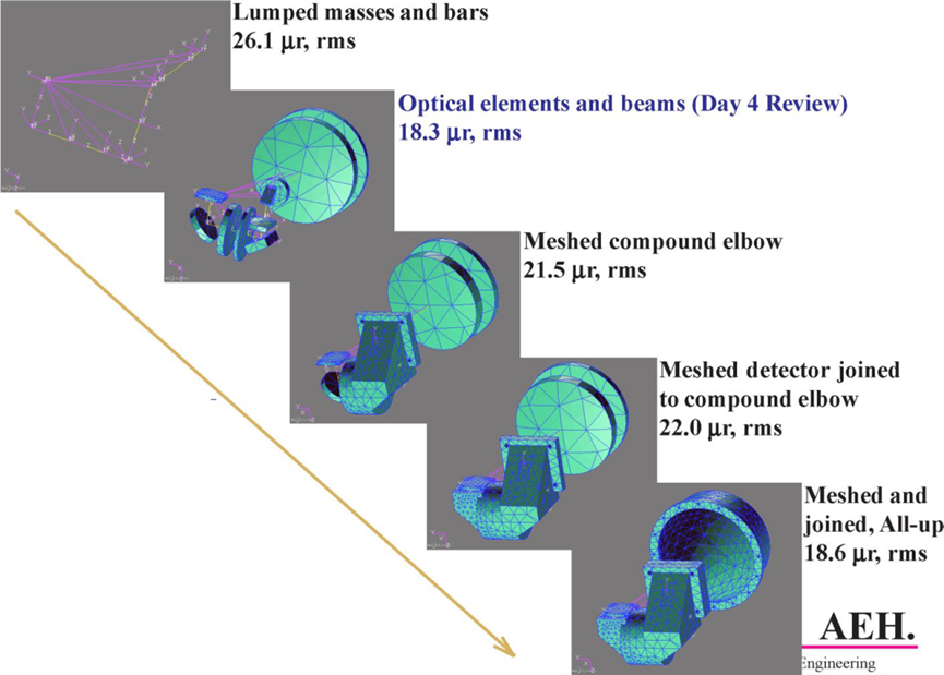

到第四天,这一细化分析流程给出光学系统将具有+/-13.6微弧度的静态视线旋转和18.3微弧度(均方根)的随机视线旋转。这些结果表明结构设计有足够的裕度,如果没有,分析将提供足够的信息来建议在材料、厚度、直径或其他方面进行改进的地方。
接下来,将简化的梁单元替换为实体结构模型,以完善刚度估计。分析从复合弯管铸件开始,其中实体结构的替代,计算的视线误差增加到21.5微弧度(均方根);添加探测器外壳的实体模型,视线误差增大到22.0微弧度(均方根),仍在可接受的限度内。

工程师完成了物镜铸件的网格划分和分析,根据分析,在对这一零件进行了一些修改后,到第一周,团队就有了一个有信心的结构,总体的视线误差计算为18.6微弧度(均方根)。
MSC Nastran助力AEH公司光学系统的机械设计的图5
图4:随着模型从集中质量和梁单元发展到网格化和连接的3D模型,结果不断得到细化
