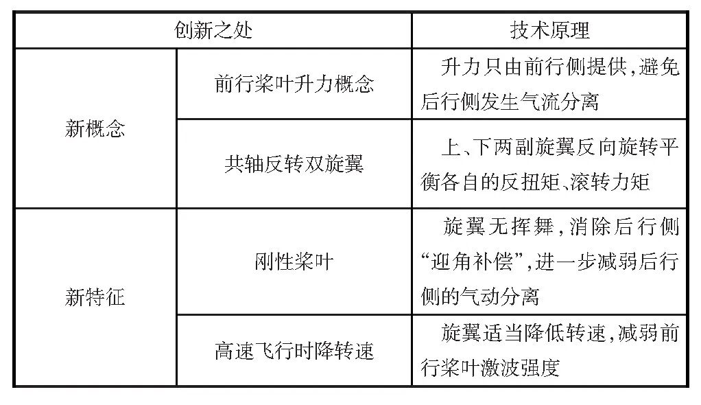

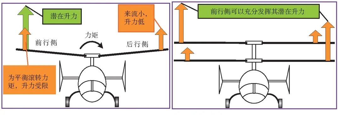

常规直升机旋翼受到前行桨叶激波限制(见图 1 )和后行桨叶失速限制(见图 2 ),飞行速度最大只能到 300km/h 左右。而共轴刚性旋翼构型高速直升机打破了常规直升机旋翼的工作原理(见表 1 ),采用前行桨叶概念和共轴双旋翼构型,只通过旋翼前行侧提供升力,后行侧不提供升力,充分利用了旋翼前行侧动压大的优势,避免了后行侧失速对飞行速度的限制;同时,在高速飞行时,降低旋翼转速以减弱前行桨叶激波的限制,并采用辅助推进装置 ( 推力桨 ) 提供足够的前进力。该构型直升机结构紧凑,保留并提升了常规直升机低空机动能力,可实现大幅度的速度提升。

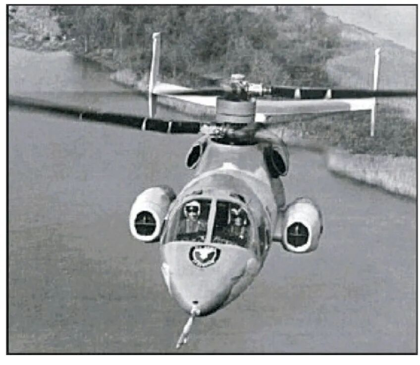

二战后,美国经济和科技高速发展,试飞了多种复合式高速直升机,并有明确的计划牵引和竞争决策机制。在该背景下, 1964 年起,美国西科斯基公司对前行桨叶概念旋翼进行了大量的探索性研究和技术攻关,包括旋翼气动设计、刚性旋翼结构设计、动力学设计、飞行操纵与控制、缩比模型风洞试验等,并于 1970 年在 NASA-AMES 40ft×80ft 风洞中进行了全尺寸共轴刚性旋翼风洞试验验证,这标志着前行桨叶概念旋翼的理论分析和试验研究达到了顶点,并初步验证前行桨叶概念旋翼系统的技术可行性和性能潜力。 1972 年,在美国陆军的资助下,西科斯基公司开始研制 XH-59A 技术验证机,并且在 1973—1981 年间,完成了大约 170h 的试验飞行。 XH-59A 在试飞中,最大飞行速度达到了 487.5km/h ,并表现出了卓越的操纵品质,刚性旋翼提供了较大的操纵功效,机动能力显著提升,充分验证了前行桨叶概念的可行性。陆军在对 XH-59 A 的评价报告中指出 “ 共轴刚性旋翼具有应用于陆军战术直升机上的出色潜力,经试验验证的敏捷性、稳定性和提升后的飞行速度可以增强战术飞行人员的作战能力,并在现代战场上取得胜利 ” 。

尽管 XH-59A 的研制与试飞取得了令人印象深刻的成就,但由于其本身是一个概念验证机,研制经费和周期均有限,在设计过程中进行了多次折中, XH-59A 存在几个重要的设计缺陷 : ( 1 )由于旋翼系统和推进器分别采用各自的动力系统和传动系统,导致整机空重比低;( 2 )由于旋翼振动载荷较大,并且采用的是三片桨叶构型,导致机身振动水平过高;( 3 )由于整副旋翼阻力过大,导致整机升阻比不高。为克服这些缺点, 1982 年,西科斯基公司对 XH-59A 进行大范围的改进,形成了 XH-59B 构型方案,而后,西科斯基公司将开发和试飞 XH-59B 的建议递交到了陆军,但西科斯基公司拒绝分担成本(部分原因是公司资源过度紧张),因为当时正同时开发 UH-60“ 黑鹰 ” 、 SH-60“ 海鹰 ” 、 CH-53E“ 超级种马 ” 和民用型 S-76 ,最后导致陆军未授予合同,因此 XH-59B 就此终止,这也标志着共轴刚性旋翼技术探索阶段的结束。

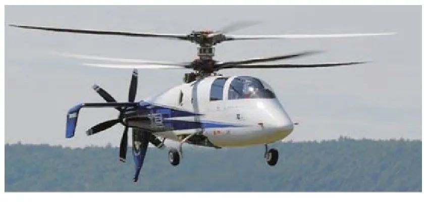

虽然结束 XH-59 型高速直升机技术验证机项目,但西科斯基并未放弃共轴刚性旋翼构型,并一直在作相应的技术储备。直至 2004 年,西科斯基公司借助于自身 20 多年常规直升机技术发展成果,又开始了新一轮的共轴刚性旋翼构型高速直升机技术研究,并于 2005 年初公开宣布了 X2 技术验证机计划 。西科斯基公司借鉴了 XH-59A 研制和试飞经验,并针对 XH-59A 仍然存在的设计缺陷进行了有针对性的改进设计,并实施于 X2 技术验证机,攻克了多项共轴刚性旋翼构型高速直升机关键技术:( 1 )尾部加装推力桨以代替 XH-59 的喷气式发动机,并采用单台 LHTEC T800-LHT-801 发动机为共轴刚性旋翼和推力桨提供动力,简化的动力和传动系统,降低了空机重量(质量),从而提升了全机的空重比;此外,采用全复合材料进行桨叶研制,也在一定程度上降低了旋翼系统和空机的重量。( 2 )对 UH-60M 和 S-92A 型机上使用的振动主动控制系统进行改进,并应用于 X2 技术验证机,以大幅降低其振动水平;同时,将桨叶片数由 XH-59A 的三片(单副旋翼)改为 4 片,也在一定程度上降低了 X2 的振动水平。( 3 )重新设计了效率更高的共轴刚性旋翼桨叶和推力桨,并采用现代计算流体力学( CFD )工具设计了低阻的桨毂整流罩,大幅提升了旋翼系统的气动效率。( 4 )采用新型的电传飞控系统,大幅降低了飞行员的工作负荷。
X2 技术验证机最大设计平飞速度 490km/h ,巡航速度 460km/h ,并于 2010 年实现了 463km/h 的巡航飞行,振动水平降至 0.1g 以下,操纵功效达到普通直升机的三倍,桨毂阻力降低至 50% 以下。从西科斯基公布的 X2 技术验证机的试飞结果来看, X2 的研制获得了极大的成功,充分验证了共轴刚性旋翼构型高速直升机各项关键技术、技术可行性和优异的性能潜力,也给了西科斯基公司后续研发这种构型高速直升机极大的信心。

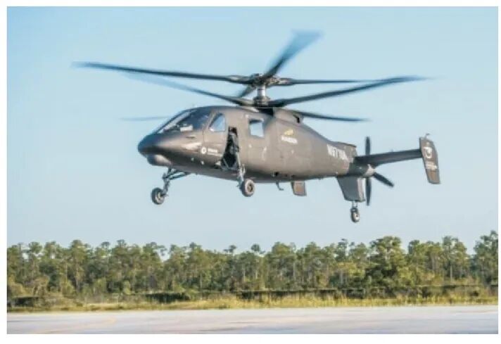

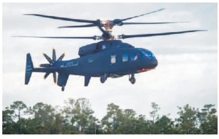

在 FVL-JMR 项目的牵引下,美国西科斯基 - 波音团队以 13t 级的共轴刚性旋翼构型高速直升机 SB>1“ 无畏 ” 参与 JMR 项目的竞标 ,并顺利成为进入到飞行验证阶段的两型高速旋翼飞行器之一。虽然在此之前,西科斯基公司已有了 XH-59A 、 X-2 两型技术验证机的研制经验,但为进一步降低大重量的 SB>1 的技术风险,西科斯基在 SB>1 之前,还研制了一型 5t 级技术验证机 S-97“ 侵袭者 ” 。 S-97 配备了单台 YT706-GE-700R 涡轴发动机,于 2015 年首飞,并在 2018 年 10 月,逐步将飞行速度扩展到 370km/h ,最大飞行速度有望突破 463km/h ,但近期的试飞结果尚未公布。而 SB>1 也于 2019 年 3 月实现首飞,并在 6 月的拓展飞行试验中达到 380km/h ,下一步将继续拓展飞行包线,其设计巡航速度约为 425km/h ,最大飞行速度约为 460km/h 。
根据 S-97 、 SB>1 的试飞进展,共轴刚性旋翼构型高速直升机优异的近地面机动能力和高速飞行能力,高度契合 FVL 项目和美军的作战需求,在 FVL 项目的竞标中都展现出较为明显的优势,有望分别赢得 FVL 项目中轻型攻击侦察直升机( FARA )和中型远程攻击飞行器( FLRAA )研制合同,并于 2030 年前后装备部队, 2035 年形成作战能力。
