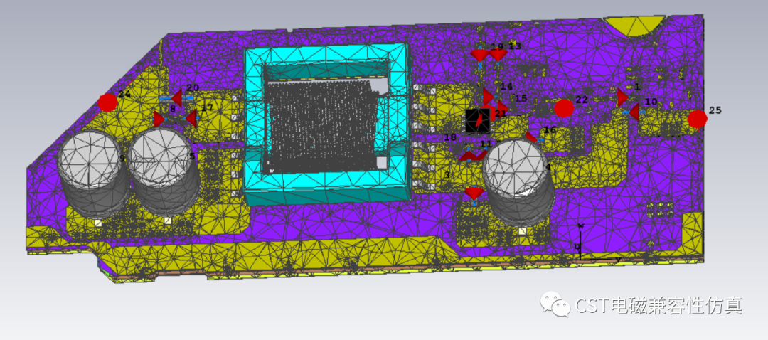

导入PCB,对我们需要的电路部分进行保留,不需要的删除,建立好变压器,mosfet和离散端口,如图。
[经验分享]分享一个CST仿真3D建模的小技巧的图3
这时候我不知道变压器与PCB之间,mosfet和PCB之间,PCB各层和铜皮之间是否出现短路或者开路。这个没法检查,除非一个一个去量gap。

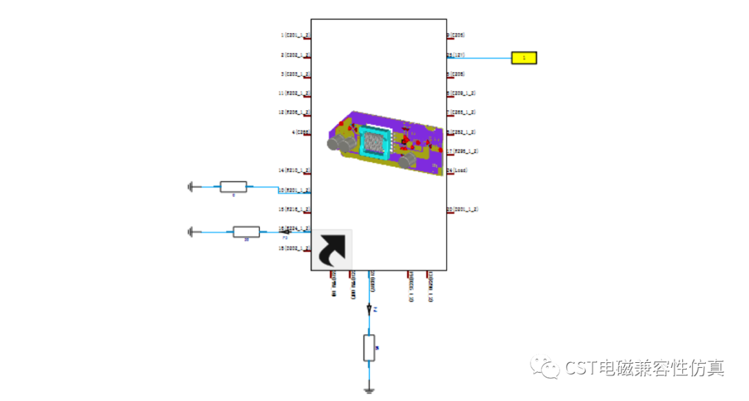

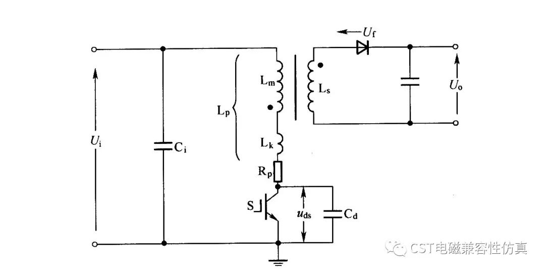

我们在电路工作室里面把需要检查的电路上的离散端口都接上50欧姆电阻,或者其他阻值也可以,都是为了后续方便计算。我的电路有点类似这样如图,把mosfet,电流检测电阻都用离散端口建立。先检查这个反激电源的初始线圈这一端。
[经验分享]分享一个CST仿真3D建模的小技巧的图4

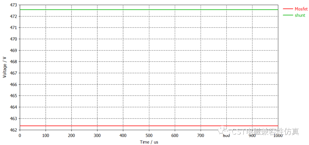

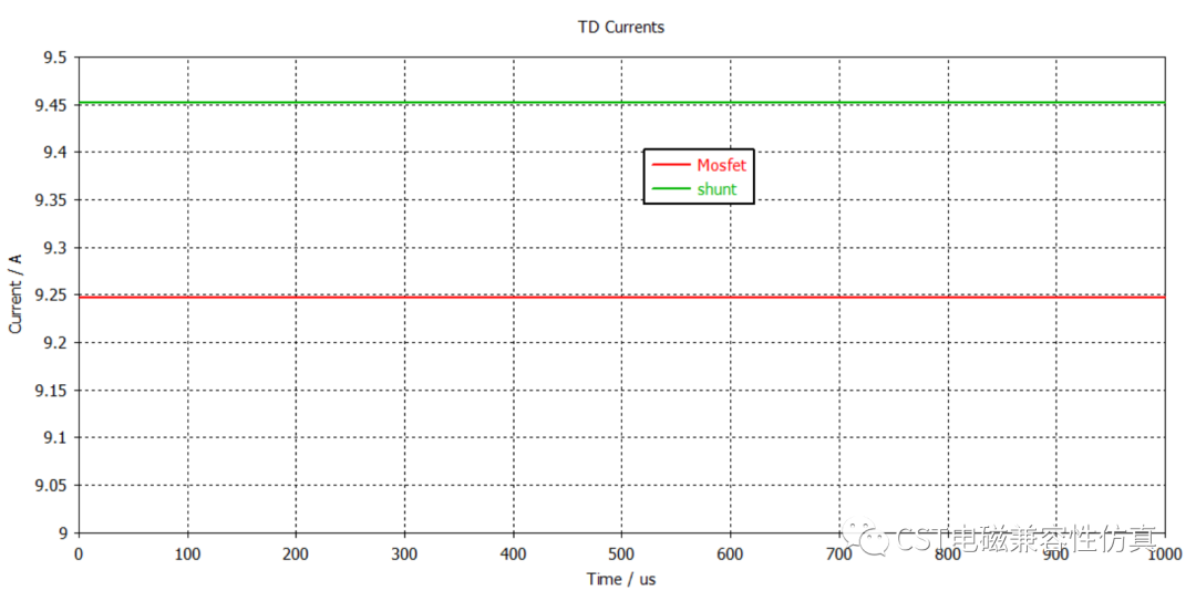

给电源端灌一个10A的电流,我们可以计算出,在不考虑PCB铜皮和走线,以及变压器线圈内阻的情况下,我们可以计算出代替mosfet和电流检测电阻的两个50欧姆电阻两端电压理论上都是500V。
仿真结果如图:
电流
[经验分享]分享一个CST仿真3D建模的小技巧的图6
电压:
[经验分享]分享一个CST仿真3D建模的小技巧的图7
这个理论值和仿真的误差比较小,我认为这样这个电路3D模型的通断是没有问题的。当然如果你比较严谨,而且有时间也可以仿真出变压器的内阻再带进去计算,这样更有说服力。
