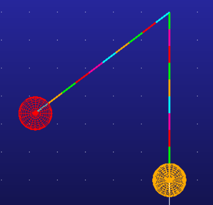

1.1 几何模型的构建

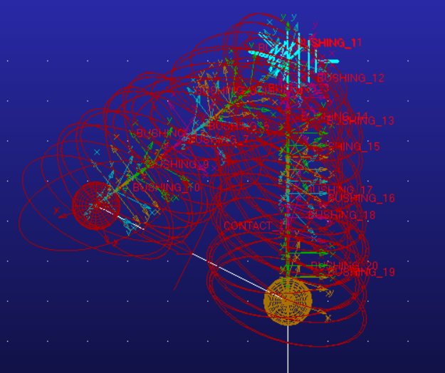

打开AdamsView,新建文件,定义文件名为xiaoqiu,导入模型并设定单位制为MMKS,钢丝绳采用离散的多段刚体进行等效,如图1所示。
基于Adams的钢丝绳悬挂小球弹性碰撞分析的图1
图1 钢丝绳悬挂小球模型

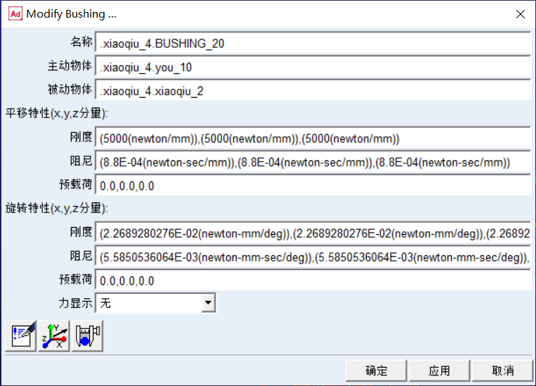

1.3.2 轴套力的定义
在相邻两个小杆的mark点上建立离散的杆与杆间的轴套力(bushing),在末端杆与小球之间建立轴套力(bushing),如图2红色椭圆线条所示,相关参数如下图3所示。
基于Adams的钢丝绳悬挂小球弹性碰撞分析的图3
图3 轴套力参数设置

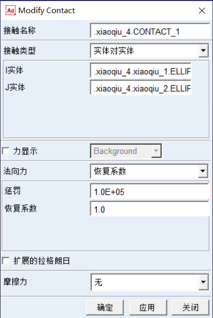

1.3.3 定义接触力
建立小球与小球之间的接触力(contact),相关参数如下图4所示,一般默认即可,也可以适当把调高惩罚因子。
基于Adams的钢丝绳悬挂小球弹性碰撞分析的图4
图4 接触力参数设置

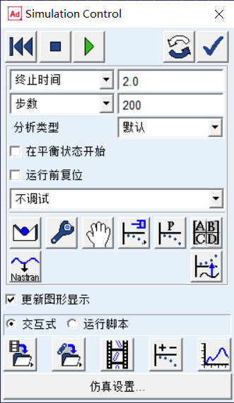

2.3 求解设定
定义求解时间为2s,求解步长为200步,求解设定如图5所示,点击开始求解。
基于Adams的钢丝绳悬挂小球弹性碰撞分析的图5
图5 求解设定

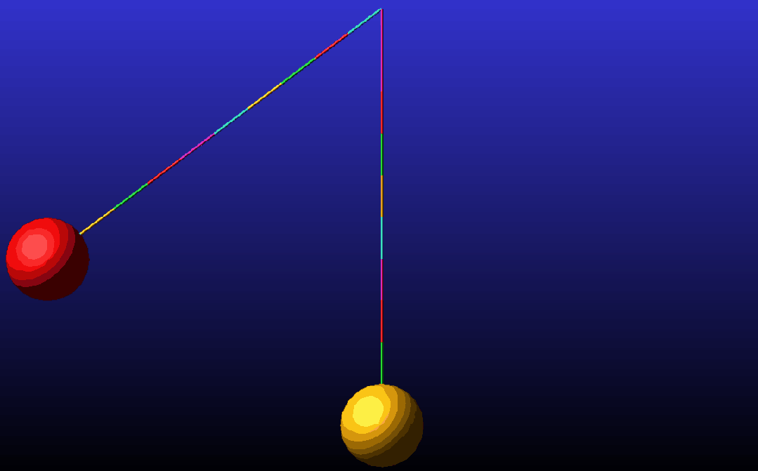

3.1 求解完成后可以查看其仿真动画,如图6所示。
基于Adams的钢丝绳悬挂小球弹性碰撞分析的图6
图6 仿真动画

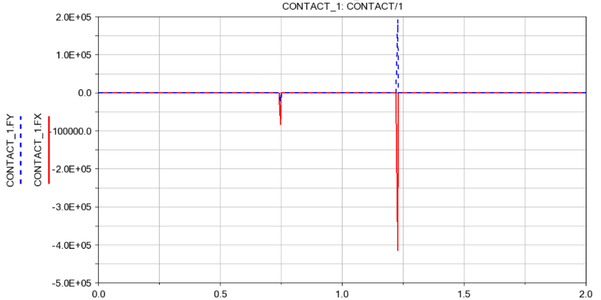

3.2 结果曲线
仿真完成后可以查看小球之间的接触力变化曲线,如图7所示。
基于Adams的钢丝绳悬挂小球弹性碰撞分析的图7
图7 小球接触碰撞力变化曲线
