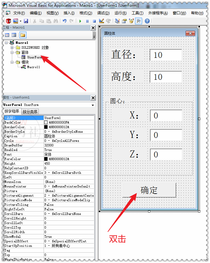

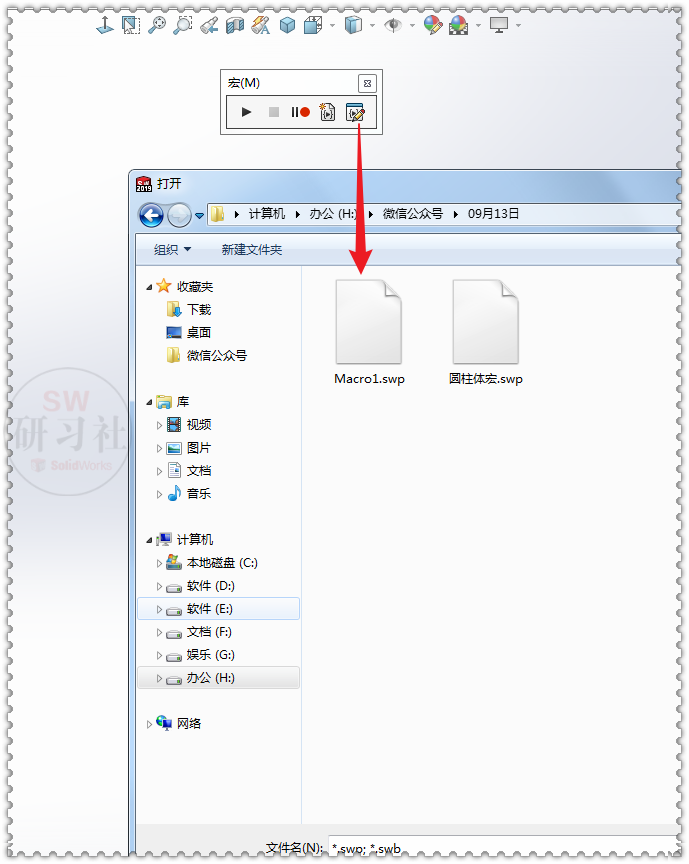

1.【编辑宏】用的还是昨天录制的宏文件,录制过程相同。
自建宏程序,可以在SolidWorks里输入参数的图4

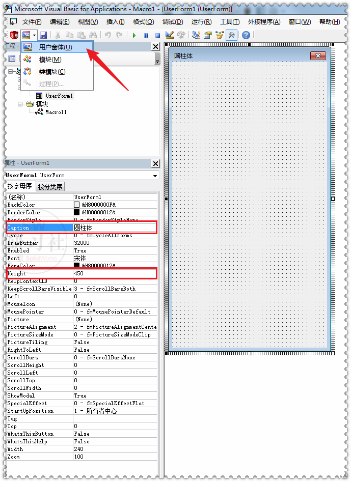

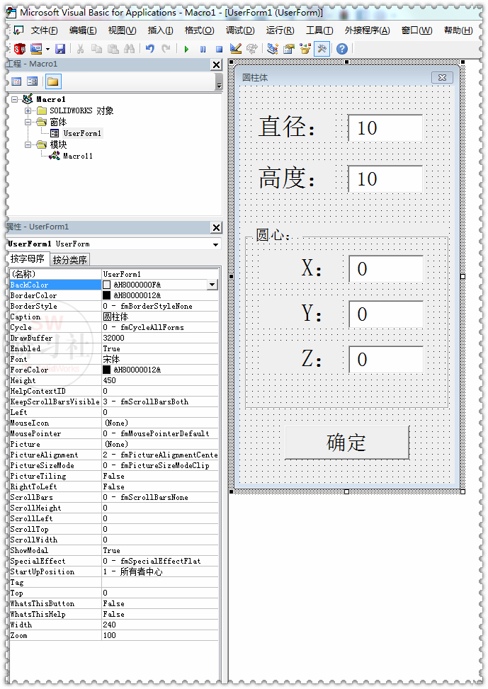

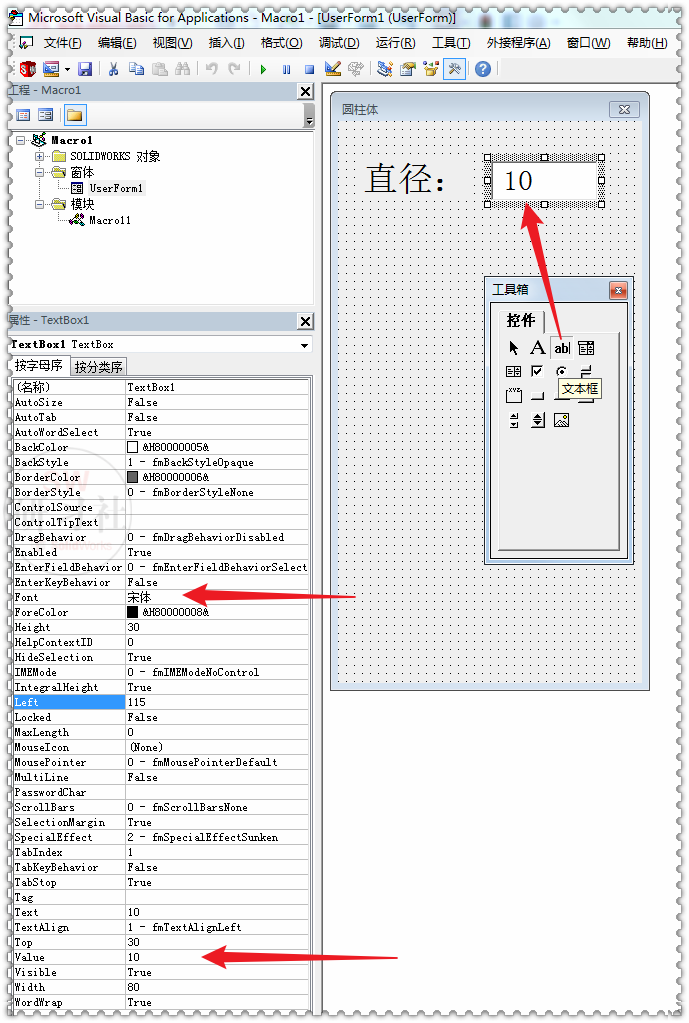

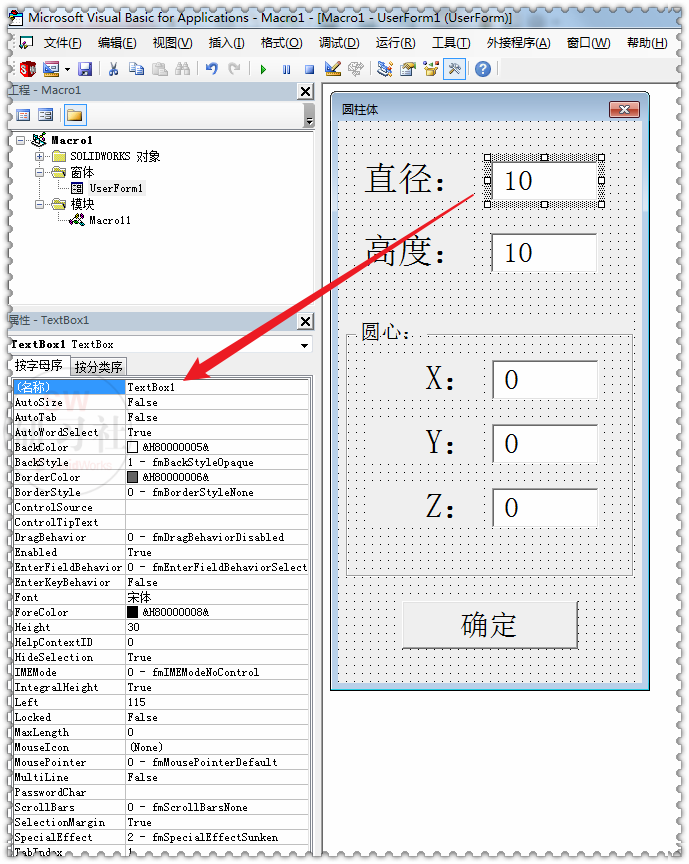

2.【用户窗体】Caption:圆柱体;窗体高度:450;宽度:240 。
自建宏程序,可以在SolidWorks里输入参数的图5

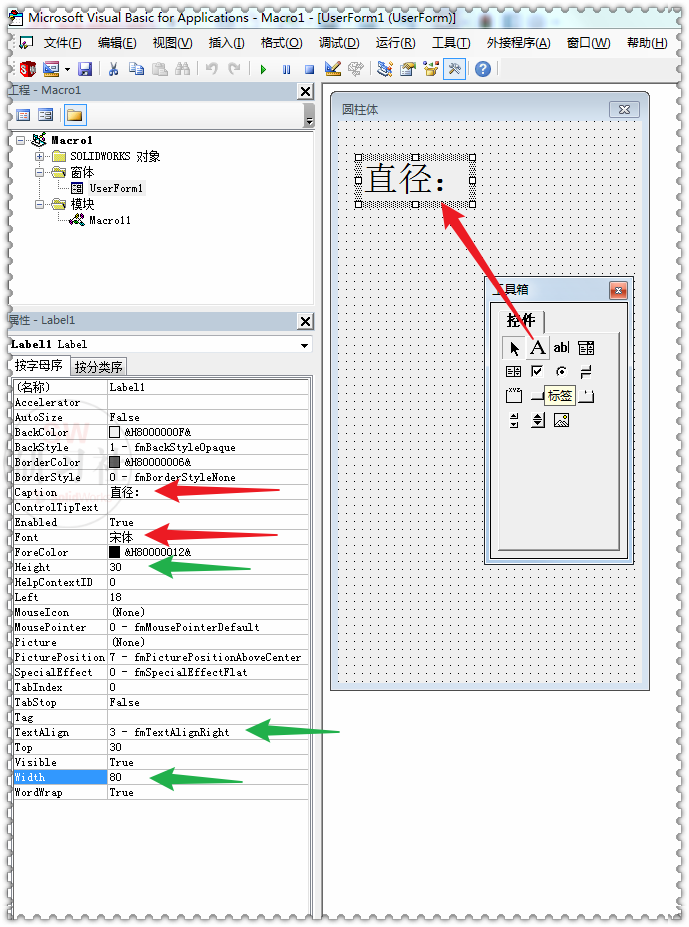

3.添加一个标签, Caption:直径;Font:修改字体和大小;TextAlign:左、右对齐、居中 。
自建宏程序,可以在SolidWorks里输入参数的图6
4.添加文本框,Value:设置初始值10 。
自建宏程序,可以在SolidWorks里输入参数的图7

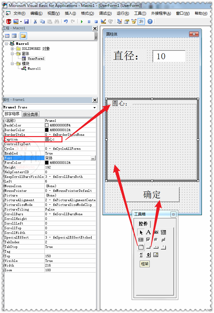

5.添加框架和命令按钮,修改:Caption 。
自建宏程序,可以在SolidWorks里输入参数的图8
6.按住Ctrl键拖动复制4个标签和文本框,修改: Caption和Value 。
自建宏程序,可以在SolidWorks里输入参数的图9

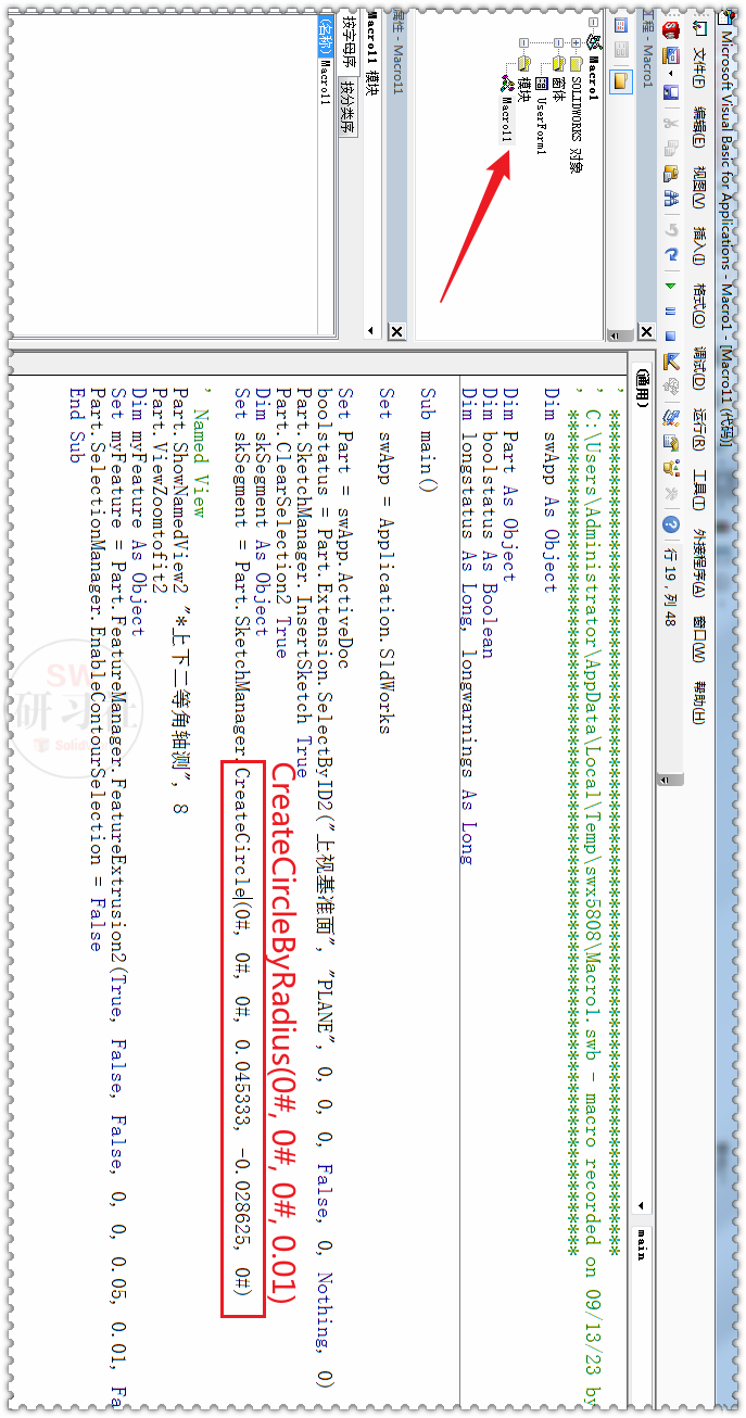

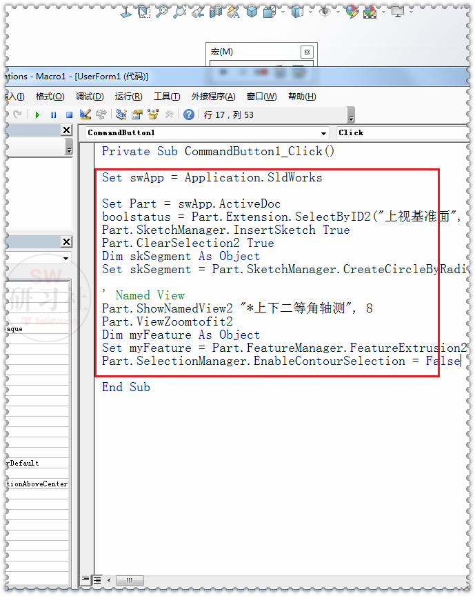

7. 回到到代码区,修改CreateCircle 为  CreateCircleByRadius(X,Y,Z,半径)
自建宏程序,可以在SolidWorks里输入参数的图10

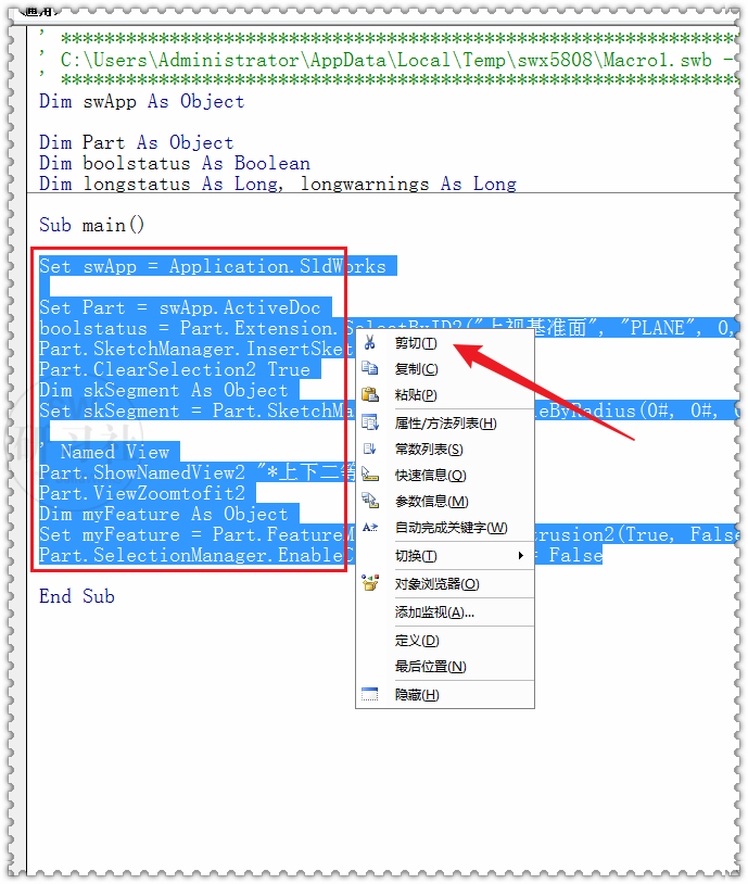

8. 剪切红色框内的代码。
自建宏程序,可以在SolidWorks里输入参数的图11

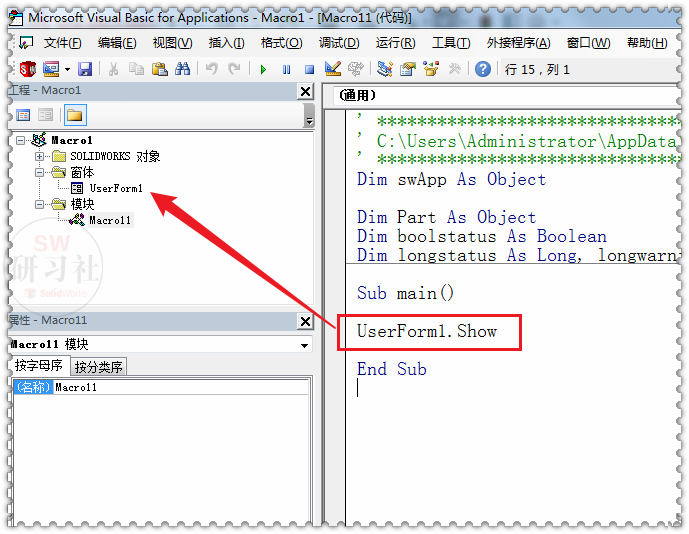

8-1. 剪切后输入:UserForm1.show 。(显示窗体
自建宏程序,可以在SolidWorks里输入参数的图12

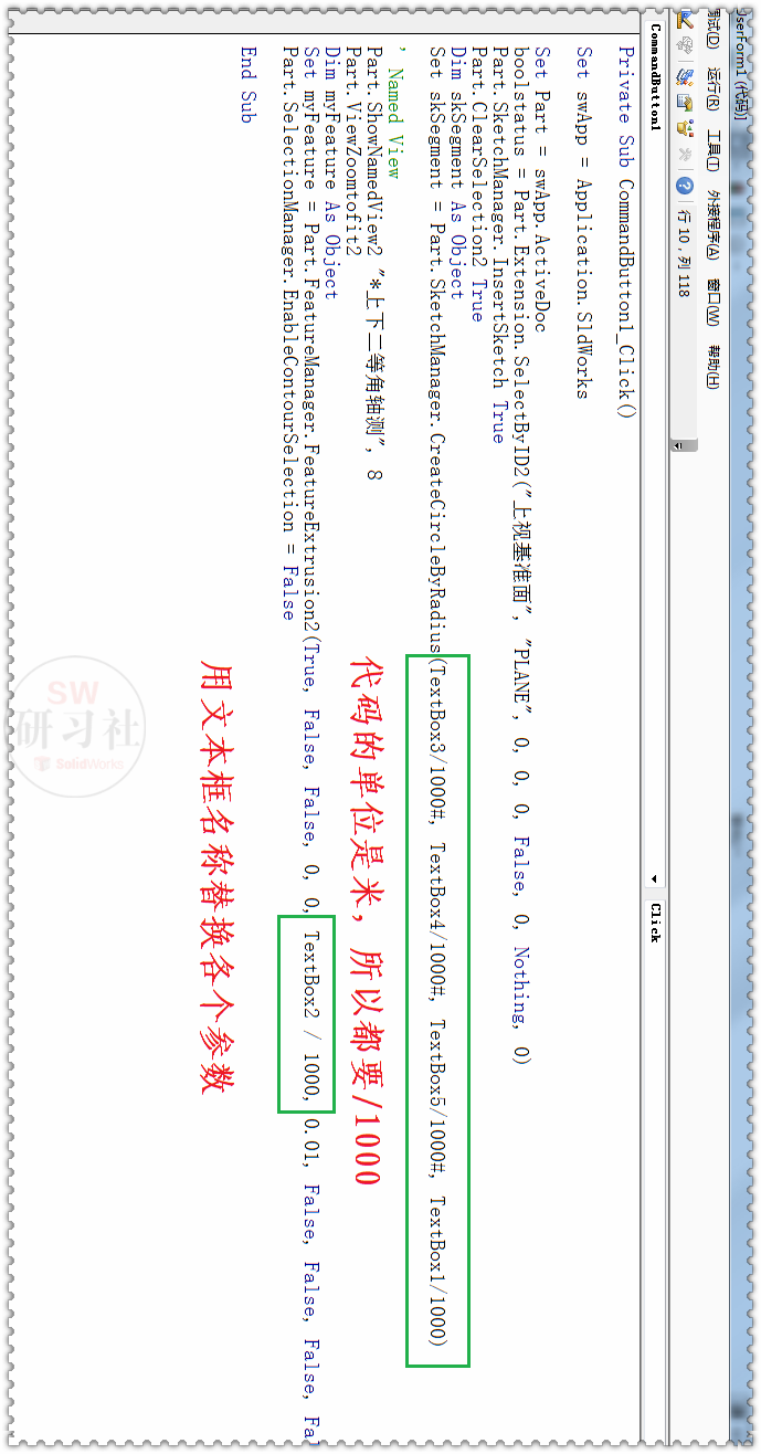

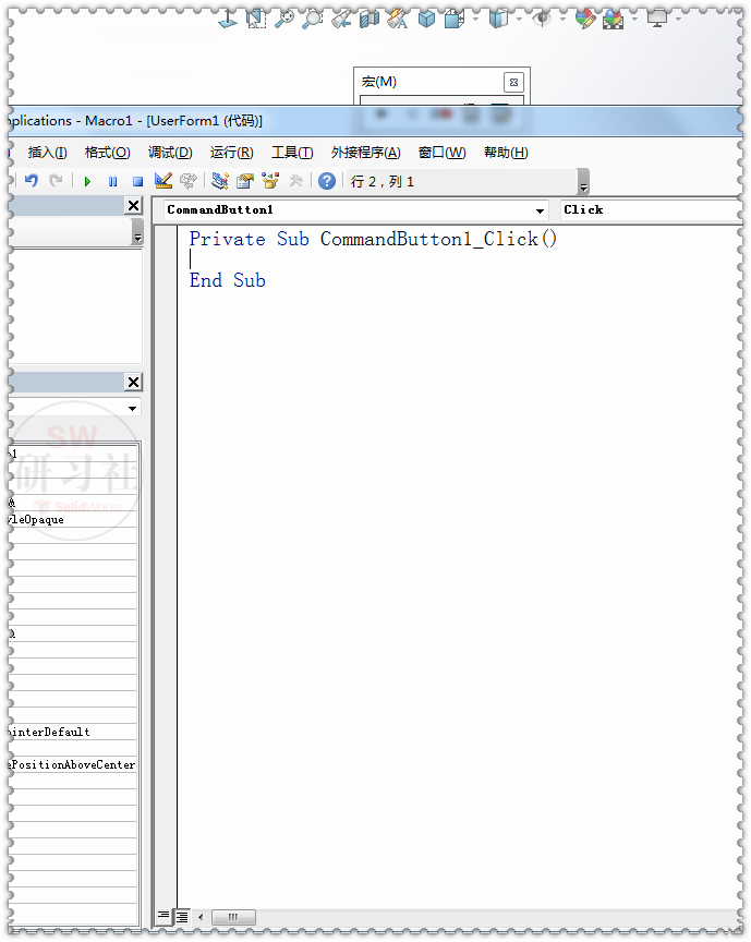

9.双击确定按钮。
自建宏程序,可以在SolidWorks里输入参数的图13
9-1. 自动为添加一个单击语句。
自建宏程序,可以在SolidWorks里输入参数的图14
9-2.粘贴上面剪切的代码。
自建宏程序,可以在SolidWorks里输入参数的图15

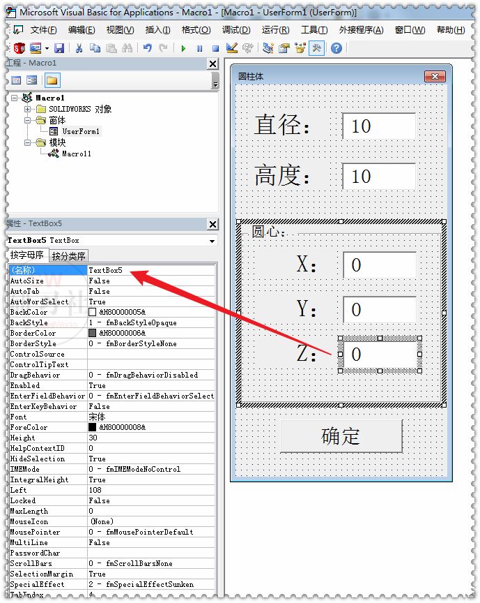

10.查看文本的名称:TextBox1 。
自建宏程序,可以在SolidWorks里输入参数的图16
10-1. 五个文本的名称依次为:TextBox1——TextBox5
自建宏程序,可以在SolidWorks里输入参数的图17

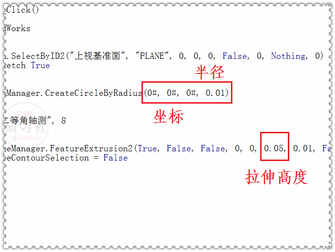

11.在代码里找半径、高度、坐标的参数。
自建宏程序,可以在SolidWorks里输入参数的图18
11-1.用文本框名称 TextBox1——TextBox5替换对应的参数。
自建宏程序,可以在SolidWorks里输入参数的图19

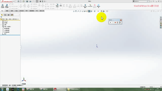

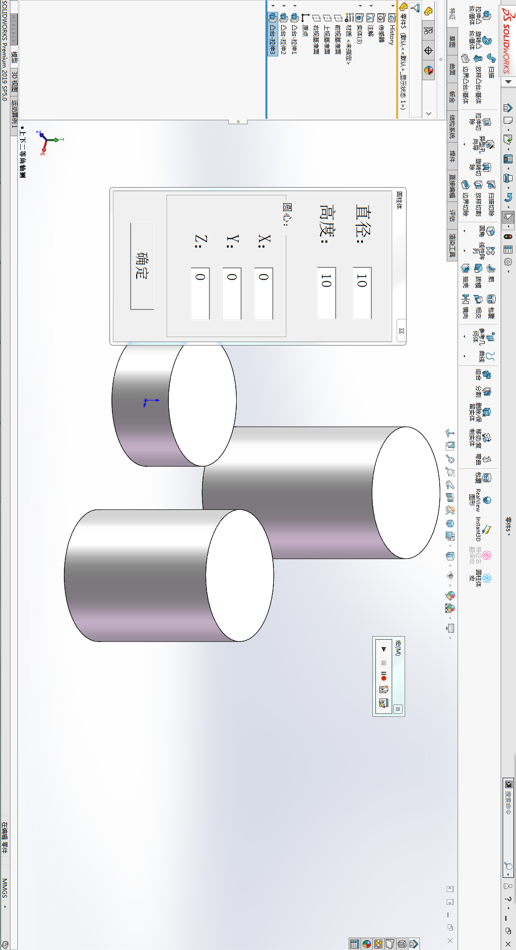

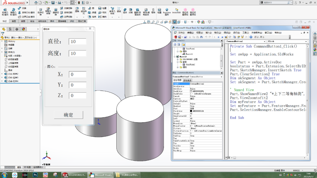

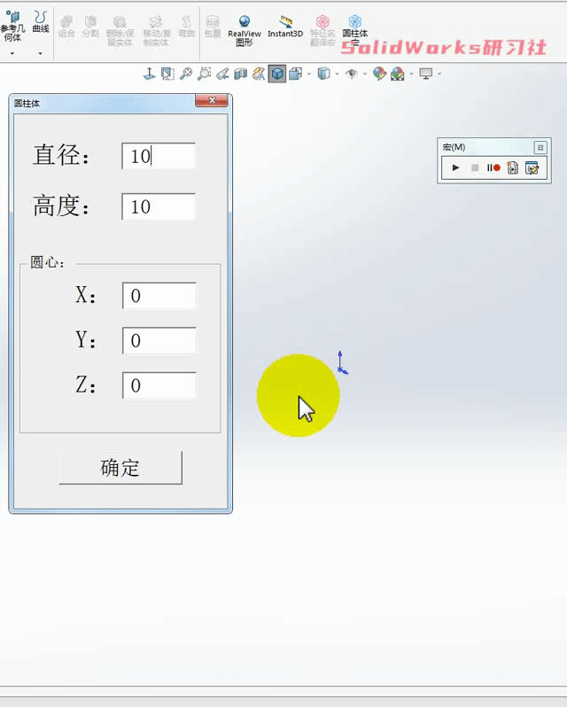

12.保存宏文件——运行宏文件:
自建宏程序,可以在SolidWorks里输入参数的图20
自建宏程序,可以在SolidWorks里输入参数的图21

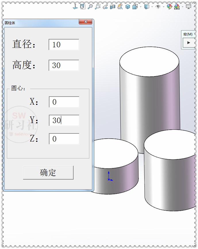

13.完成。
自建宏程序,可以在SolidWorks里输入参数的图22
