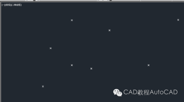

方法一:利用数据提取功能

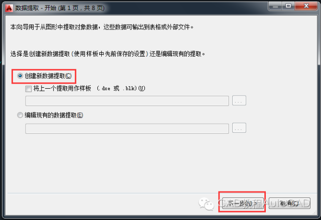

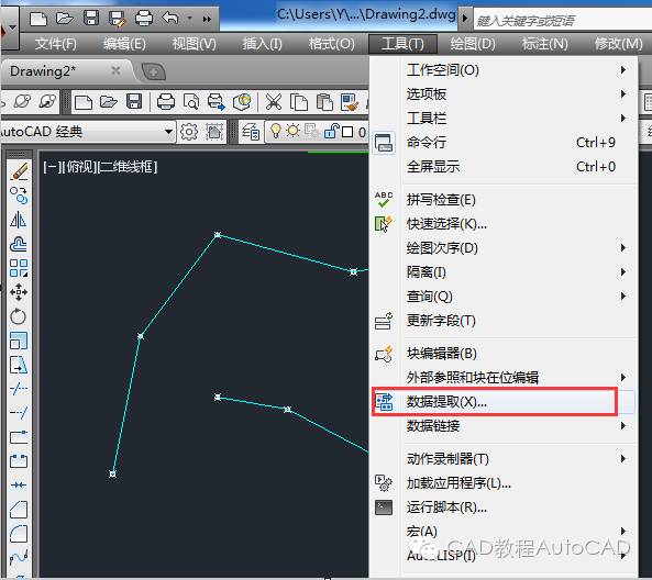

第一:单击工具——数据提取,选择“创建新数据提
取”,单击下一步并给文件起个名字,例如“111”
---确定

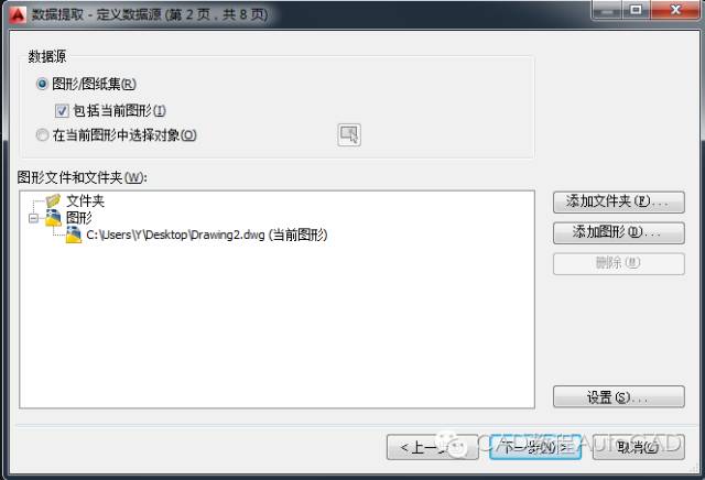

第二:选择“图纸/图纸集”,单击下一步

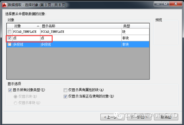

第三:选择要提取的对象。单击下一步选中需要的内容,
例如点的X、Y、Z坐标。单击下一步
cad中批量导出坐标的方法【AutoCAD教程】的图6
cad中批量导出坐标的方法【AutoCAD教程】的图7

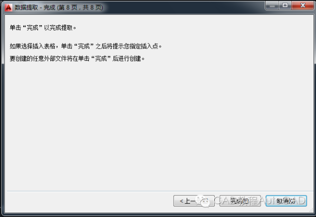

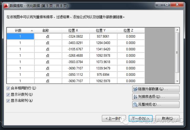

第四:预览当前输出的内容是否正确。
如果正确,单击下一步
cad中批量导出坐标的方法【AutoCAD教程】的图8

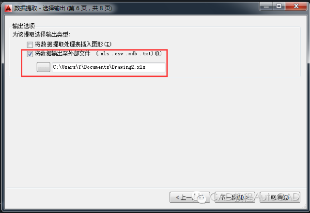

第五:输出。选择保存的位置、文件名、文件类型。
例如excel的xls类型
cad中批量导出坐标的方法【AutoCAD教程】的图9
cad中批量导出坐标的方法【AutoCAD教程】的图10
cad中批量导出坐标的方法【AutoCAD教程】的图11

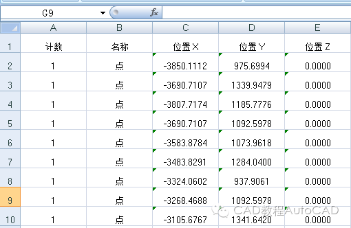

第六:打开excel由图可见,本次共导出9个点,
内容包含点的X、Y、Z坐标。

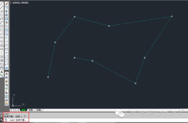

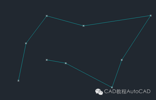

第一步,把需要的坐标点用pl多段线
连接成一条连续的多段线
cad中批量导出坐标的方法【AutoCAD教程】的图13
cad中批量导出坐标的方法【AutoCAD教程】的图14

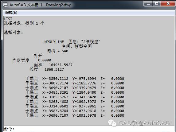

第二步,把这条多段线选中,输入li,
在弹出的文本窗口中出现了这条pl线的全部坐标。

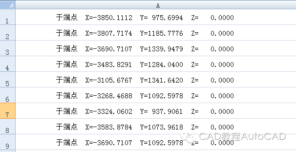

第三步,把这些坐标复制到电子表格里面,
再经过处理就得到你要的坐标了。

下图为方法一提取的数据,
cad中批量导出坐标的方法【AutoCAD教程】的图18
对比可知提取出点的数据都一样的,只是
方法二可以更好地控制点的顺序,
但是方法二出来的数据在同一列需要
再进行一下表格处理。
