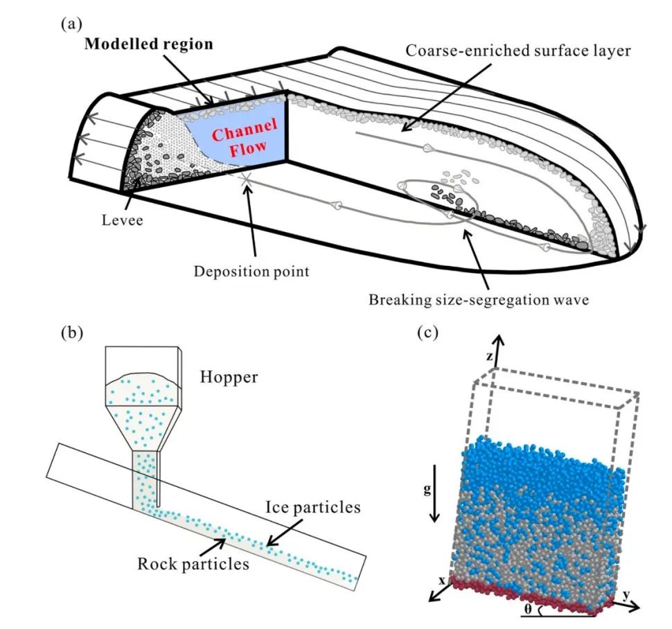

图( a) 展示了地球物理流动分选行为中的沟道流动部分。 沟道流动部分反映了地球物理流动分选行为中规模最大的垂直分选行为。 其通常采用下图(b) 所示的斜槽稳定流物理实验和下图(c ) 所示的斜槽稳定流数值实验进行研究。 在数值实验中,沿流动方向(y)和垂直流动方向(x)设置周期性边界以模拟无限宽和无限长的斜槽。 无限长、无限宽的斜槽可以理解为一个有自由表面的环剪实验,其驱动力是重力的分力。
科研进展|冰如何促进冰岩碎屑流的运动性:来自颗粒状冰-岩混合物斜槽流离散元模拟的见解的图3
▲(a)地球物理流分选行为示意图; (b)斜槽稳定流物理实验; (c)斜槽稳定流数值实验
在冰岩碎屑流中,冰颗粒和岩石颗粒之间的大小、密度和摩擦存在差异。在数值实验中,我们控制冰颗粒、岩石颗粒的密度和摩擦保持不变,改变岩-冰粒径Sr比和 。在所有实验组中,我们控制岩石粒径不变,Sr的增加就意味着冰粒径的减小。通过不断试错,我们确定了从0.5到3的Sr范围,该范围可以全面研究冰岩分选行为及其对运动性的影响。在每个Sr下, 别取0%、10%、30%、50%、70%、90%和100%。

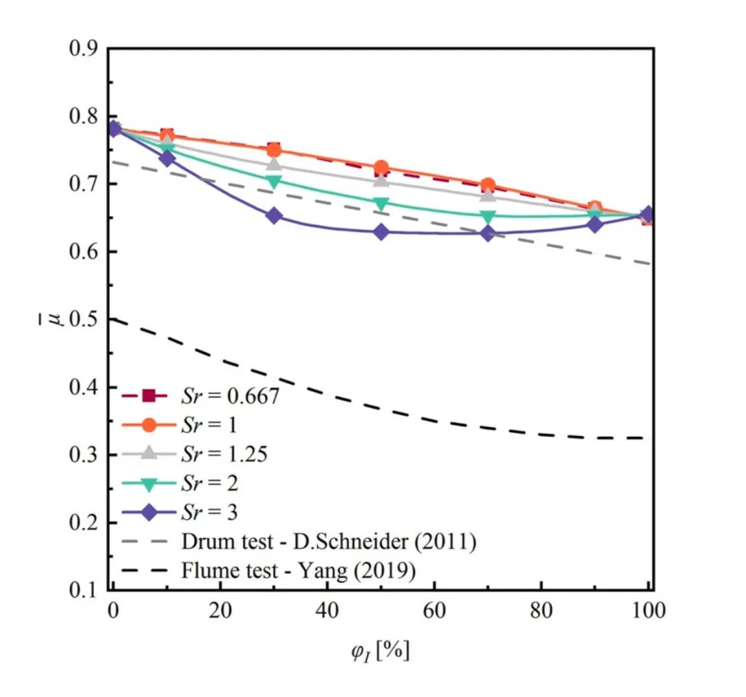

通过数值实验获得的I- μ- 关系图反映了相似的运动性规律。参考 之间的关系(下图),在冰岩分选类型A中,μ- 关系图是轻微的凸曲线,这意味着只有足够量的冰才能显著影响混合物的运动性。在冰岩分选类型C中,μ- 关系图为凹曲线,表明即使少量的冰存在也可以显著地影响混合物的运动性。需要特别指出的是,在Sr>2的情况下,摩擦系数μ =50%左右达到最低值,表明此时运动性最强,这与现有的直观认识不同。在冰岩分选类型B中,μ- 关系图由凸曲线向凹曲线过渡,表明随着Sr的增加含冰量对运动性的影响由类型A型向类型C转化。
科研进展|冰如何促进冰岩碎屑流的运动性:来自颗粒状冰-岩混合物斜槽流离散元模拟的见解的图5
▲等效摩擦系数 随含冰量 的变化情况

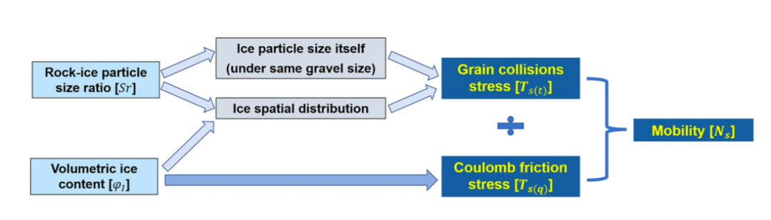

③冰岩分选决定冰的空间分布状态,冰的空间分布和粒径大小一起通过控制颗粒碰撞应力和库伦摩擦应力的比值影响冰岩混合物的运动性。

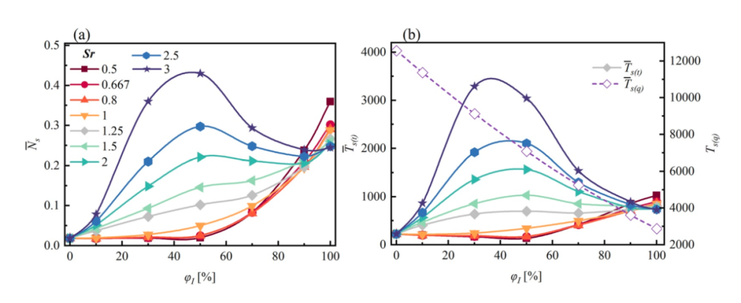

Sr 不同组合导致不同的冰岩分选结果,而冰岩分选决定了冰的空间分布状态。和粒径大小一起,冰的空间分布将通过颗粒碰撞应力   影响冰岩混合物的运动性。冰岩混合越均匀,颗粒越小,颗粒碰撞应力就越大,运动性就越强。另一方面,含冰量将通过全局库仑摩擦应力    影响冰岩混合物的运动性。含冰量越高,运动性越强。在Sr值较小时,含冰量对冰岩混合物运动性的影响大于颗粒碰撞对运动性的影响;相反,在Sr值较大的情况下,颗粒碰撞对运动性的影响将占主导地位。
科研进展|冰如何促进冰岩碎屑流的运动性:来自颗粒状冰-岩混合物斜槽流离散元模拟的见解的图6
▲(a)Savage数    ; (b)深度平均颗粒碰撞应力   和全局库伦摩擦应力   随    的变化。(b)中的虚线和实线分别表示   和   。(数据在37°坡度下获取)
科研进展|冰如何促进冰岩碎屑流的运动性:来自颗粒状冰-岩混合物斜槽流离散元模拟的见解的图7
▲冰影响冰岩混合物运动性的方式
