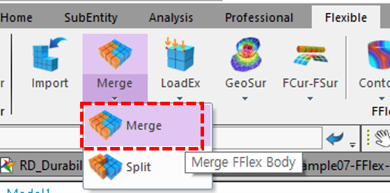

在RecurDyn中有两种方法可以将两个柔性体合二为一。
- 使用Mesher模式下的 Flex Merge 将两个Mesh合并为一个。
- ([Mesher]-[Mesher]-[F.Merge])
- 使用Assembly模式下的 Merge FFlex Body 将两个FFlex Body合并为一个。
- ([Flexible]-[FFlex]-[Merge])
