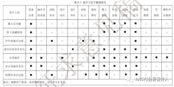

(一)覆土罐的基本结构
典型覆土罐相关元件名称及结构简图如下图所示:

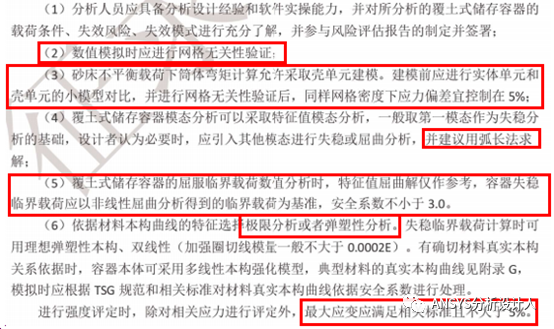

(二)覆土罐设计需考虑的载荷

(三)覆土罐设计需考虑的载荷组合工况
需要考虑的载荷增加了很多,那么需要考虑和计算的载荷组合工况相应的也会很多,如下表共列出了七种设计工况,每种设计工况需要对应的考虑各种载荷的组合:
国内储存容器未来发展的一大趋势—覆土罐,只欠东风了!的图2
如上表中正常操作工况时,需要考虑和计算的载荷有:
设备自重+操作介质重量+设计内压+液柱静压+覆土载荷+外部活载+轴向载荷+基础反力+地震载荷+雪载荷+爆炸冲击载荷,其计算要比常规容器繁琐和复杂得多。

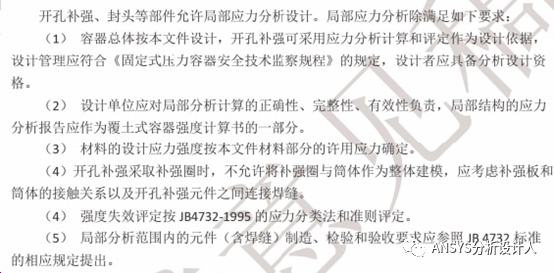

(四)覆土罐应力分析的要求
标准征求意见稿中给出了覆土罐常规计算的详细方法和解析,同时也给出了采用应力分析时需要满足的一些要求。
1. 对于局部应力分析的要求,如下所示:
国内储存容器未来发展的一大趋势—覆土罐,只欠东风了!的图3
以上要求,与GB/T150基本相同,采用局部应力分析时,设计应力强度按常规设计部分选值,制造、检验和验收要求按JB4732分析设计标准的相关规定。
